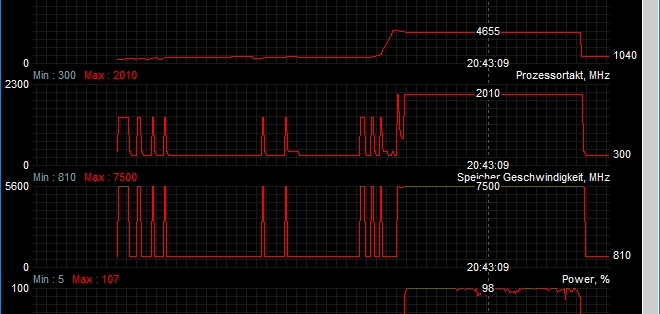

So am Sonntag mal durch den OC Scanner laufen lassen.
@Stock: Time Spy 10746 @1920MHz Boost
@curve: Time Spy 11427 @2055MHz Boost (VRAM +125MHz)
Die Tage mal sehen was händisch und vor allem @UV noch geht

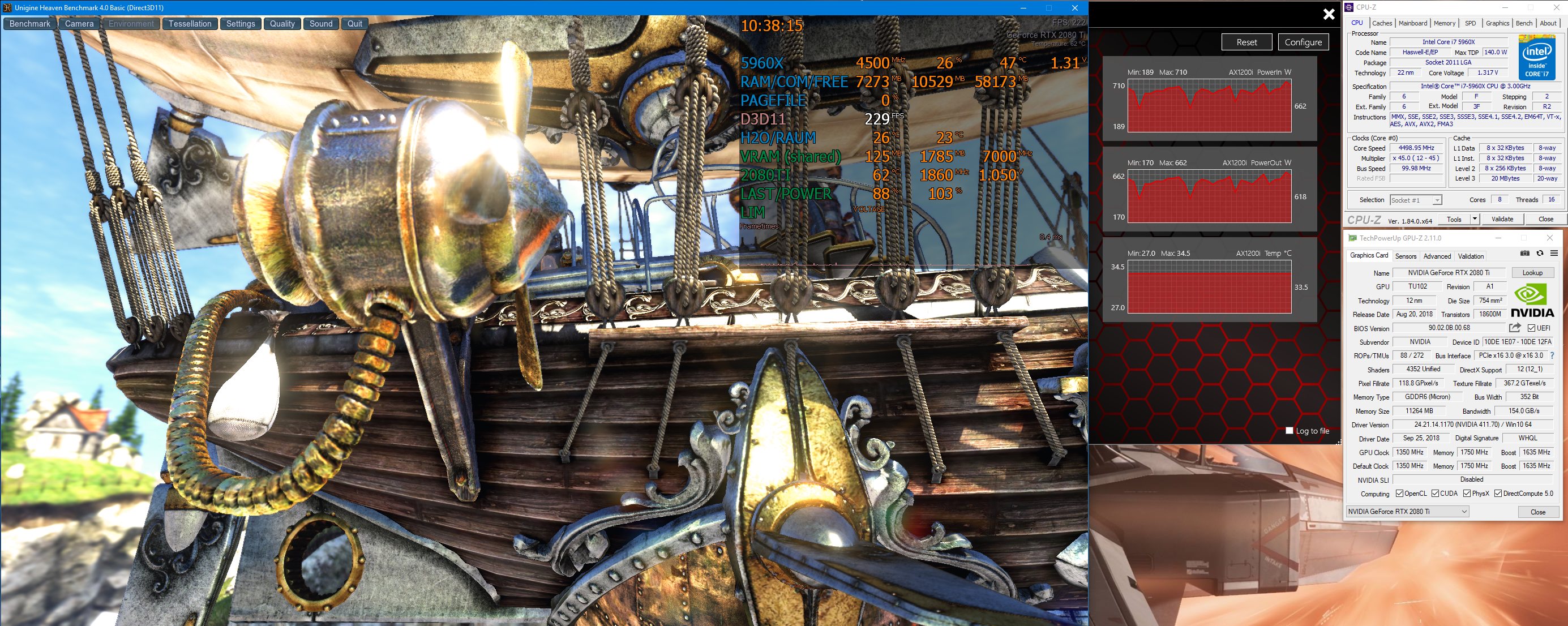

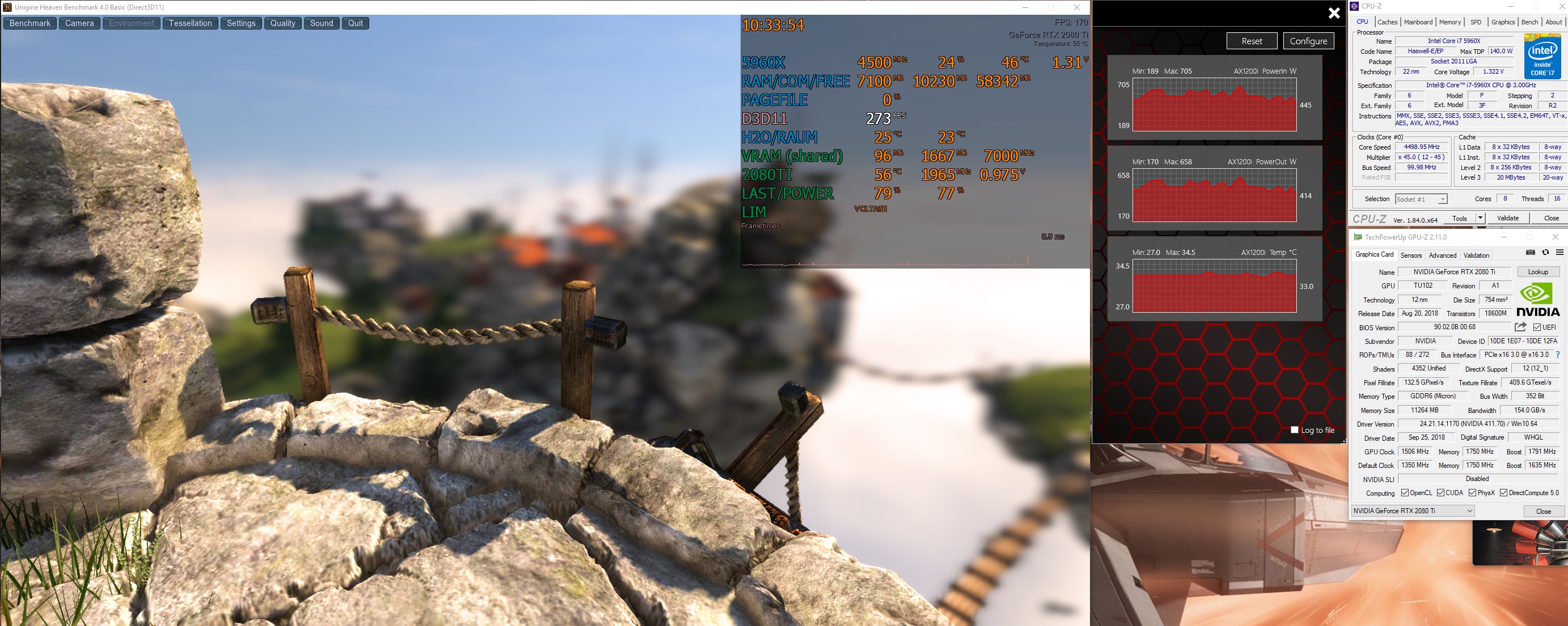

Superposition zuckt nicht ein einziges mal mit dem Takt bei 2010Mhz und 0.975v.

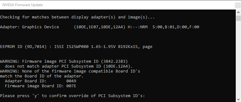

Auf die 2080Ti FE lässt sich anscheinend kein anderes BIOS flashen. Zumindest bei mir nicht.
Habt ihr eine Idee?

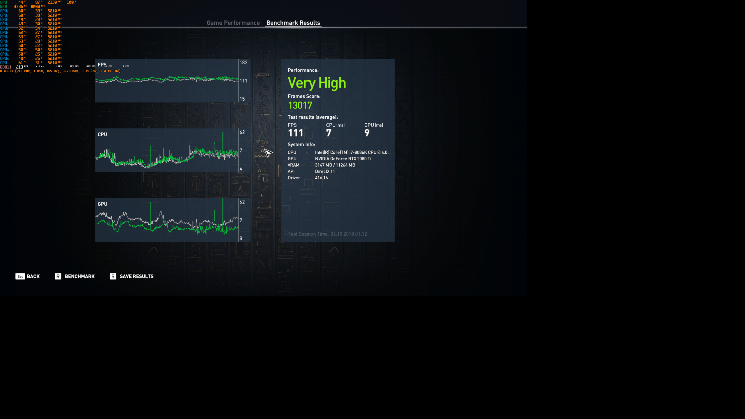

IM OC:
123% PT
+160 Core
+1000 Mem
Strom aus der Steckdose bis zu knappen 500W (Gesamtsystem).

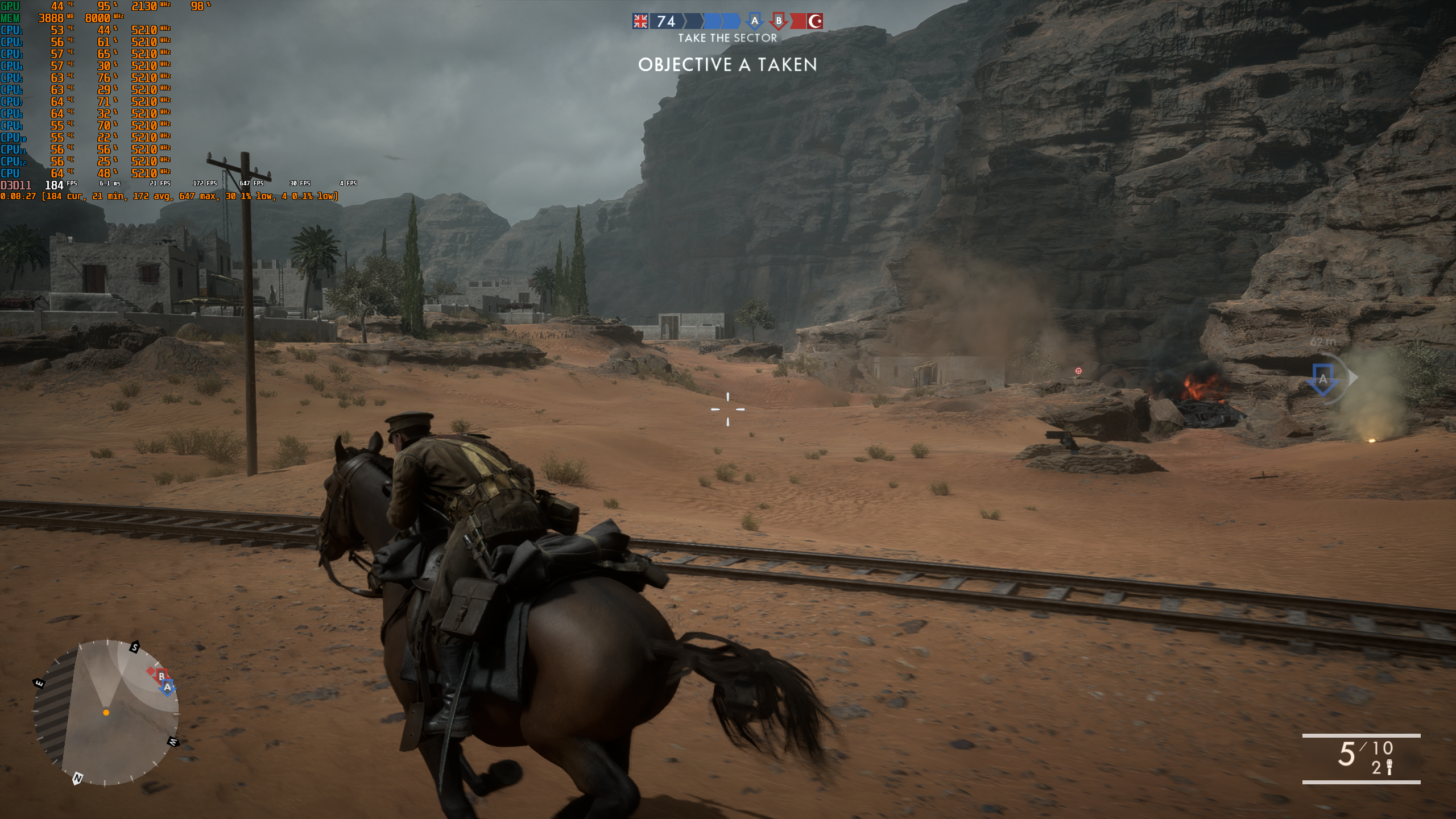

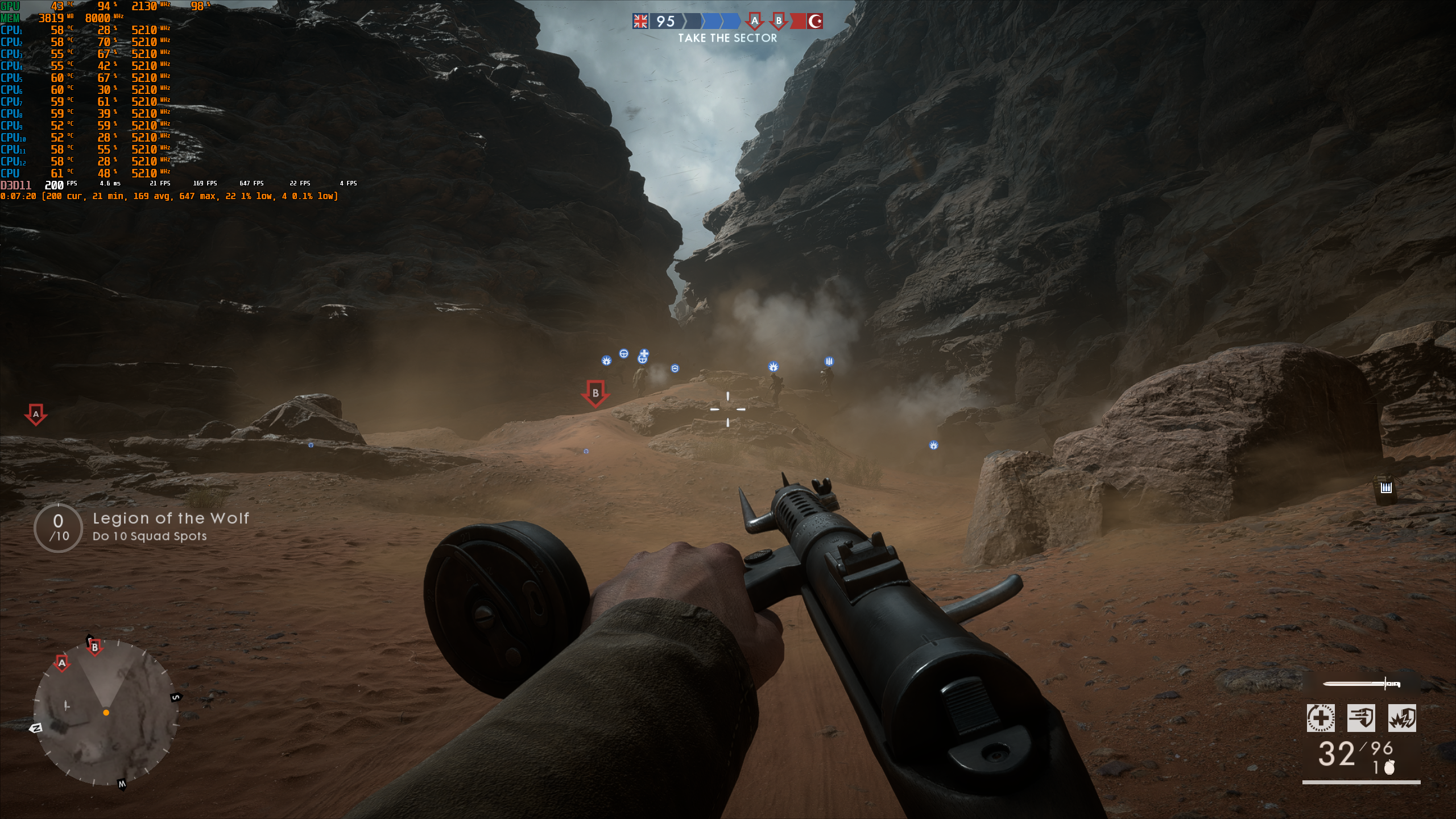

ACO- WQHD - Ultra - 111fps
BF1- WQHD - Ultra - 180-200fps
Battlefield 1 Screenshot 2018.10.06 - 01.35.31.09.pngBattlefield 1 Screenshot 2018.10.06 - 01.36.37.78.png
Vermintide 2- WQHD - Extreme - 145-200 fps
Standardtakt ist an sich auch schon ausreichend für WQHD ~165fps/Hz.
BIn sehr zufrieden mit der Grafikkarte :-)

Lese da ein paar skurrile Sachen über BIOS Flash und FE:
Hast du den 416er Treiber drauf?
Angeblich soll der 416er Treiber es blocken. Probiere mal den 411er bitte.
Achtung! Es scheint, dass kein BIOS Update möglich ist mit der FE. Ziemlich nutzlos dann :/
Müsstest du mal im overclocked Forum nachsehen, was dazu geschrieben wurde.
Ansonsten ausm Luxx
1. Als erstes eigenes Original BIOS speichern per GPU-Z als Backup
2. Command Prompt starten per Adminstrator indem man "CMD" eingibt in der Windows Suchleiste
3. Richtigen Pfad angeben zum NVFlash Ordner mit cd: c/.....
4. Dann den Schutz deaktivieren mit "nvflash --protectoff"
5. Dann die Custom ROM (BIOS) angeben mit "nvflash ROM_NAME.rom"
6. Falls es nicht funktioniert, da es zum ID-Mismatch kommt, muss man den Schutz gegen ein fremdes Bios deaktivieren mit "nvflash -6 ROM_NAME.rom"
7. Enter drücken
8. 2x Y drücken zum bestätigen
9. Screen flackert und die Message sollte kommen, dass alles funktioniert hat
10. PC neu starten
11. Nach dem Neustart warten bis die Grafikkarte wieder erkannt wieder. Kann 1-2 Minuten dauern
Flashen auf eigene Gefahr. Ich übernehme keine Haftung dafür.
"-6" beim Befehl dabei gehabt?
