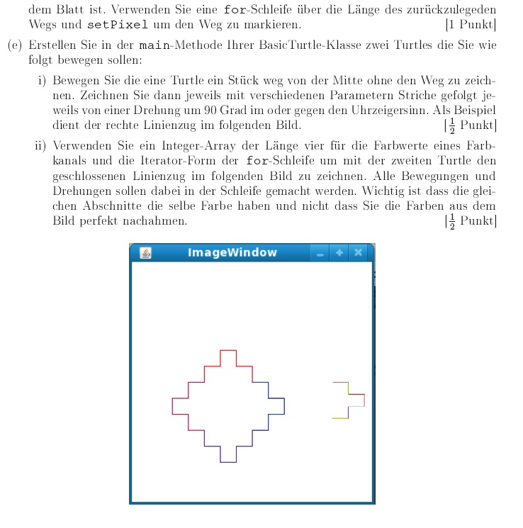

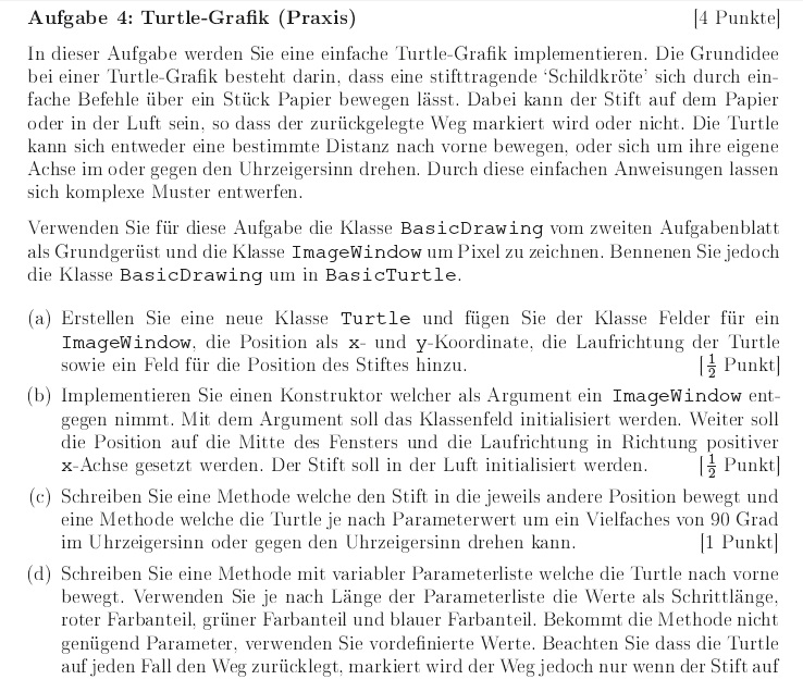

Die Aufgabe ist relativ einfach eigentlich. Siehe Anhänge.
Ich habe mehr oder weniger richtig (a), (b), (c), (d) gemacht und möchte jetzt bei (e) nur mal testen, ob überhaupt etwas gezeichnet wird, wenn ich die Schildkröte bewege.
