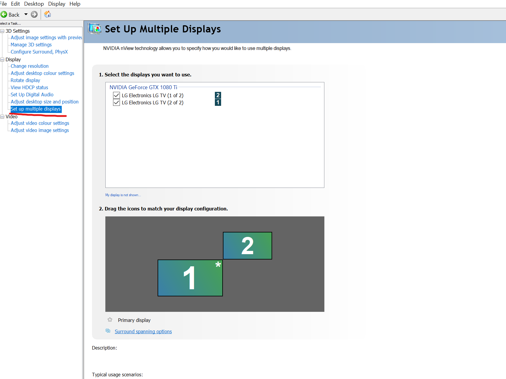

3. Die NVIDIA Systemsteuerung Software (Control Panel) zeigt unter "Auflösung ändern" nur einen Monitor an, den PC-Monitor. Geräte-Manager zeigt nur einen Monitor an ("PnP-Monitor Standard").
In dem Menü taucht erst dann ein zweiter Bildschirm auf, wenn du bereits dubliziert oder erweitert eingestellt hast:
