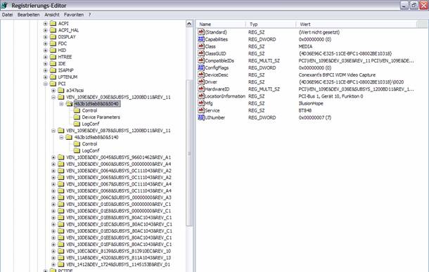

Mach doch einfach mal ein Screenshot von dem Teil der Registry wie ich es oben vorgemacht habe und stell ihn hier rein.
/edit: es muss nicht mal der komplette Teil sein, wie bei mir, deine Karte muss entweder anfangen mit
109E (das ist die ID von Brooktree), 127A (ID von Rockwell, haben 1997 BT gekauft) oder 14F1 (Conexant, die sind seit 2000 Besitzer von Brooktree).
btw. zu den vielen 8086 aus meinem screenshot, das ist die ID von Intel.
Hoffe das hilft weiter. Bin mir nicht sicher ob ich das richtig gefunden habe.

Ja, das ist genau das was ich suchte. Koennte aber etwas leserlicher sein.
ich lese da (Ist das richtig?):
VEN_109E&DEV_036E&SUBSYS_1200BD11&REV_11
bzw.
VEN_109E&DEV_0878&SUBSYS_1200BD11&REV_11
(Ist das richtig?)
(warum du 2 Eintraege da hast weiss ich noch nicht, ich schau jetzt mal was ich dazu herausfinde).Ich melde mich dann wieder.
/edit:
also DEV_036E ist der BT878 video processor, DEV_0878 der BT878 audio processor, damit ist das schon mal geklaert.
(quelle: http://www.idhw.com/textual/chip/brooktree/pciid.html)
....ich suche noch.....
/edit2: Das "BD11" aus der Subsystem ID ist die ID von Pinnacle, bzw. eigentlich ist es 11BD aber Pinnacle scheint das bisweilen nicht so auf die Reihe zu kriegen. :rolleyes:
(quelle: http://pciids.sourceforge.net/iii/?p=*), s. 11BD und BD11

/edit3: deine Karte muesste eine "Miro PCTV" sein gemaess dieser Liste (nach 1200BD11 suchen):
http://www.isdaman.com/alsos/hardware/pci/pcidevs.txt
oder
http://www-pc.uni-regensburg.de/hardware/TECHNIK/PCI_PNP/pcidevs.txt
...Suche vorerst beendet..... hoffe geholfen zu haben....
Also die Zahlen hast richtig erkannt. Sorry hatte es nicht bemerkt das es so unleserich ist.
Jep, ne Miro könnte es sein, wurde ja mal später von Pinnacle aufgekauft, die TV-Sparte.
