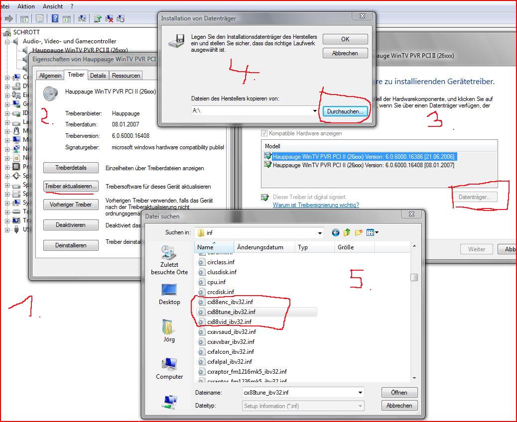

sieh dir mal das bild an und probiere es auf diese weise. eine der eingekreisten inf dateien müsste es sein.
ja da ham wir schon gleich am Anfang ein Prob .... bei mir is im Hardwaremanager bei "Audio-,Video- und Gamecontroller" nix mit ner TV Karte... hab da nur 3 Sachen drinstehn und zwar :
C-Media CM106 Like Sound Device ( => mein USB Headset)
SoundMAX Integrated Digital Audio (=> Onboardsound)
USB-Audiogerät (das weis ich net genau was es ist, hat auch so ein Gelbes Ausrufezeichenschild dran ... aber die TV Karte scheints nicht zu sein , denn ich habs mit dem versucht wie du es auf dem Screenshot gezeigt hast aber es hat nicht funktioniert )
