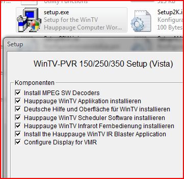

probiere mal ganz normal den treiber zu installieren, wie auf den bild wäre der zweite schritt.
mhm ok also im "Audio- Video und Gamecontroller" sind jetzt ma "Hauppauge WinTV 878/9 Video Driver" und "Hauppauge WinTV 878/9 Audio Driver" und ich hab das ma versucht mit dem wie du auf dem screen gezeigt hast aber irgendwie will das wohl nicht ... in MoreTV gehts zumindest nicht und auch im Windows Media Center geht es immer noch nicht ... mhmm =/ kp vllt hab ich ja auch es net ganz richtig gemacht .... muss ich die Audio und Video datei machn wie auf dem Screen ? und beie denn mit dem cx88tune_ibv32.inf ?
bin da echt kein profi also ne "noobanweisung" hätte was ^^' XD

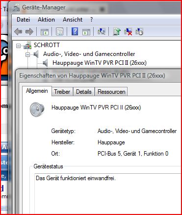

sieht es im gerätemanger bei der tv karte so aus wie auf den bild ?
da ich nicht genau weis auf welches Detail du hinaus willst hab ich selbst screens gemacht :
Also laut Deinen Screens ist der Treiber bereits installiert und sollte auch funktionieren. Nun brauchst Du noch die Software dann sollte es gehen.

wie mein vorredner schon sagt, ist die karte jetzt richtig mit treibern installiert.
jetzt braucht es nur noch eine tv software die mit vista und deiner karte klar kommt. das die karte mit den media center von vista funktioniert, bezweifel ich.
