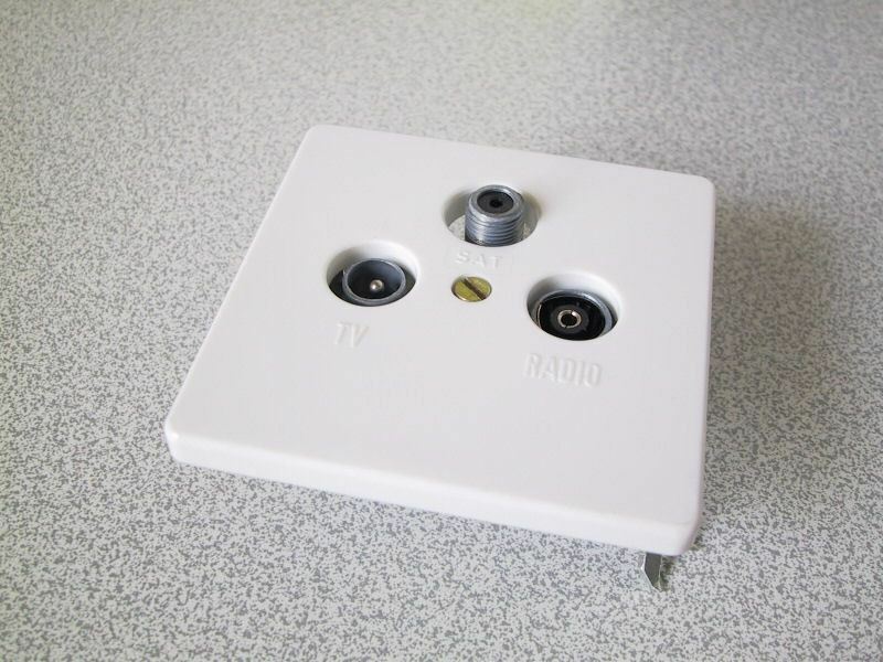

Zeig mal ein Bild von der Wanddose hier bei CB @greife

Mach doch bitte ein Photo deiner Anschlussdose....

Meine Dose in der Wand sieht so aus!
Bei dir ist das falsch, es scheint zu funktionieren, aber deswegen hab ich auch am Anfang gar nix verstanden :D.
