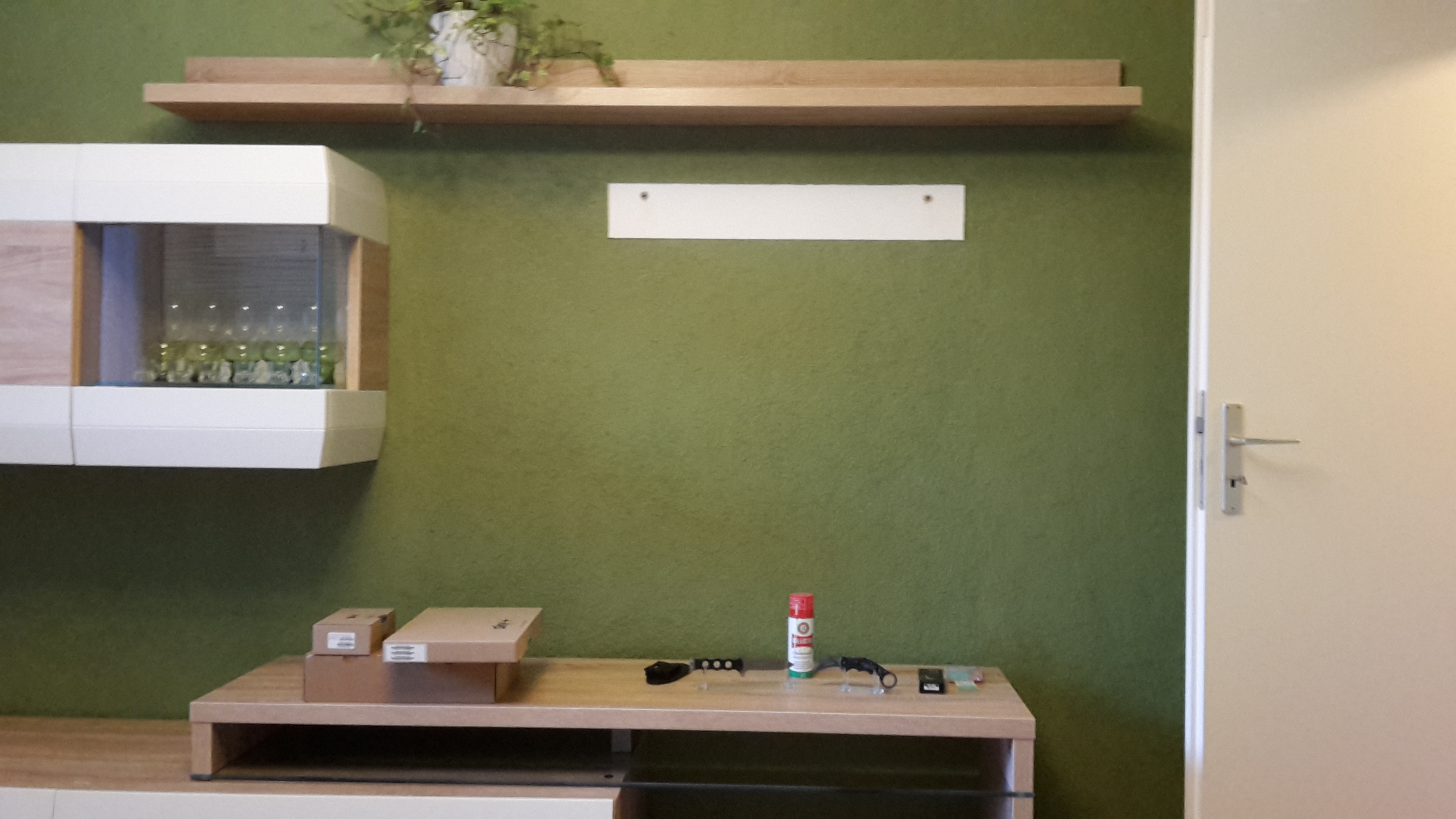

Direkt gegenüber steht das Sofa und zwar direkt an der Wand. Da ist also kein Platz zum Stellen. Da wäre nur Platz an der Wand, wobei ich auf den Aufriss nicht sonderlich scharf bin, schon wegen der Kabelei, die ich einmal komplett um den Raum führen müsste.
Mach mal ein Bild, wo der TV stehen/hängen soll und die Speaker dann positioniert werden können.

Hab mal ein Bild gemacht vom Sofa aus. Man sieht, links und rechts ist nicht wirklich Platz, wenn der Fernseher da hängt. Das Board da unten kann man noch ein Stück nach rechts ziehen, aber nur 10-20 cm, dann wird es am Eingang zu knapp.
3.1 klingt übrigens gut.

Man sieht nicht viel, aber bei dem was man sieht, würde ich spontan zu einer Nubert nuPro AS-250 raten.
Anstatt TV guckst du jetzt einfach deine Messer an?:D
Haha, sorry, hab nicht daran gedacht aufzuräumen. Die stehen da noch von der Ölung. Kommen dann wieder zurück in die Vitrine :P Ich hab im Moment einen Sat-Receiver an einen Monitor angeschlossen. Steht in einem anderen Zimmer. Reicht für den Moment.
Der Raum ist leider nicht sonderlich groß, deshalb konnte ich nicht weiter zurückgehen. Da war halt Schluss. Und zu sehr links und rechts wollte ich auch nicht aufnehmen. Ordnung liegt nicht unbedingt in meiner Natur, zumindest zu Hause. :p

Beim Sound ist Platz für die von JackA$$ exemplarisch genannten Modelle. Der rechts vom TV plazierte Speaker muss dann eben auf einen Ständer o.ä..

Edit2: Spricht akustiktechnisch etwas dagegen, dass ich die Lautsprecher links und rechts von dem Regal über dem Fernseher anbringe (mit schwenk-/neigbaren Wandhalterungen) und den Center unter den Fernseher aufs Board stelle und direkt eine Etage darunter den Sub?
Der Dali-Sub (insbesondere der kleinere) ist von der Auslegung eher für Musik gedacht (geschlossen, dadurch der Bass nicht ganz so tief, aber trockener), während der Canton primär auf Heimkino schielt. Den Canton gibt es übrigens auch in weiss.
Die Zensor 1 kannst Du natürlich neben+über dem TV angewinkelt montieren, würde ich dann aber mit dem Center ggf. auch machen.
Den Sub bitte nicht in das Board reinstellen, der sollte schon etwas "Luft zum Atmen" haben...
