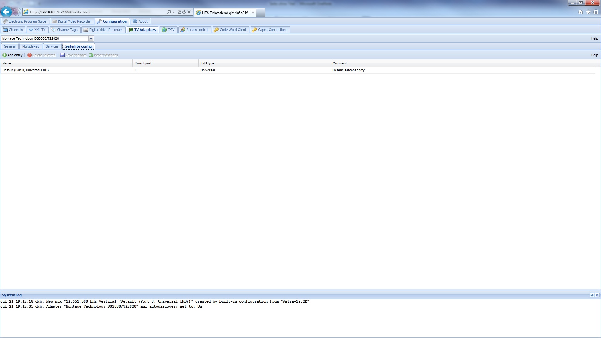

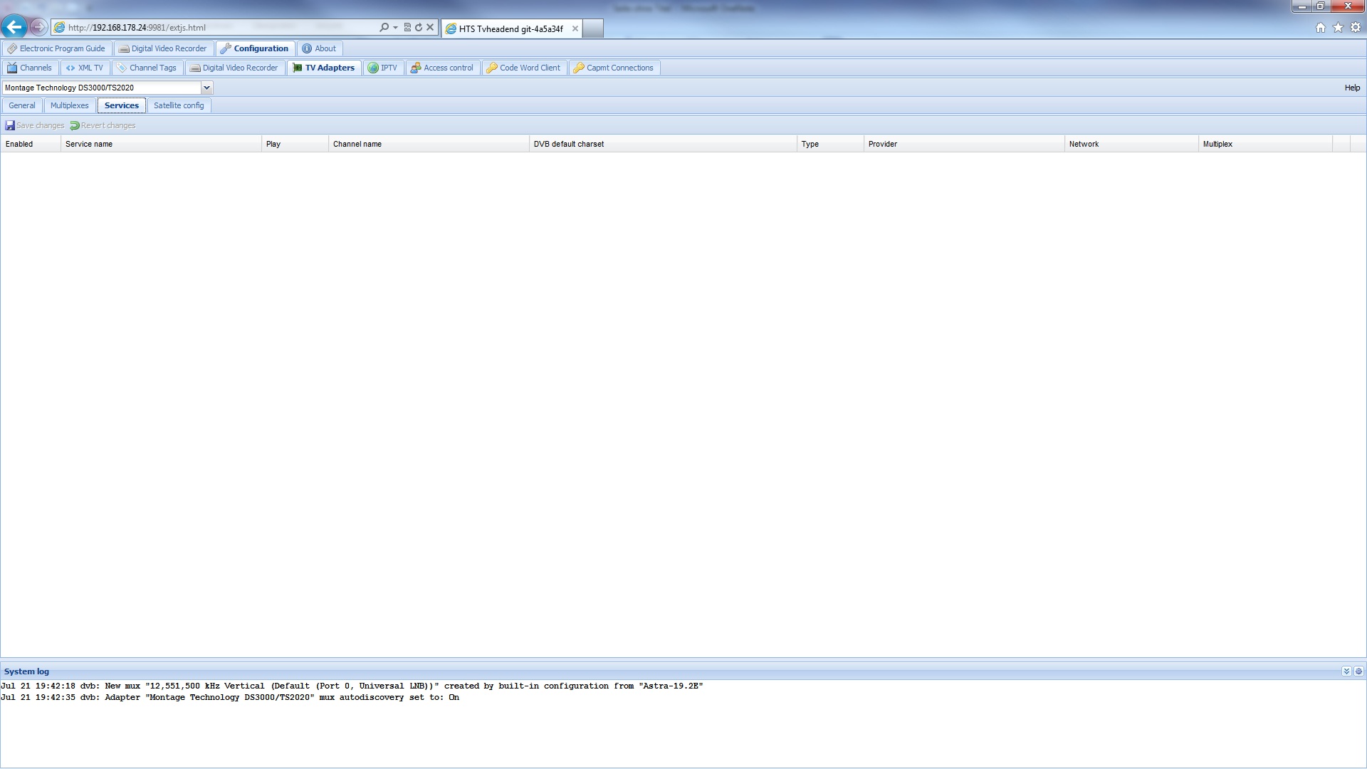

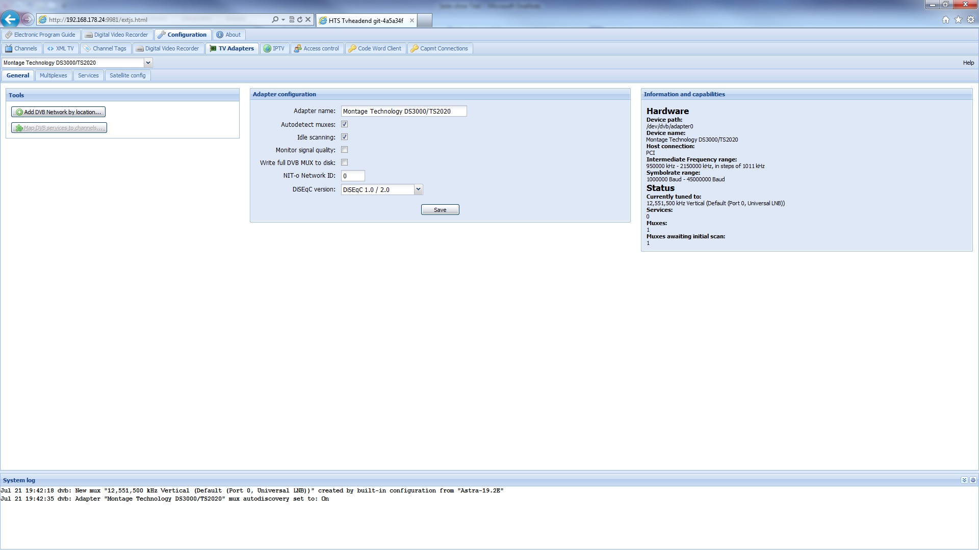

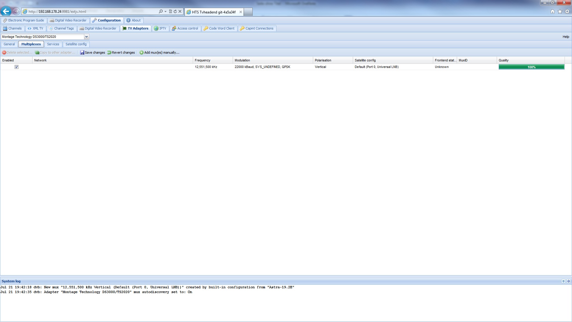

bin gerade dabei TVHeadend hier zum laufen zu bekommen. Das Plugin wurde in XBMC installiert und aktiviert. Über die entsprechende IP und dem Port kommme ich auch auf die Konfigurationsseite.
Anschließend hab ich den TV-Adapter ausgewählt und den Rest wie hier beschrieben durchgeführt.
Habe Astra 19.2E ausgewählt, welcher für Dtl. ja der richtige sein sollte. Anschließend sollte er ja anfangen zu scannen, nur hab ich das Gefühl, dass er schon seit gut 20 Minuten nichtsmehr macht. "Muxes awaiting initinal scan: 1"
Das Logfile zeigt nur:
Code:
Jul 21 19:42:18 dvb: New mux "12,551,500 kHz Vertical (Default (Port 0, Universal LNB))" created by built-in configuration from "Astra-19.2E"
Jul 21 19:42:35 dvb: Adapter "Montage Technology DS3000/TS2020" mux autodiscovery set to: On
Habe euch mal ein paar Screenshots gemacht, vll hat jemand Erfahrung mit dem Ganzen?
Hilfestellung erwünscht :cheerlead:
