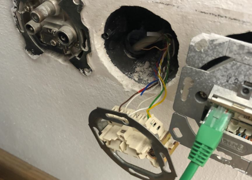

Hallo Zusammen,
ich google mir einen Wolf, aber irgendwie komm ich nicht auf die Lösung. Bevor ich nun irgendwelche Adapter, Werkzeuge und Co. anschaffe, wollte ich erst mal meine Frage hier loswerden.
Ich habe im Keller eine TAE Dose, die bei meinem Einzug aber noch im Erdgeschoss war. Da aber in jeder Etage Netzwerkbuchsen sowie UAEs liegen, wurde damals die TAE Dose in den Keller "geswitched". Der Elektriker fragte mich damals sogar noch, in welche Etage ich denn gerne die TAE hätte.
Nun ist es so, dass ich - da die Telekom seit 2 Jahren VDSL verspricht und nichts passiert - Telekom Hybrid bestellt habe. Da ist es natürlich ungünstig, mit der Antenne im Keller zu stehen. Selbst mit einer externen Antenne bekomme ich auf der Seite keine optimale Verbindung.
Nun will ich die TAE Dose in die erste Etage verlegen, da an diesem Standort der LTE Emfang für die externe Antenne am besten ist und man für den Hybrid Anschluss auch das passende DSL Signal benötigt.
In dem Raum (1.Etage) ist folgende Gegebenheit:
Soweit ich das nun gegoogelt habe, ist dies eine UAE Dose. Ich habe versucht den Router mit einem RJ45? Stecker zu verbinden, dann bekommt er allerdings kein DSL Signal (zeitgleich habe ich den TAE Stecker im Keller rausgesteckt - das hatte ich irgendwo aufgeschnappt, dass man dies tun sollte).
Deswegen meine Frage: besteht die Möglichkeit, zumindest rein von der Verkablung her, dass ich die UAE durch eine TAE ersetze? Oder macht z.B. ein TAE Adaper für diese UAE Steckdose sinn? Mir ist klar, dass niemand von euch weiß, ob die Verkablung auch wirklich komplett im Haus funktioniert. Aber ich würde gerne einfach 1-2 Lösungsansätze durchtesten.
Mich irritieren halt auch immer die Drähte. Was ist das für ein Kabel, was an dem UAE angeschlossen ist?
