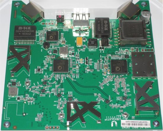

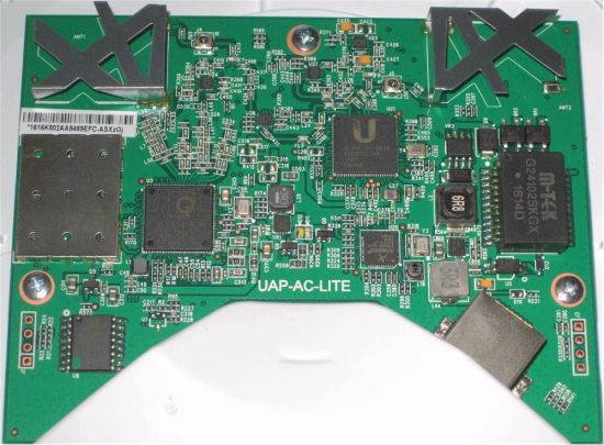

bzw. die Info zu den Antennen kommt woher? Lässt sich aus dem Datenblatt nicht herauslesen. Und nen UAC sehen von innen so aus. Unterscheiden tun sie sich im MiMo (Pro 3x3, Lite 2x2)
Pro)
Lite)

Harrdy schrieb:
Diese Info ist veraltet. Auch der AC Lite wird inzwischen mit 802.3af verkauft und nicht mehr nur noch 24v passive poe. (Neue Verpackung mit einer Info links oben)
Dann aber auch genau lesen: 802.3af/A
802.3af/B kann er nicht. Habe ich auch lange nicht gewusst. Den A Standard muss halt auch der PoE Switch können. Bei Verwendung des mitgelieferten Injectors ist es egal, der ja genau für den Lite gemacht ist. Bei den Einzelpackungen liegt einer bei.
Reaktionen: Raijin und Harrdy
Mode A, Mode B beschreibt ja nur über welche Adern Strom geliefert wird. Und ich bin bis dato immer davon ausgegangen das wenn ein Switch 802.3af kann. Dieser sowohl Mode A, als auch Mode B supported. Habe jetzt mal auf die schnelle bei Geizhals geschaut und dort bei keinem Switch ein /a oder /b gelesen. Dort ist stehts die Rede von 802.3af/at
War eine Mutmaßung von mir, aufgrund von Bildern auf Google vom Innenleben. Falls die Bilder von dir zu aktuellen Hardware passen, danke für die Richtigstellung!
