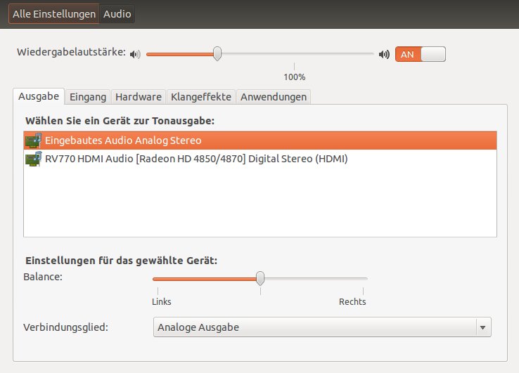

Wie machst du das eigentlich?
Ich klick einfach oben rechts (wo der Player ist) auf Audio-> Einstellungen
