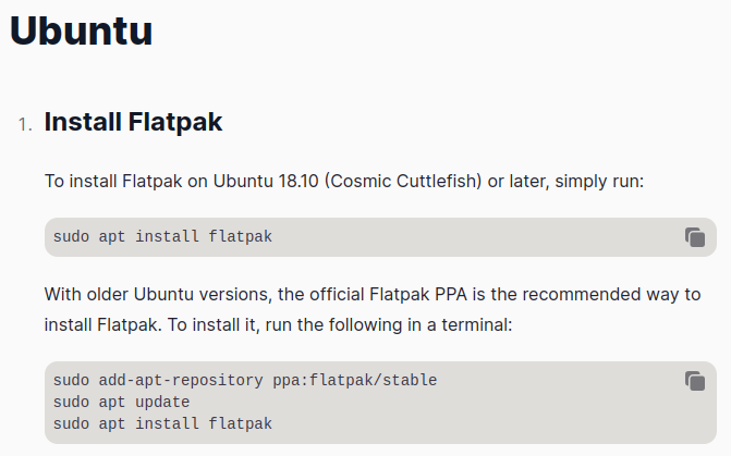

Danke Dir das Du so beharrlich dran bleibst. Auch wenn Du möglicherweise der Yodi im Linux bist, lass mich mitdenken. Was Du schreibst steht nicht in der von Dir verlinkten Anleitung
Rebooten kann ich aktuell nicht. Es laufen noch Hintergrund Tasks. Ich melde mich am Nachmittag, wenn der Reboot durchgeführt ist. Hoffen wir auf einen Durchbruch.
Grüsse an alle Foristen

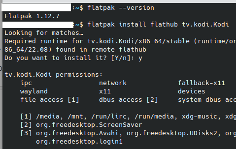

Ich war schon bei Schritt zwei, flatpak hast du ja schon installiert? Gib mal flatpak-info flatpak --versionein.
edit, sorry, falsches commando
Hallo sedot
Endlich den Neustart ausgeführt. Es sieht gut aus.
Kodi ist am installieren
Während ich diesen Post schreibe ist die Installation abgeschlossen.
Das Menu zeigt zwei Kodi Einträge. Macht Sinnn, da diese zwei Applikationen aus zwei verschiedenen Paketmanagern stammen.
