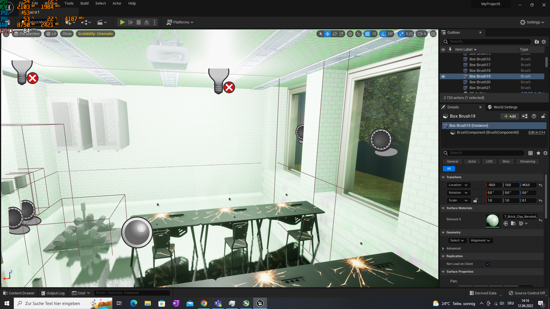

Ich arbeite seit neuestem mit UE5 und und habe alle Einstellungen auf ultra und erreiche nur 50-70 fps obwohl die Grafikkarte nur bei 70- 90 % ausgelastete ist und die CPU bei 20-40%.

Mit welcher Aufloesung arbeitest Du? Bei allem ueber FullHD koennte die Architektur der RX6600XT ein Problem sein, siehe auch CB Test.
Ist die gesamte Auslastung der CPU bei 20%-40% oder die einzelnen Kerne? Bitte Screenshot machen!

Sieht mir fast nach einem CPU Limit aus wenn die GPU nur zu 74% ausgelastet ist?
Sieht man nicht ganz genau, der Screenshot ist abgeschnitten.
GPU ist zwischen 70-90% ausgelastet

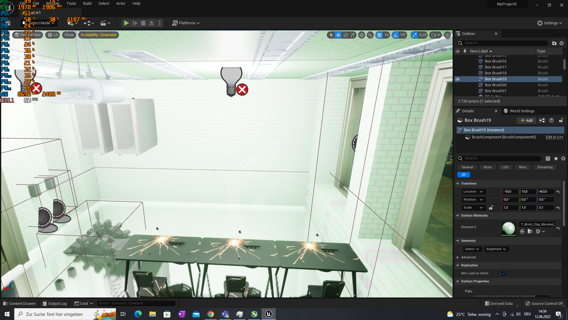

Nur fürs Protokoll: Warum schaust du dir immer noch nicht die Aulastung der einzlnen CPU-Kerne an?

dort wo das abgeschnitten ist ist C und zeigt die einzelnen Auslastung der CPU Kerne an

Interessiert nicht, und ich frage mich warum danach immer gefragt wird.
Graka voll ausgelastet: Graka-Limit
Ist der Umkehrschluss wirklich so schwer?
Graka langweilt sich: CPU-Limit, ein Limiter gesetzt (vsync/FPS-Cap) oder VARM/RAM voll.
Ist wirklich so einfach. Und dazu braucht man sich die CPU-Auslastung nicht anschauen. Ist sowieso aussagelos. Und ich frage mich warum das immer und immer wieder hochgeholt wird.
Aber ich lerne gerne dazu.
Reaktionen: Xero261286
@HisN: Hast ja schon recht.
Interessant an der Stelle aber, dass nirgends eine "volle" Auslastung kommt.
Hatte das vorher mit dem "C" nicht so realisiert.
