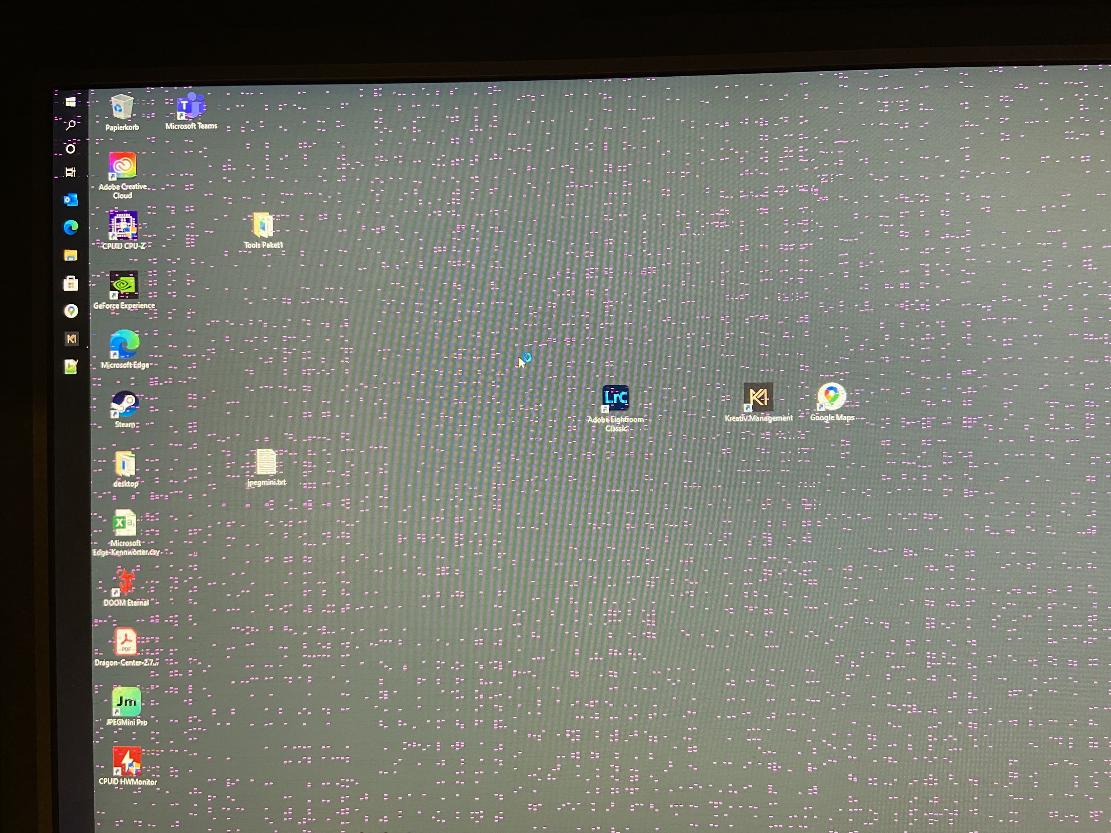

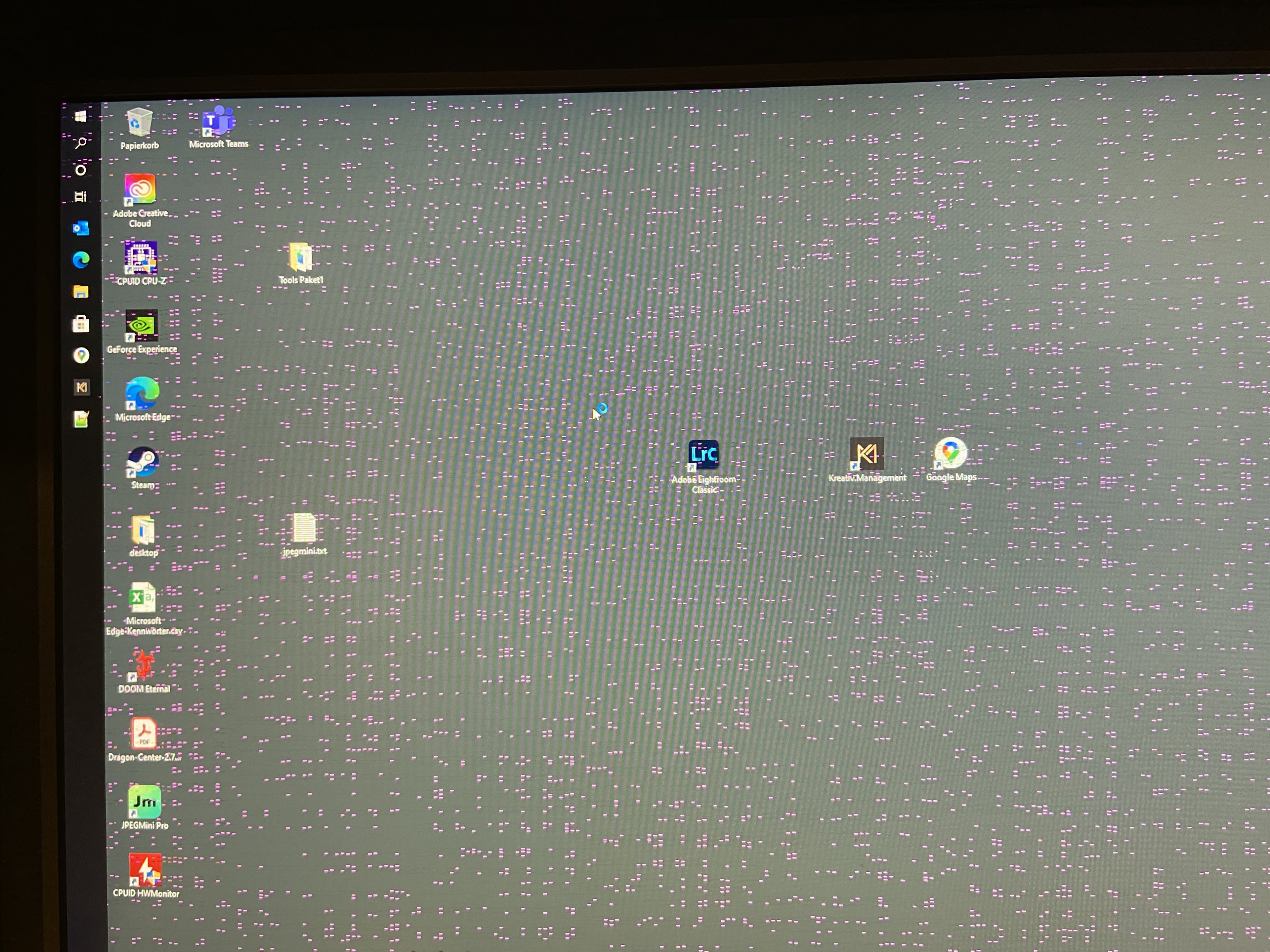

Hi zusammen,
gestern ist mein neuer Computer geliefert worden, den ich zur Bildbearbeitung und hin und wieder ein kleiner Shooter nutzen wollte.
Bestellt bei ebay Händler mit recht guten Bewertungen, der schon lange am Markt ist - aber leider bisher nur Probleme damit.
Angefangen hat alles, dass er nach einer halben Stunde mal direkt abgestürzt ist. Ok kann passieren. Lief den Nachmittag über stabil - Abends fingen dann die Problem an: meines Erachtens hat die Grafikkarte einen Schuss.
Nur pinke Streifen auf dem Bildschirm.
Auch ein Grafikkartentreiber Update per Nvidia Geforce Experience hat keine Abhilfe geschaffen. Teilweise Rechner wieder 3x abgestürzt.
Einen Defekt am Monitor und am Kabel kann ich ausschließen, da ich beides auch an meinem Geschäfts Notebook fehlerlos nutze.
Ich habe schon alles mögliche getestet:
RAM Riegel jeweils ausgebaut / getauscht. Keine Besserung. Grafikkartentreiber aktualisiert- Keine Besserung. Geräte Manager zeigt aber immer noch Fehler!
Mainboard Treiber vom Hersteller per MSI Tool geladen und installiert, leider keine Besserung.
Auch Monitor mal mit DVI anstatt HDMI angeschlossen – immer das gleiche Problem mit den pinken kurzen Streifen.
Zwischendrin hat sich das System auch sehr oft gar nicht booten lassen. Ein Zurücksetzen auf einen Wiederherstellungspunkt war ebenfalls erfolglos.
BIOS habe ich ebenfalls aktualisiert auf Version 1.50. Auch keine Besserung.
--< Hat jemand evtl ne zündende Idee?
MSI B460M-A PRO
i7 10700F
32 GB RAM
Geforce GTX 1660 Super
SSD + HD
650W Netzteil

Hi,
eine Idee? Ja, zurückschicken und umtauschen.
VG,
Mad
Reaktionen: lkullerkeks, Trinoo und Wedding-photo

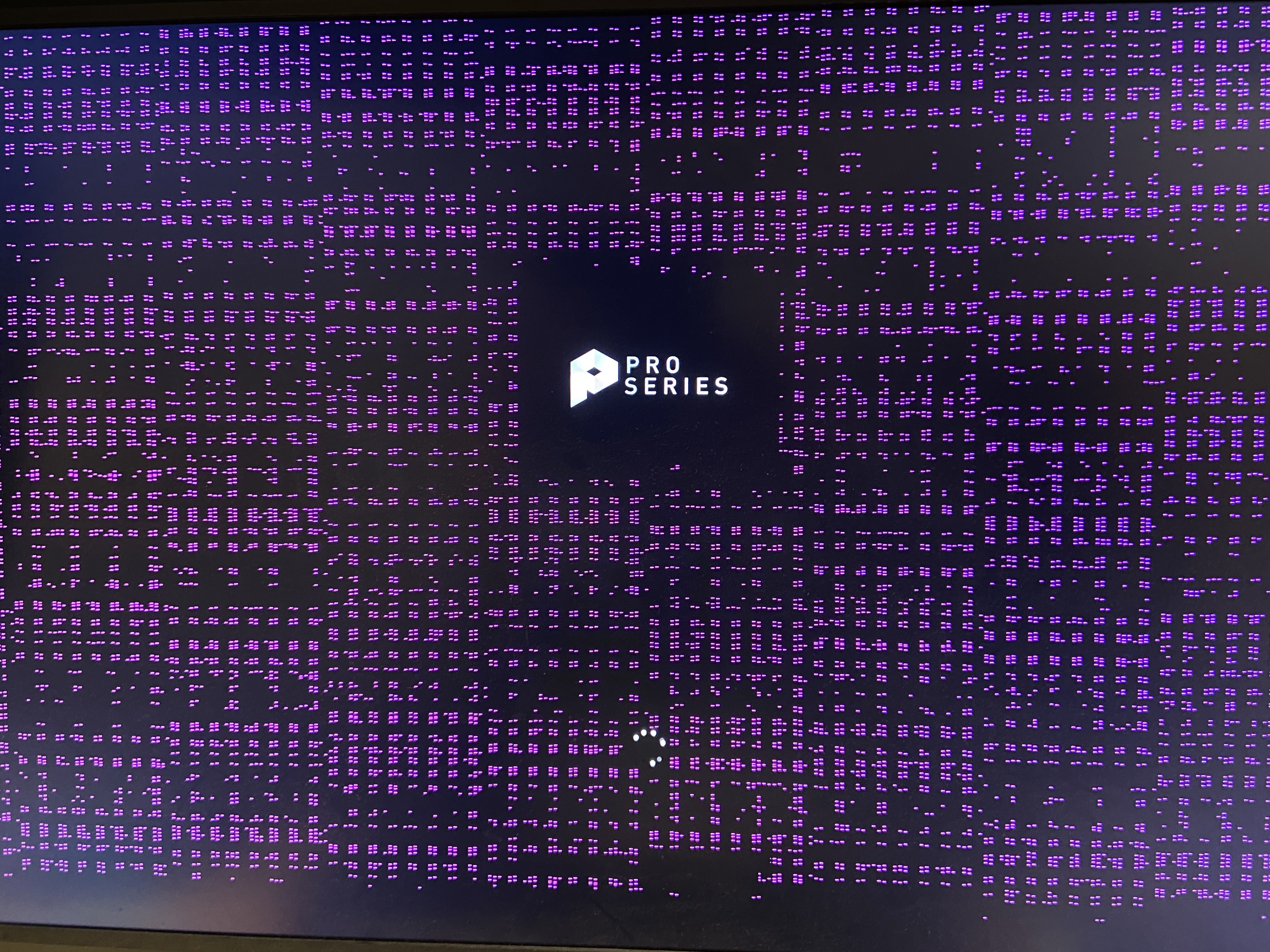

sieht sehr stark nach defekter graka aus. garantie/gewährleistung in anspruch nehmen.
Reaktionen: lkullerkeks, cryoman und Wedding-photo
Humptidumpti schrieb:
Grafikkarte hinüber. Retoure.
Danke, so auch mein Gefühl - sehr ärgerlich, aber kann man nicht ändern

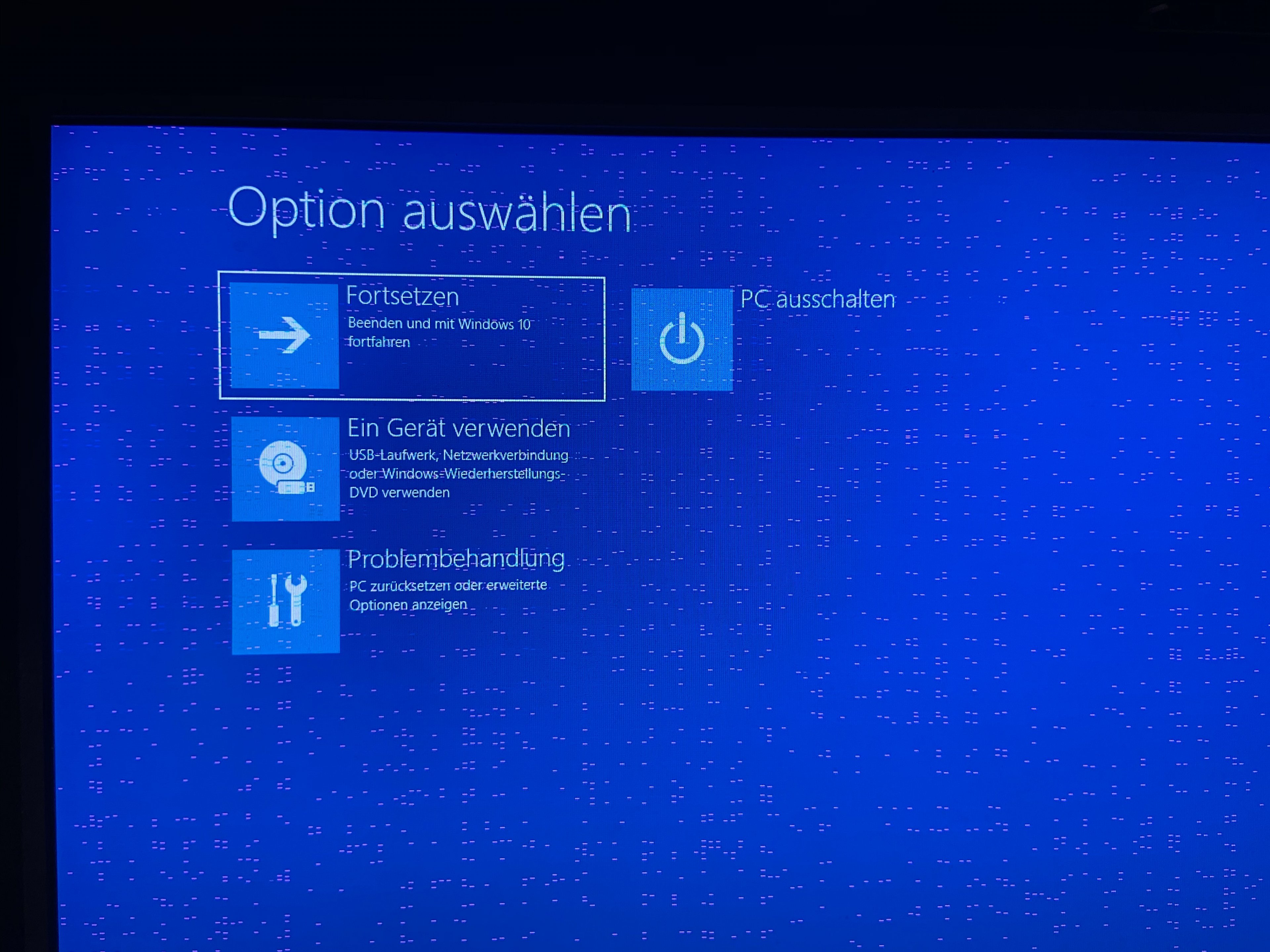

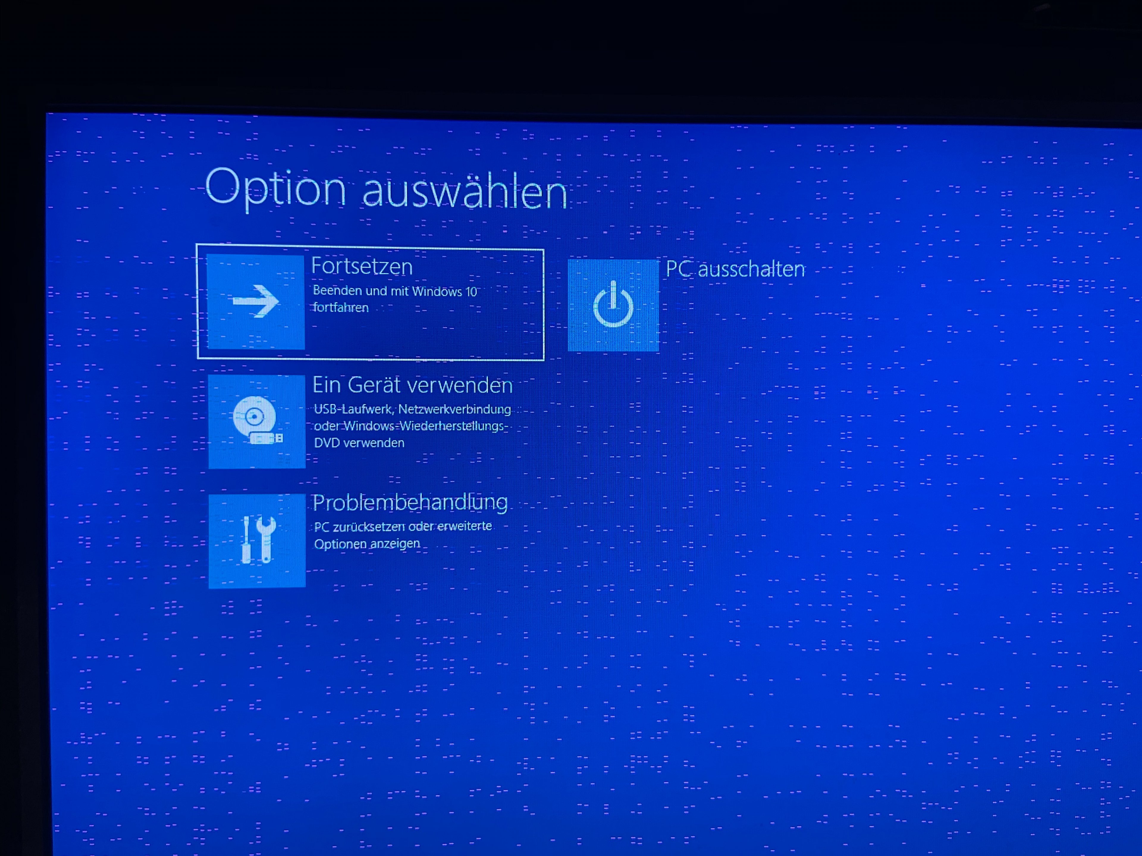

Hallo Wedding-Photo,
es sieht auf den ersten Blick nach einem VRAM-Speicherfehler aus.
Hast du die möglichkeit, eine andere Grafikkarte mal zu installieren?
Viel Erfolg
Reaktionen: Wedding-photo
Hast du die möglichkeit, eine andere Grafikkarte mal zu installieren?...

@Wedding-photo:
wenn die von 2010 ist hat die mit sehr hoher wahrscheinlichkeit auch PCIe. aber deine fotos sind schon ziemlich eindeutig.
Reklamation, fertig, da brauchst und solltest du jetzt nichts mehr groß ausprobieren.
