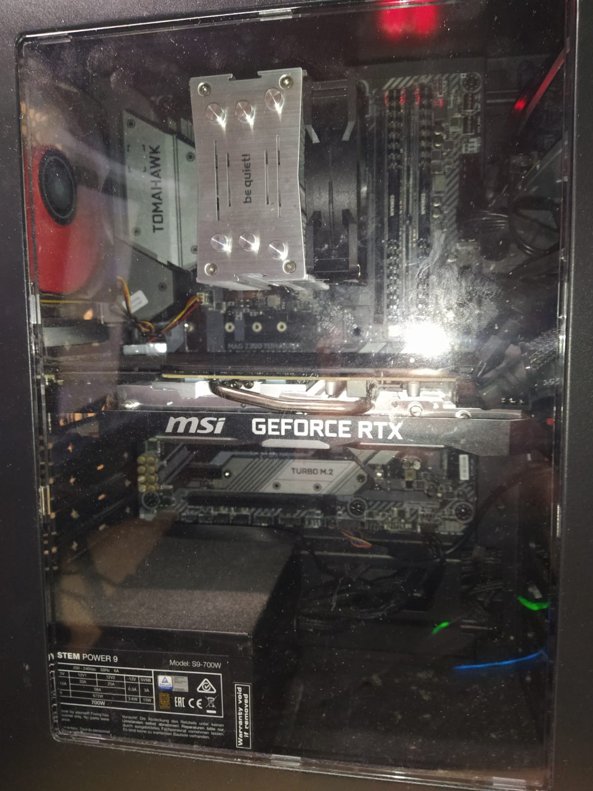

Hier mal ein Bild des Innenlebens (Letztes Entstauben ist schon was her, das mit dem Kundensupport hat sich lange gezogen)

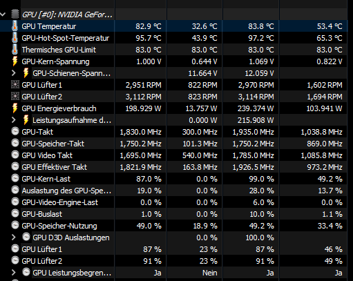

Ich hab HWinfo mal für eine viertel Stunde neben Ark auf höchster Grafikeinstellung laufen lassen. Stürzt normalerweise dabei nach 1 bis 1,5 Stunden ab
Durchgehend 83 °C Temperatur der GPU, ist das aussagekräftig genug? Bin mir unsicher
Du schaust bei der GPU Temperatur obwohl du ein CPU Temperatur Problem hast und schon im BIOS dessen Energie Hunger gedrosselt hast?
Aber auch der GPU ist es zu warm da sie ja schon ins termische Limit läuft.

Oh sry, CPU Kern temperatur lag dabei auch bei 83 °C

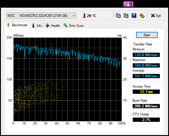

Einmal von meiner SSD:
Und von meiner HDD:
SSD bricht so stark ein beim Lesen ... da stimmt was nicht
Reaktionen: Novocain
Und woran könnte das liegen? Könnte die SSD der Auslöser für die ganzen Probleme sein?
Hmm, bin bei HD Tune zwiegespalten. Im Gegensatz zu AS SSD Bench und CrystalDiskMark kann nur die Platte als Ganzes gewählt werden. Ich habe 2 Partitionen, System und Games. Letztere Tools bestätigen volle Leistung (PCIe 3). HD Tune scheint die Systempartition zu nutzen, da habe ich auch unterirdische Werte.
SSD (auch eine SN750) zeigt aber keinerlei Auffälligkeiten. Spiele laden extrem schnell und laufen ohne Abstürze, genau wie mein System auch.
Zeig mal alle Werte als Dezimal mit ChrystalDiskInfo von der SSD
