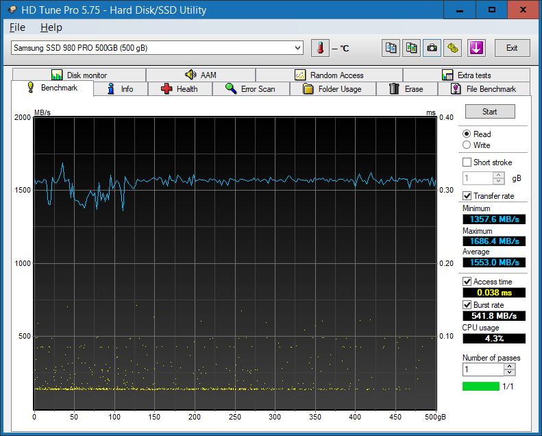

Ich nicht:mae1cum77 schrieb:HD Tune scheint die Systempartition zu nutzen, da habe ich auch unterirdische Werte.
und das ist die Systemplatte.
Ich würde das System sichern und neu aufspielen.
Sollte sich die Übertragungsraten nicht bessern - SSD tauschen.
Und eine ständig reparierende Platte kann ein System bis zum Stillstand abbremsen, da Windows ständig versucht, Fehler zu beseitigen.

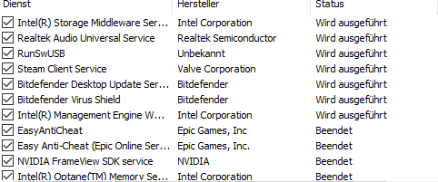

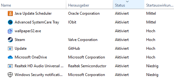

Das ist im Autostart im Taskmanager:

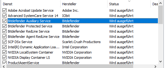

Und das ist unter msconfig zu finden:

Aus dem Autostart kann einiges raus.
Hast Du Acrobat als Abo oder ist das nur der Reader Updater?
Brauchst Du Bitdefender?
Der bremst noch mal zusätzlich.
Advanced Systemcare braucht man auch nicht.
One Drive kann raus, wenn Du es nicht benutzt, ebenso wie Steam und der Java Updater.
Wallpaper ist ein Zusatzprogramm?
Wozu dient Easy Anticheat?

Easy Anti Cheat von Epic ist für Fortnite ..

Ist Wallpaper Engine (Steam) für bewegte Live Wallpaper.wuselsurfer schrieb:Wallpaper ist ein Zusatzprogramm?
Heyhey, Fortnite kommt nicht auf meinen pc. Ich hatte mal den Epic Launcher für Magic the gathering installiert. Ist aber eigentlich schon längst weg. Aber soweit ich weiß benötigt 7 Days to Die ebenfalls Easy Anti Cheat.xxMuahdibxx schrieb:Easy Anti Cheat von Epic ist für Fortnite ..
Ist nur der Reader Updater, hab das aber auch mal mit dem meisten anderen nicht 100% notwendigen Zeug aus dem autostart entfernt, scheint aber keinen wirklichen bemerkbaren Unterschied bei meiner SSD übertragungsrate zu machen.wuselsurfer schrieb:Aus dem Autostart kann einiges raus.
