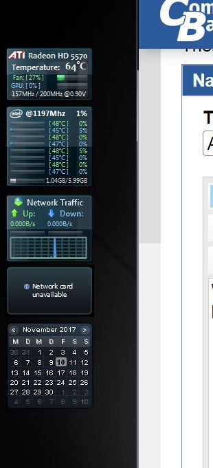

Siehste das kommt dabei raus wenn man den Usern die Gagets/Apps klaut
rum raten was es sein könnte ?
Welches Windows ?
bei 7 habe ich immer diese Minianwendungen mitlaufen eigentlich sind das Gagets/Apps ,
die zeigen mir sehr zuverlässig den aktuellen Stand an,
leider werden diese Sachen nicht mehr weiter entwickelt ich habe mir aber davon eine Sammlung angelegt,
sonst mal Speccy besorgen und eine weile mit laufen lassen das loggt mit Verlauf mit dann auf die Symbole klicken wird ein Verlauf angezeigt .
