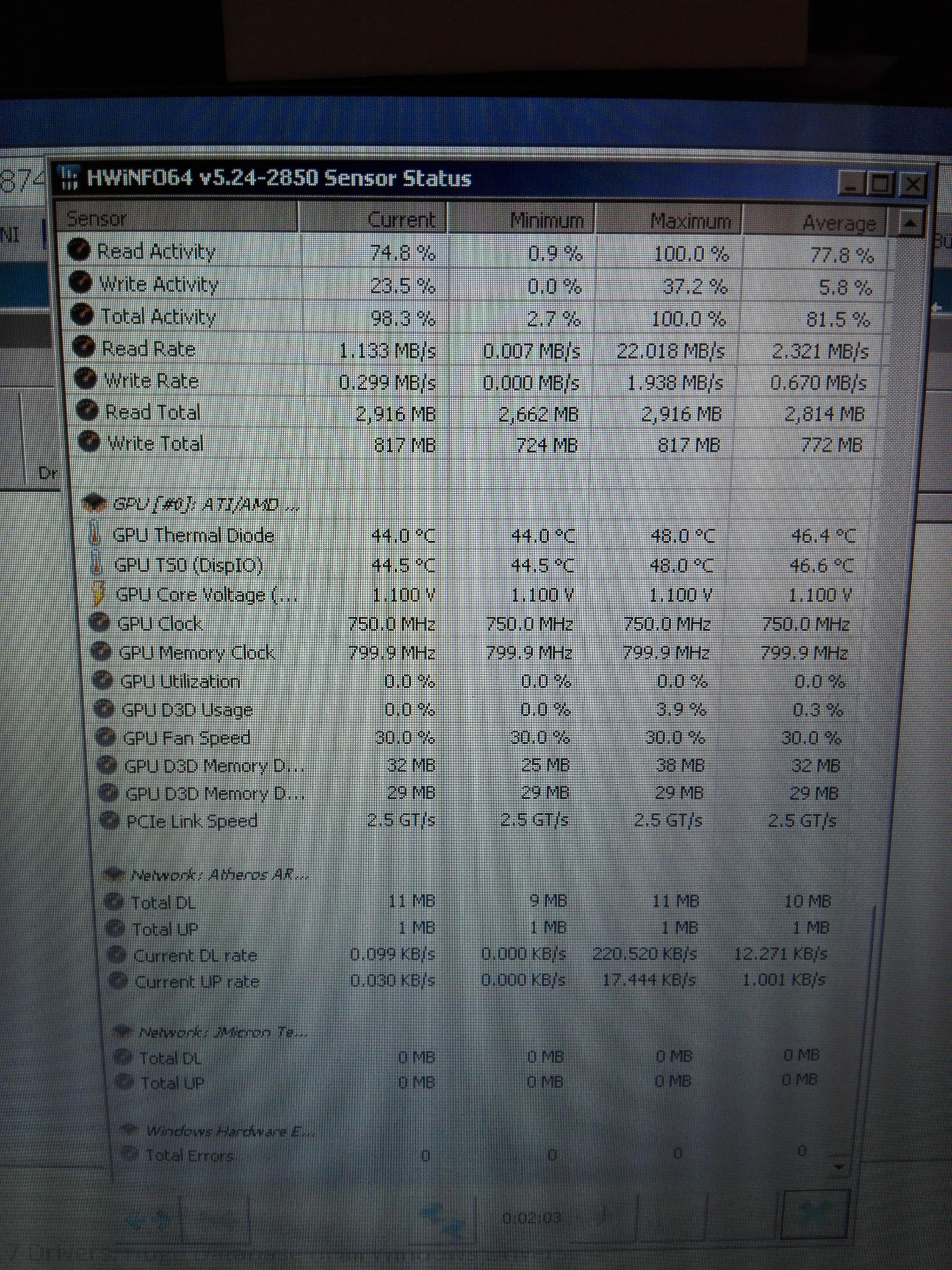

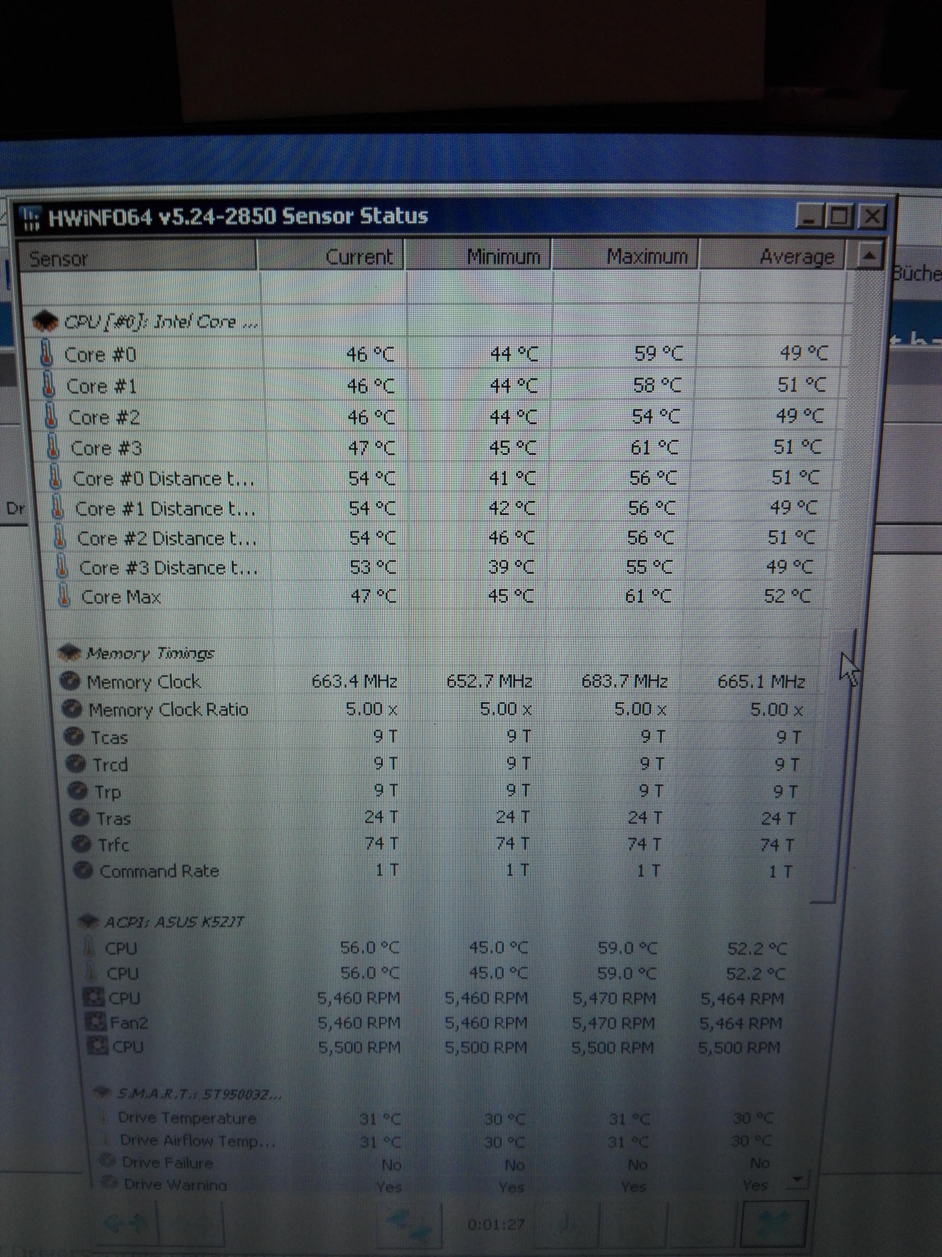

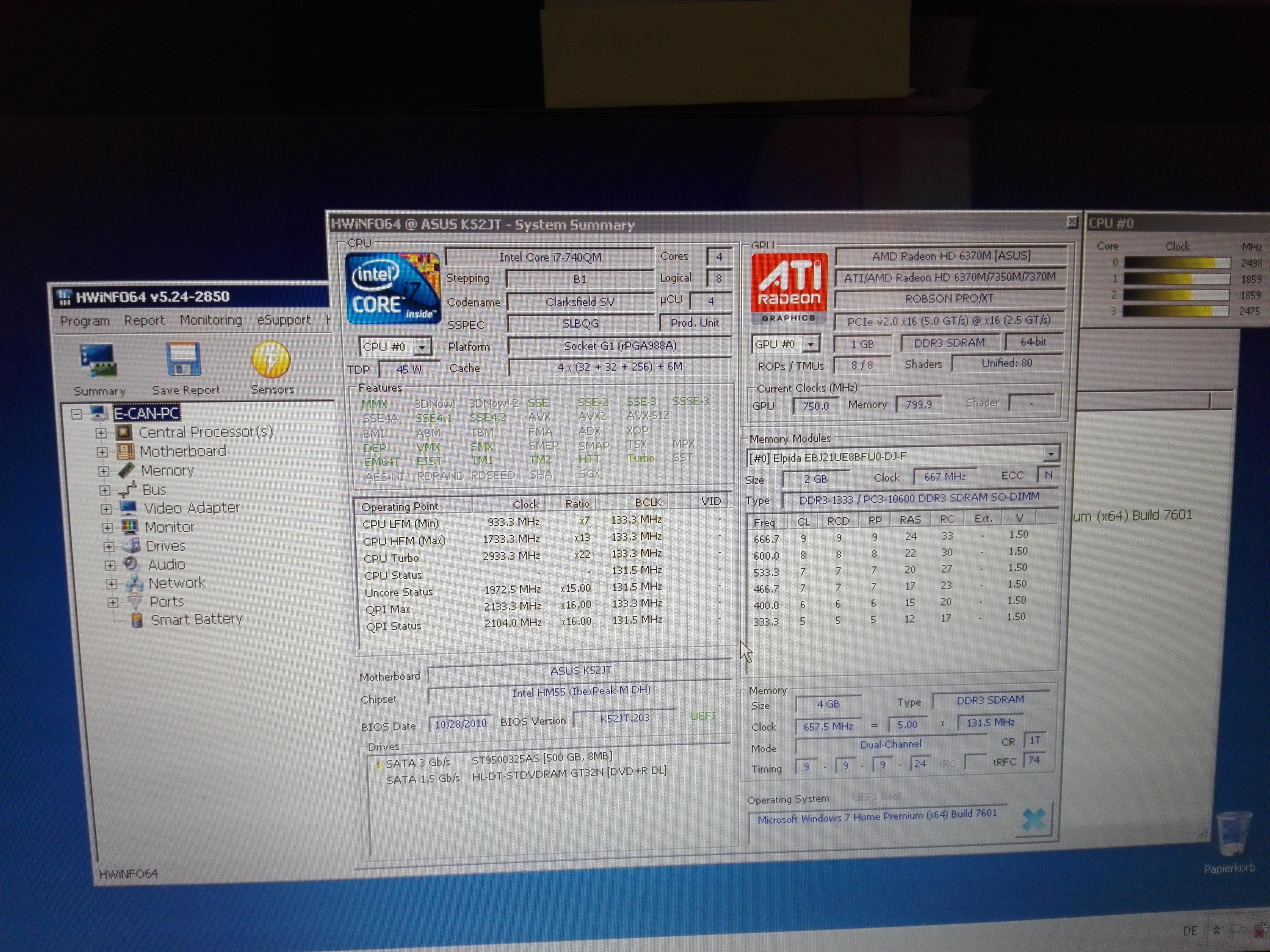

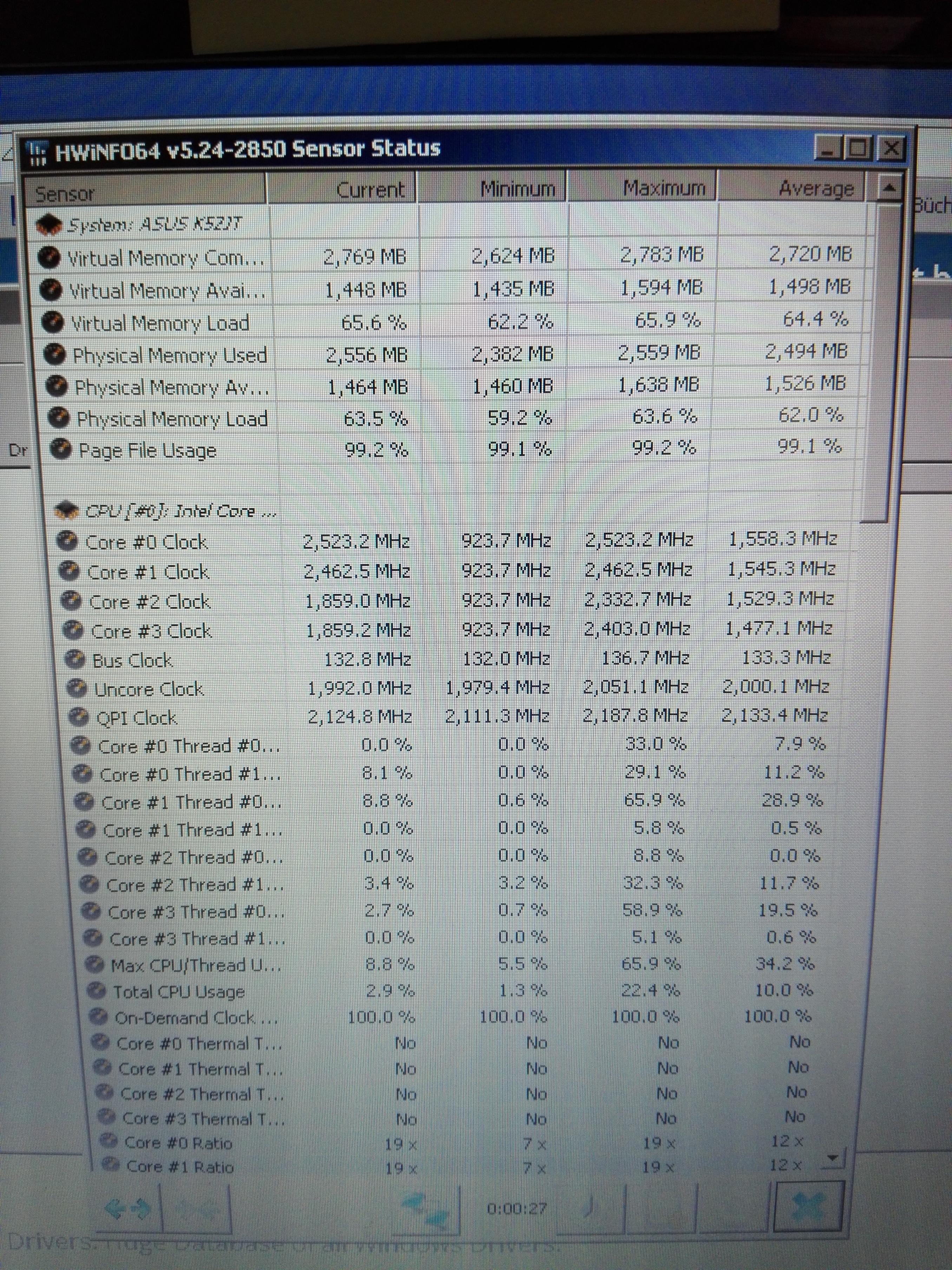

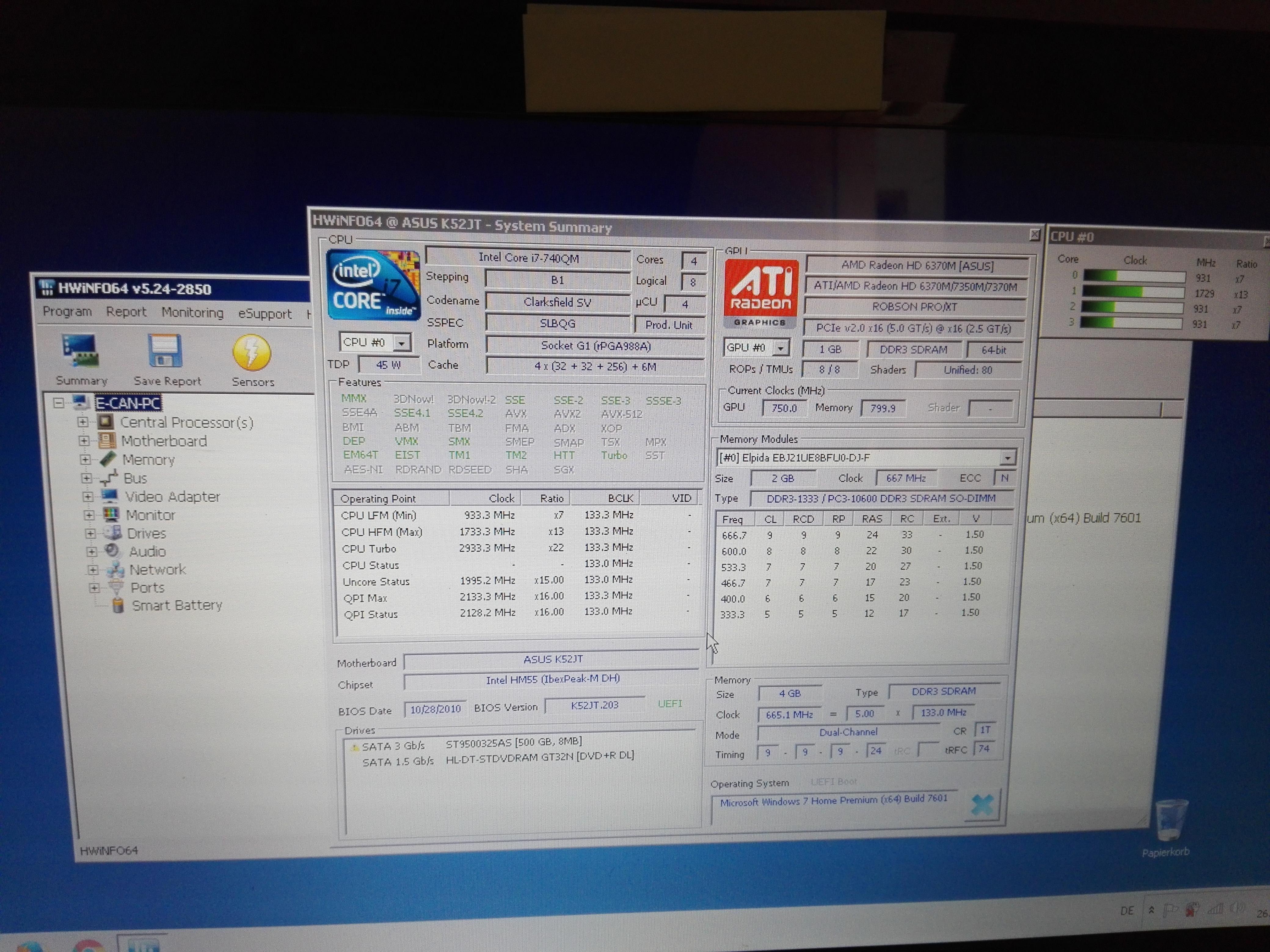

70°C sind im Leerlauf zu viel.

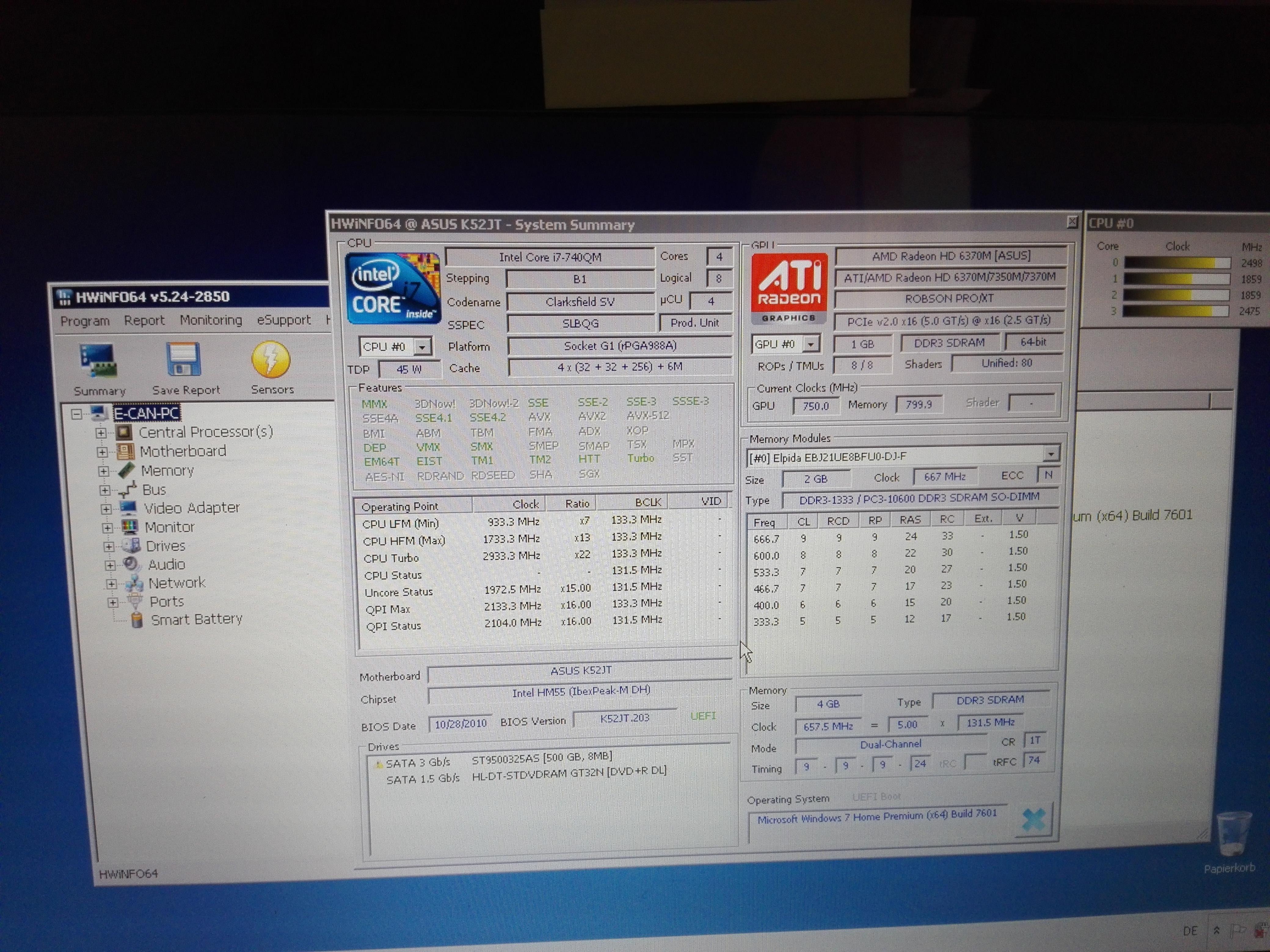

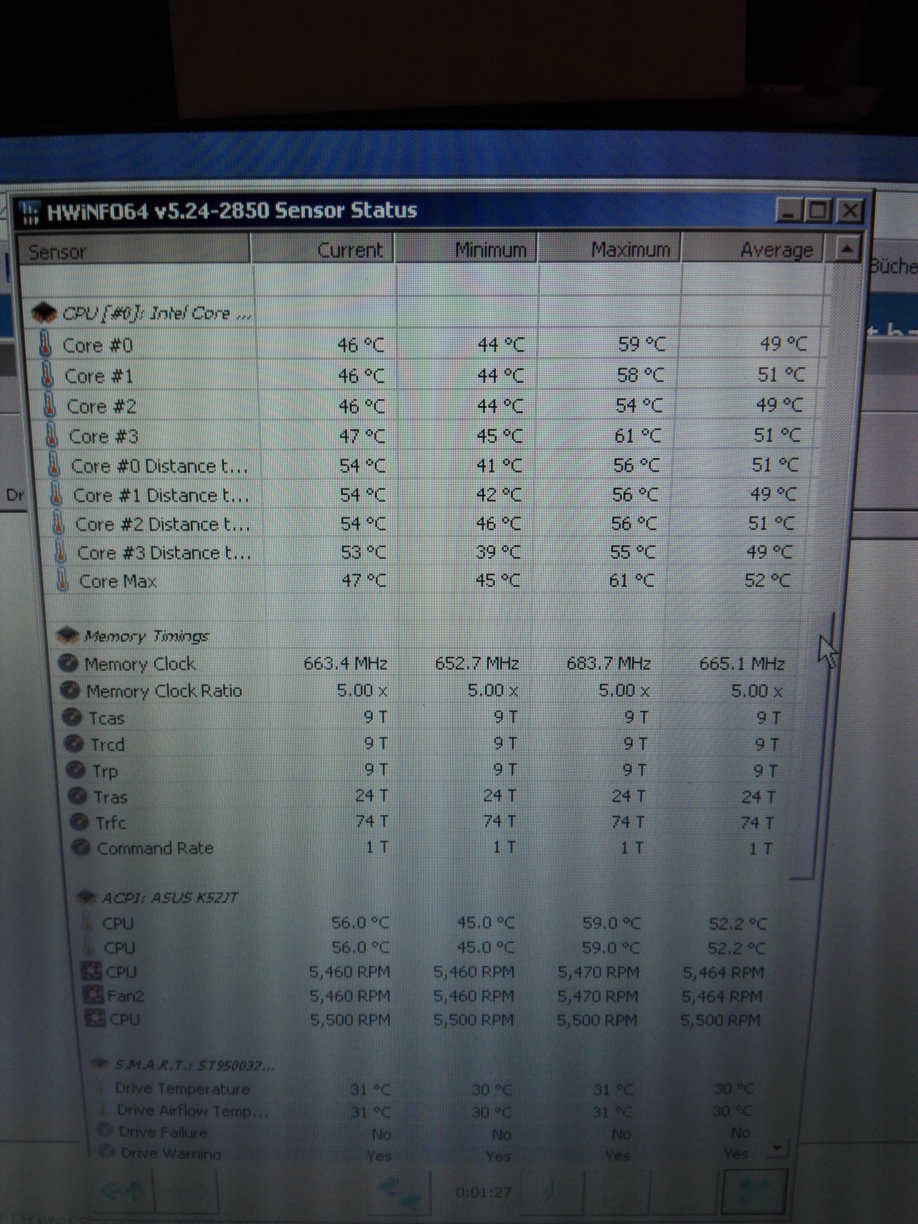

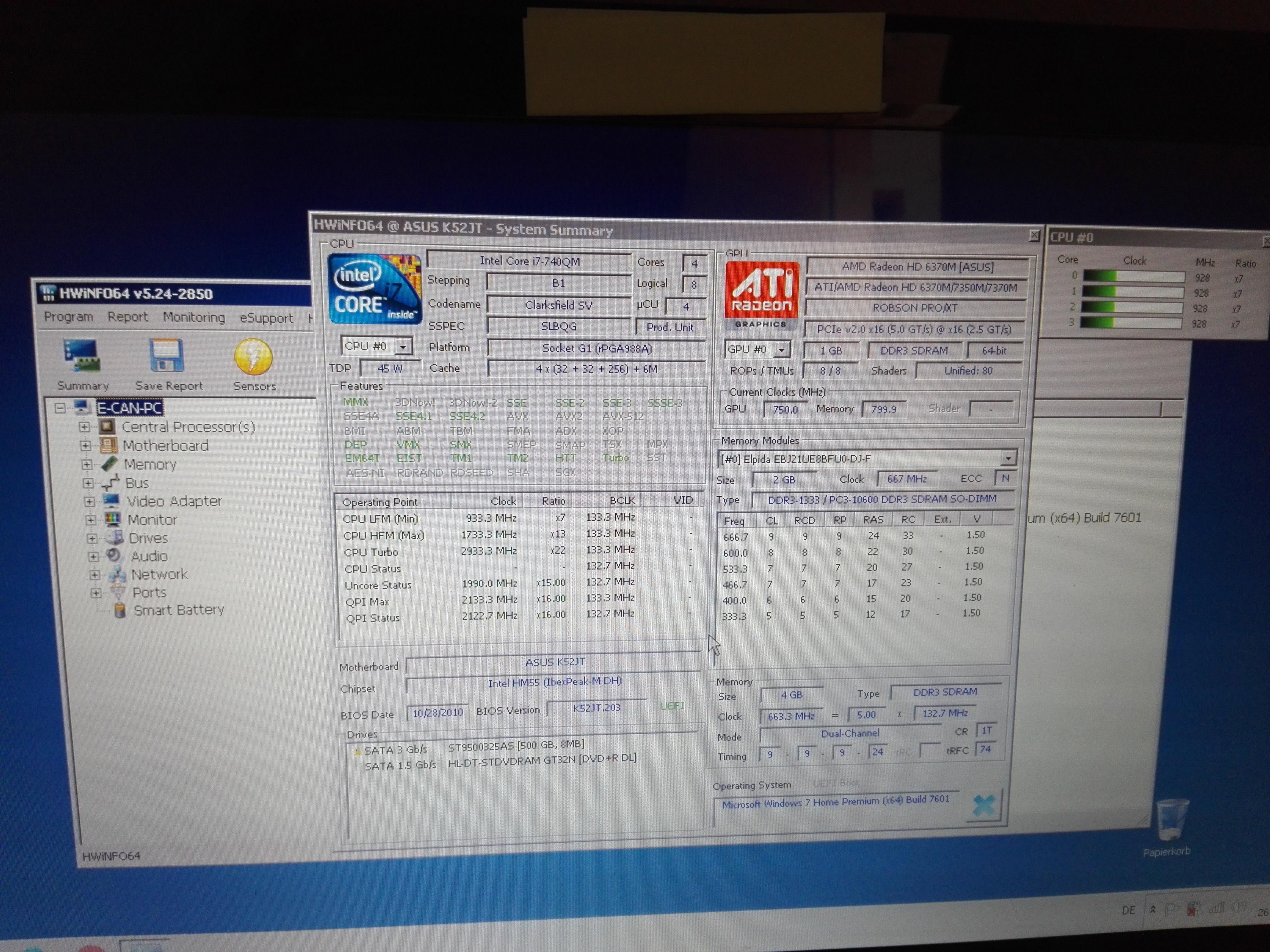

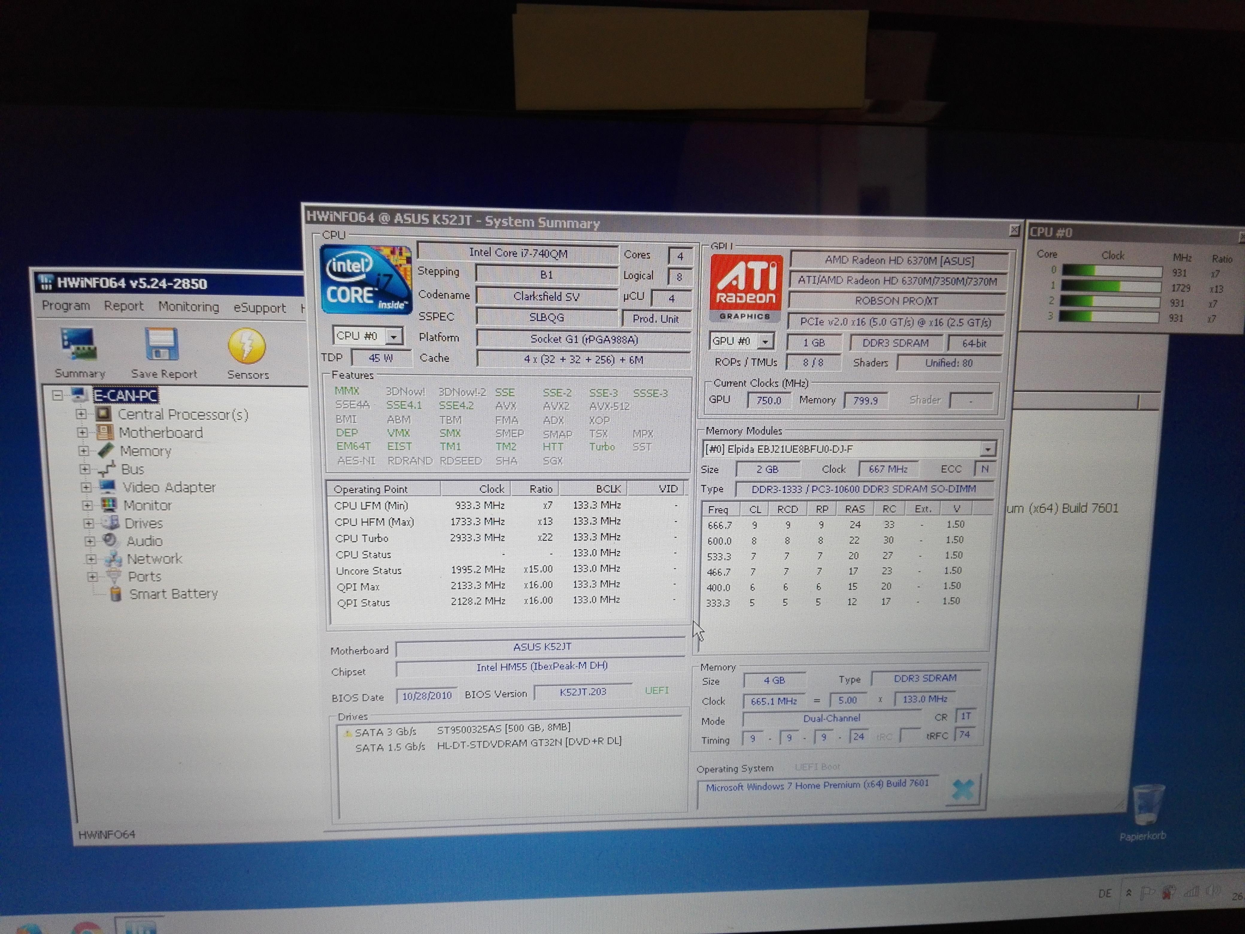

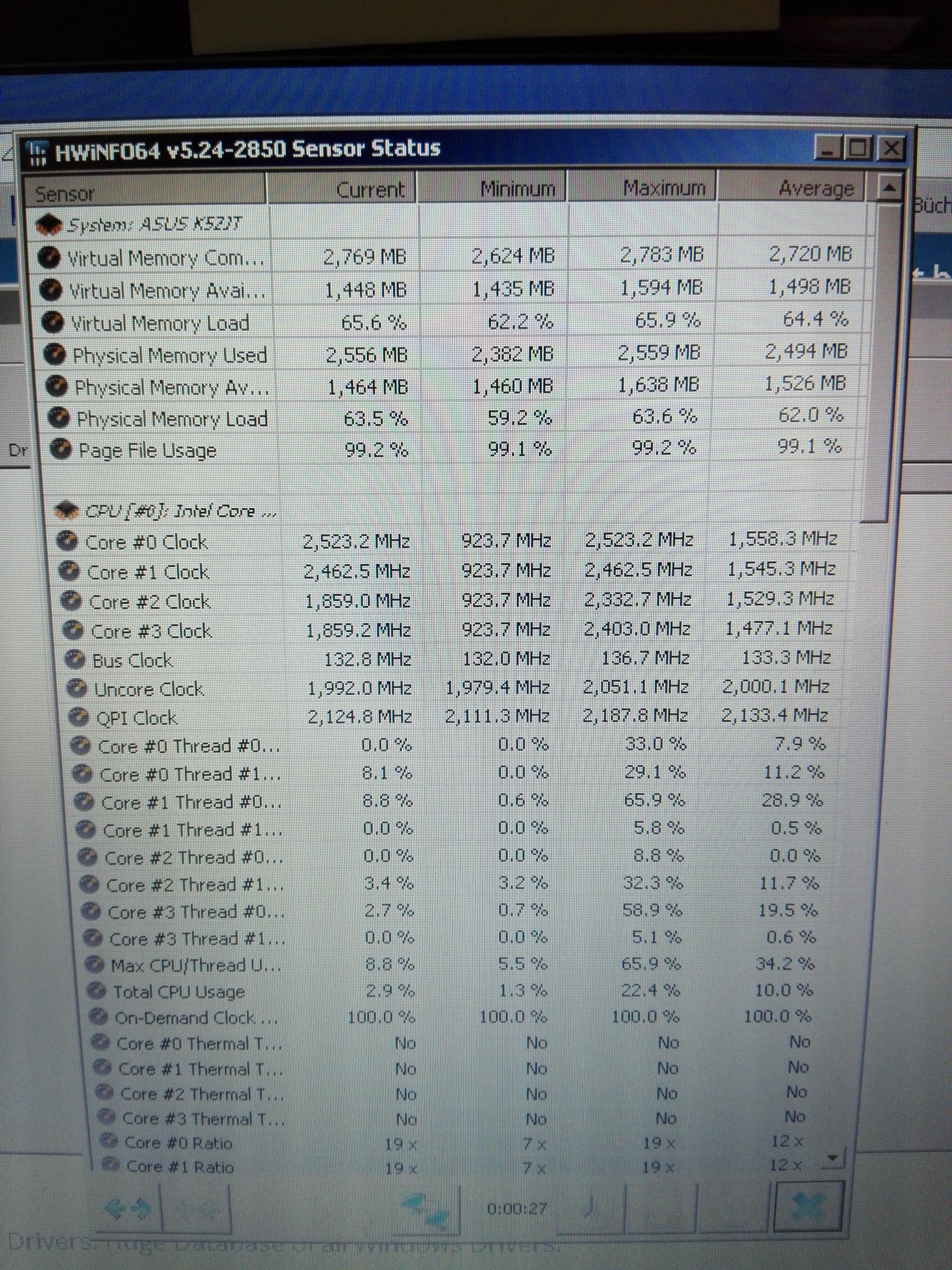

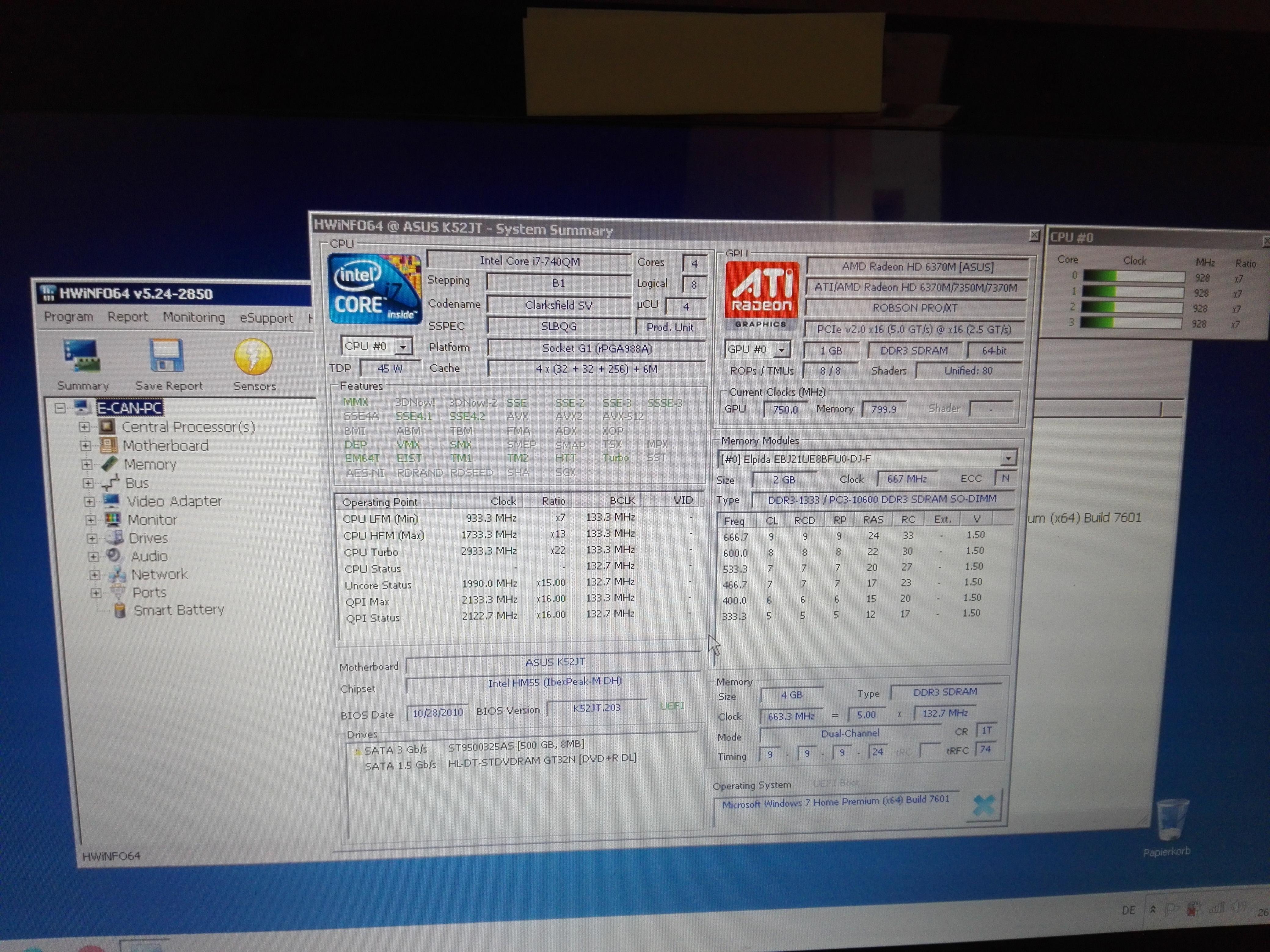

Nimm HWInfo und beobachte dann die Temperaturen der CPU aber auch der GPU
IMG_20160526_143350.jpgIMG_20160526_143354.jpgIMG_20160526_143406.jpgIMG_20160526_143652.jpgIMG_20160526_143752.jpgIMG_20160526_143831.jpg
Leider nur Fotos vom Handy.
Laptop ging nach 10 Minuten aus, war alles was ich rausgekriegt habe. Die CPU ist sehr sehr sprunghaft, für mich als Laien sah das nicht normal aus. Kann man auf den Bildern teilweise sehen, vielleicht deute ich das auch falsch. Die Temperaturen waren aber in Ordnung.

An der CPU seh ich nichts ungewöhnliches. Wegen Last und Temperaturspitzen? Sind halt vermutlich (Hintergrund-)Prozesse die kurz Leistung anfordern.
