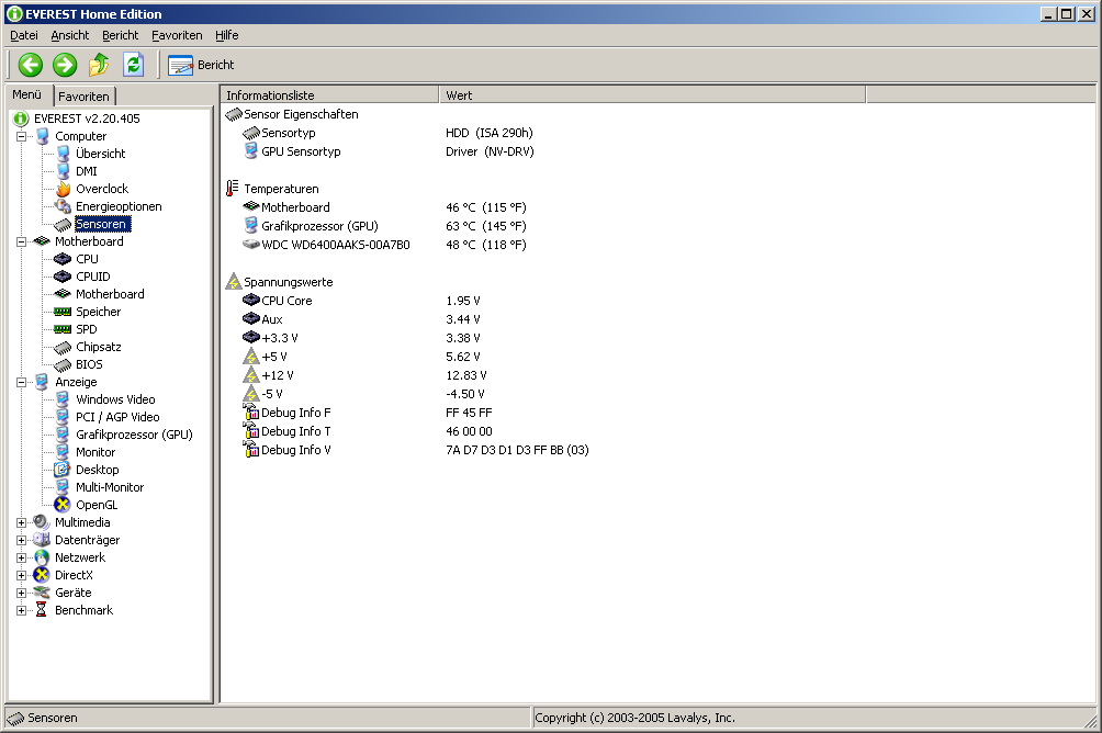

Everest Ultimate
oder das Tool vom Asus Board nutzen war bei den drivern mit dabei
Hab jetzt nur Everest Home, bin ich in diesem Menü richtig?

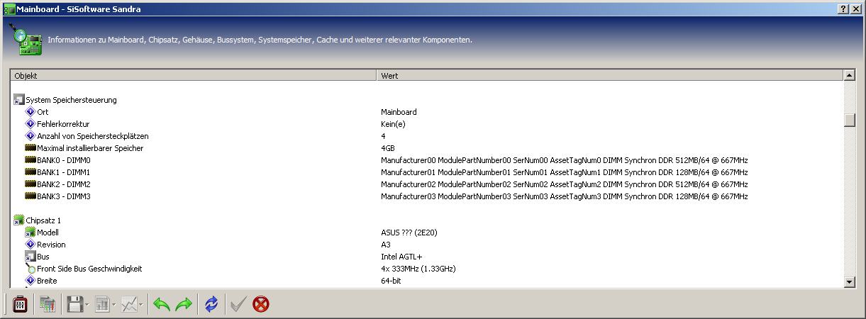

Nein, zurzeit habbich noch 4x 512 MB MDT DDR2-667 CAS# L4 drin, und da hab ich gleich das nächste Problem (was eventuell die Überhitzung auslösuen könnte):
Es werden nur 1,28 GB Systemspeicher angezeigt, egal mit welchem Tool. Memtest ist auch schon über den RAM gefahren, ohne Probleme. RAM auch schon umgesteckt, keine Veränderung. Kompatibilitätsproblem?

Hi schau mal auf dein Bild, da werden 2x 512MB und 2x 128MB angezeigt, sicher das du 4x 512MB hast?
Oder doch ein Fehler, altes Bios zb.
Gruss Harry

die RAM-Riegel, die jetzt als 128MB angegeben werden, stecke diese auf Bank 1+2, die anderen beiden auf Bank 3+4, aber so, dass sie richtig einrasten - meiner Meinung nach gibt es keine DDR-II RAM mit 128MB - die beiden mit den angegebenen "128MB" sitzen nicht richtig im Slot und bei voller Bestückung auf die vom Hersteller vorgegebenen Volt einstellen - 2,0V sind für die OCZ wohl richtig - aber nachschauen !
test ich auch morgen.

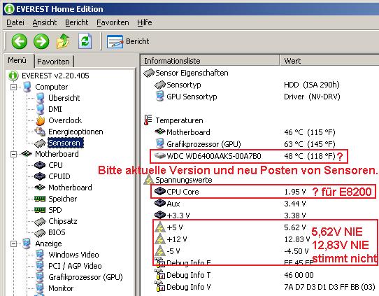

Cpu-/Netzteil-Spannungswerte ließt jedes Tool der Welt falsch aus.
