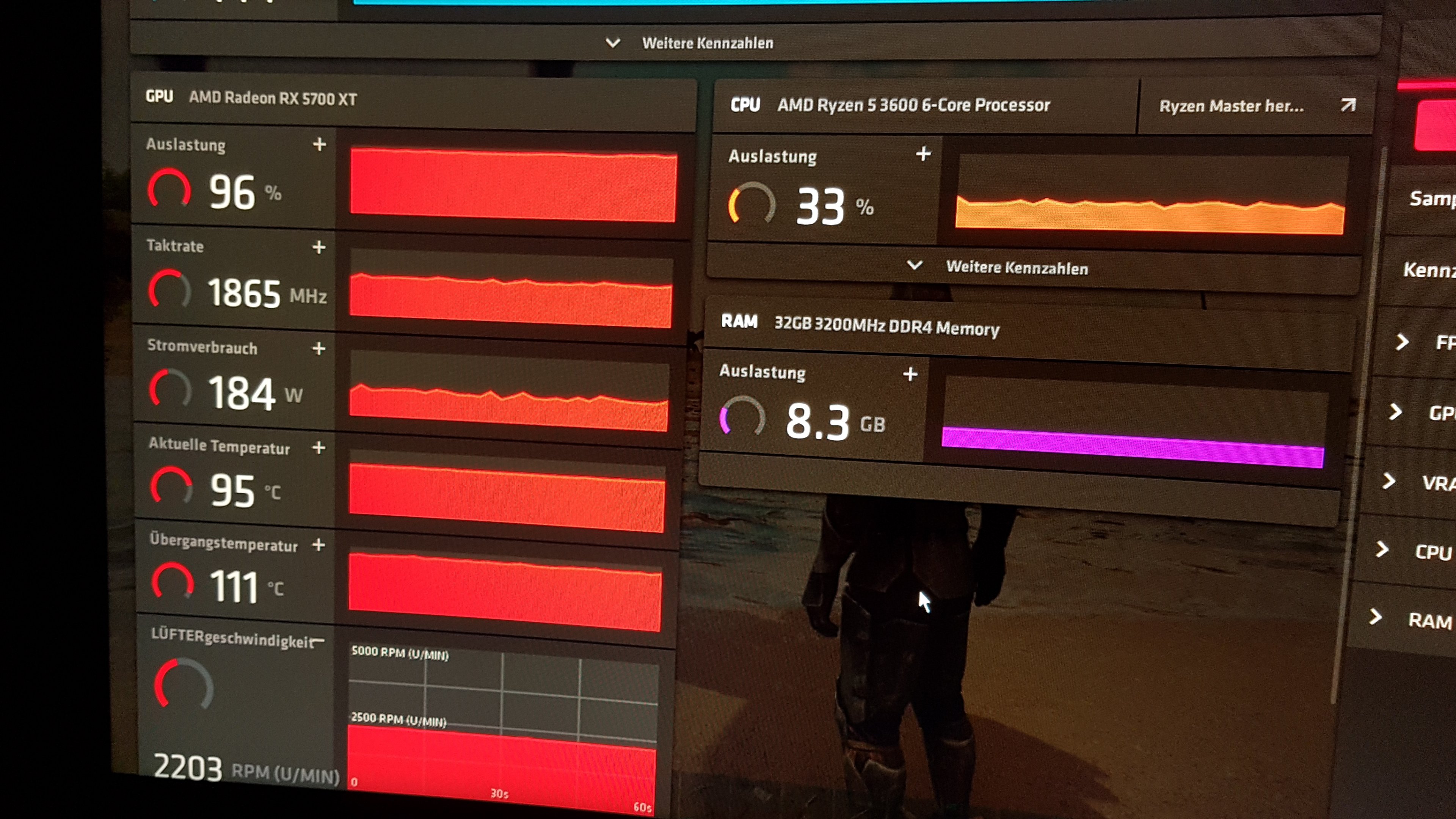

ich denke, dass die Auslastung und die Temperatur meiner Grafikkarte bei einigen Spielen (Ark, Bild 1) zu hoch ist. Und es deshalb auch schon zu abstürzten kam.
Bild 1 (In Game)

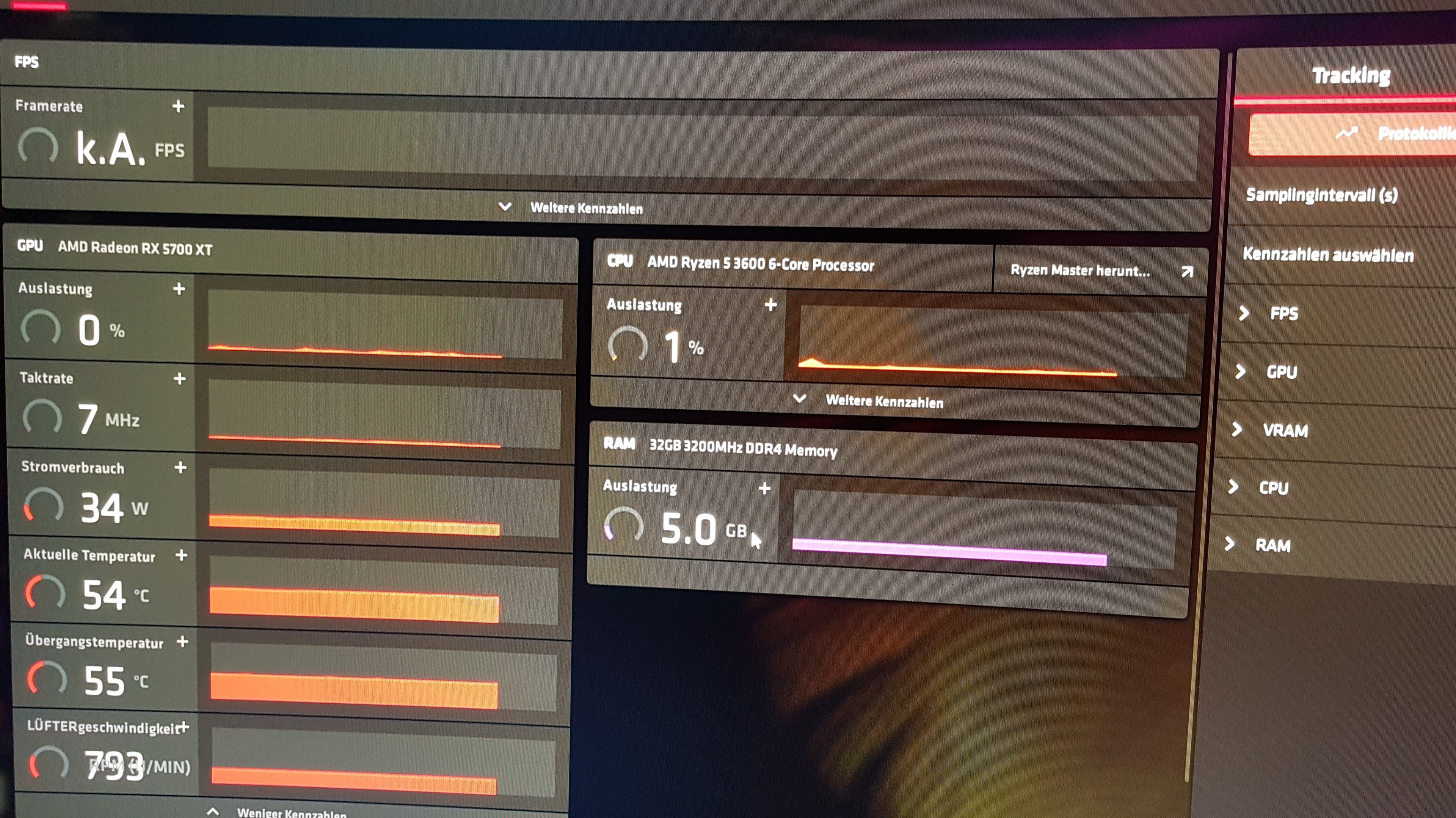

Bild 2 (Desktop)

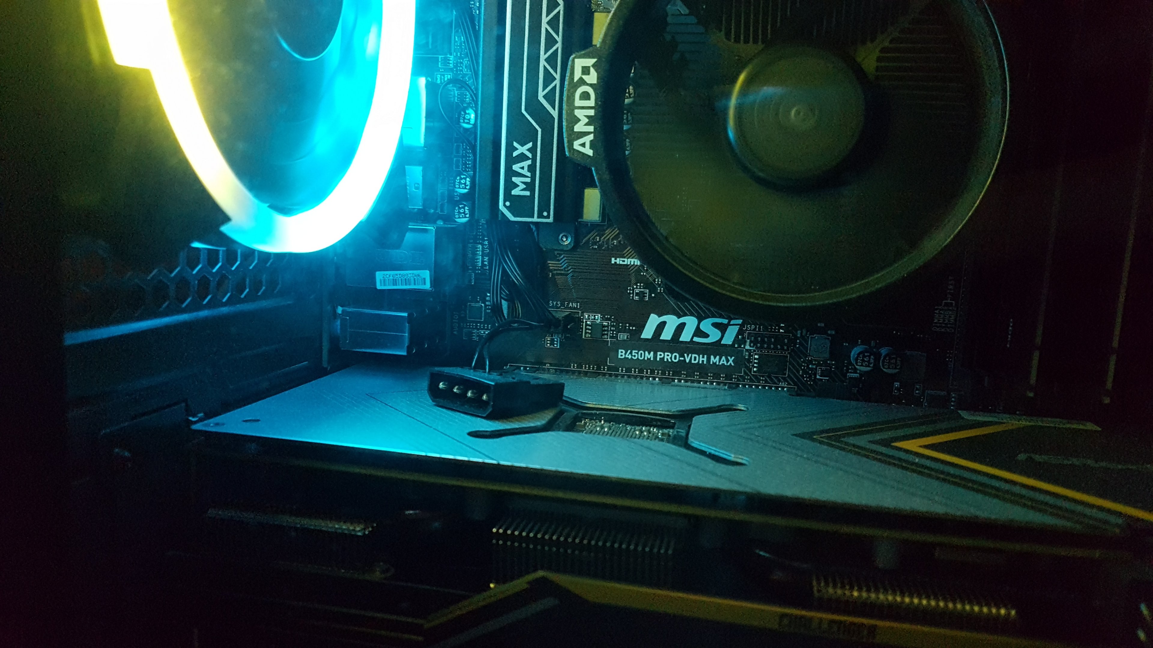

Bild 3 (Wofür ist dieses Kabel mit dem Stecker?)

Das macht keinen Sinn. Die Grafikkarte soll ausgelastet sein, dass ist der Sinn und Zweck der ganzen Sache.
Und ja, sie ist warm. Aber da würde ich mal das Seitenteil des Gehäuses demontieren und schauen, ob sie ohne die Stauwärme kühler ist. Wenn ja, ist das Kühlkonzept in deinem Tower Mist, das Ding ist ja eher ein Aquarium ohne Frischluftzufuhr...

Du bsit 15 Grad vom limit entfernt und 95 Grad koennen bei der karte schonmal vorkommen

Es macht keinen Sinn ne Grafikkarte nicht voll auszulasten. Dafür ist sie ja da. Du hast ein Temperaturproblem. Mach die Kiste kühler und die Karte kann die ganze Zeit auf 100% Auslastung laufen.
Reaktionen: arvan, floTTes und NJay
Deine GPU ist nicht über- sondern ausgelastet. Sie wird dabei maximal etwas zu heiß. Das kann man mit besserem Airflow verbessern.

Mich würde bei 95° GPU mal die Hotspottemperatur interresieren. Auszulenen mit GPU-Z.
Das ist ein Molex-Stecker. Offenbar ist der mit dem Lüfter-Stecker verbunden und dient wohl dazu, den Lüfter alternativ direkt am Netzteil anschließen zu können, wenn er nicht am Motherboard angeschlossen werden kann. Da der Lüfter bei dir am Motherboard angeschlossen ist, musst du den nicht verbinden.
Zum Rest wurde ja schon einiges gesagt. Die Auslastung ist normal, die Temperaturen sind zu hoch. Wahrscheinlich liegt das an einer sehr schlechten Gehäusebelüftung (kann man wie schon erwähnt testen, indem man das Seitenteil abnimmt), wenn nicht stimmt was mit dem Kühler auf der Grafikkarte nicht. Ob zusätzliche Lüfter etwas bringen hängt vom Gehäuse ab, durch eine geschlossene Wand kann auch der beste Lüfter keine Luft fördern.
