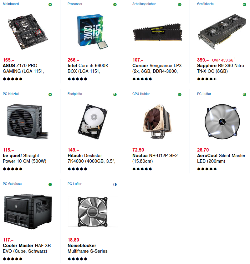

Guten Tag Computer Base Community
Ich habe mir einen Cube Gaming Pc zusammengestellt.
Nun möchte ich ganz sicher gehen ob alle Teile kompatibel sind.
Ich bin auch für verbesserungsvorschläge offen.
Die Liste der Teile ist im Anhang.
Freundliche Grüsse
TheSim

Hier fehlt definitiv noch ne SSD für das Betriebssystem
ssd fehlt,
nt fast halbieren, max. 500w
ram tauschen auf 2666er
blubberkühlung raus, nen anständigen lukü für den halben preis ist leiser und kühlt genauso
dazu: welcher shop ist das? die preise sind gefühlt überall 20% zu teuer
Das Netzteil ist viel zu groß :freak:
500-550W reichen da locker
BeQuiet Straight Power 10 CM 500W
Corsair RM550x
und die Grafikkarte austauschen gegen ne 390 mit 8GB. Ich würd ne Sappire Nitro empfehlen
RAM mit höherer Frequenz kaufen: z.B. 3000-3200 MHz
Grafikkarte: Speicherproblematik beachtet ? 3.5 + 0.5 GB
SSD fehlt
nimm lieber einen oder zwei 140- er Lüfter, als einen 200-er (Lautstärke/ Förderleistung)
Netzteil zu groß
Netzteil zu Groß und zu teuer,
Luftkühlung für die Hälfte bei (mindestens) gleicher Leistung
Ram langsamer
eventuell ne 390x stat einer 970er
und dafür ne SSD rein
@LArve warum schnellerer RAM das bringt überhaupt keine Mehrleistung...

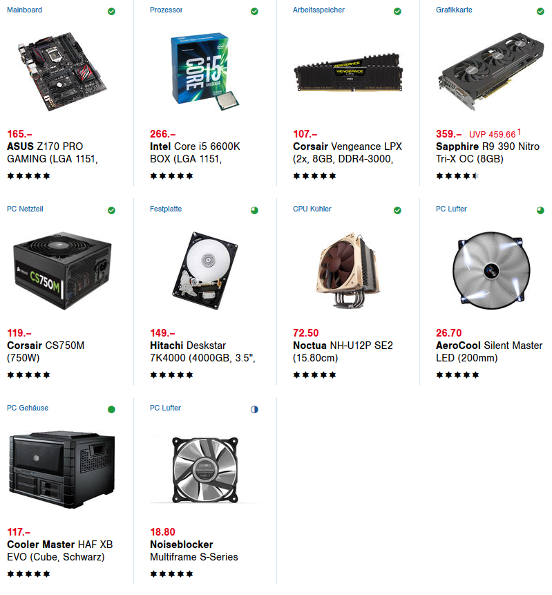

Vielen Dank für die Rückmeldungen.
Habe gerade gesehen, dass ich vergessen habe zu sagen, das ich eine SSD Schon von meinem Alten Computer her habe.
@En3rg1eR1egel Ist Digitec werde aber meine Teile nicht dort bestellen. Und welcher CPU Kühler und Ram würdest du mir empfehlen ?
Den Anderen Vielen Dank für die Empfelungen ich werde diese mal durchgehen.
SSD fehlt
Netzteil zu groß
In den Angeaben des Gehäuses heist es 1x200-er kann ich dort trotzdem 2 140-er einbauen ?
@Larve
außer in Withcher sind die Unterschiede marginal, aber vielleicht verstehe ich das auch einfach nicht ...
Also Ich habe meine Liste angepasst.
Ich habe die Ram ausgetaust auf 3000 MHz
Die Grafikkarte auf Sapphire R9 390 Nitro geändert.
Den CPU Kühler auf einen Noctra Towerkühler geändert.
Zum Netzteil bei den Angaben im Case steht, dass das Netzteil 180mm lang sein Das Netzteil das ich in meiner Liste habe ist nur 140mm Lang. Jetzt mein Frage ist es einfacht zu hoch oder zu Breit ? und wenn ich das richtig sehe brauche ich für die neue Grafikkarte ein 750W Netzteil.
Freue mich auf verbesserungsvorschläge :D
Der 200mm Lüfter passt nur oben rein / rauf also nein es ist nicht möglich diesen gegen 140er zu tauschen. Vorne passen aber 2x 140er ran.
Hinten wiederum nur ein 120er.
Falls AIO Wakü geplant, würde ich dir gleich zu einer mit 240er / 280er Radiator raten. Passt vorne auch hinein. Gegebenenfalls die Länge der Grafikkarte überprüfen.
Die Wattangabe ist für miese Netzteile welche nicht halten was drauf steht, 550W reichen gut aus, auch mit OC, dafür kann man aber was hochwertigeres nehmen wie die 2 vorgeschlagenen oder ein Leadex Gold, EVGA G2, ...
be quiet! Straight Power 10-CM 600 Watt
Vielen Dank für deine Rückmeldung.
Wegen Budget mangels bleibe ich sehr warscheinlich mit dem CPU Kühler den ich im Moment vorgesehen habe.
Wegen dem Netzteil, schau meinen ersten Beitrag (#4) an.
Bin gerade dabei und habe mich für das be quiet entschieden.

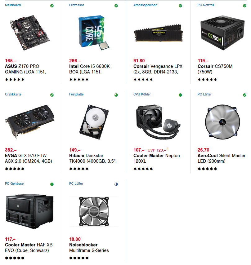

Update Nr.3 zu meine Bild
Ich habe nur noch das Netzteil augetaust auf das be quiet! 500W
Aja noch etwas das ich mich gewundert habe aber icht wuste wie kontrollieren.
Passen die Ram's unter der CPU Kühlung durch oder sind die zu hoch ?
