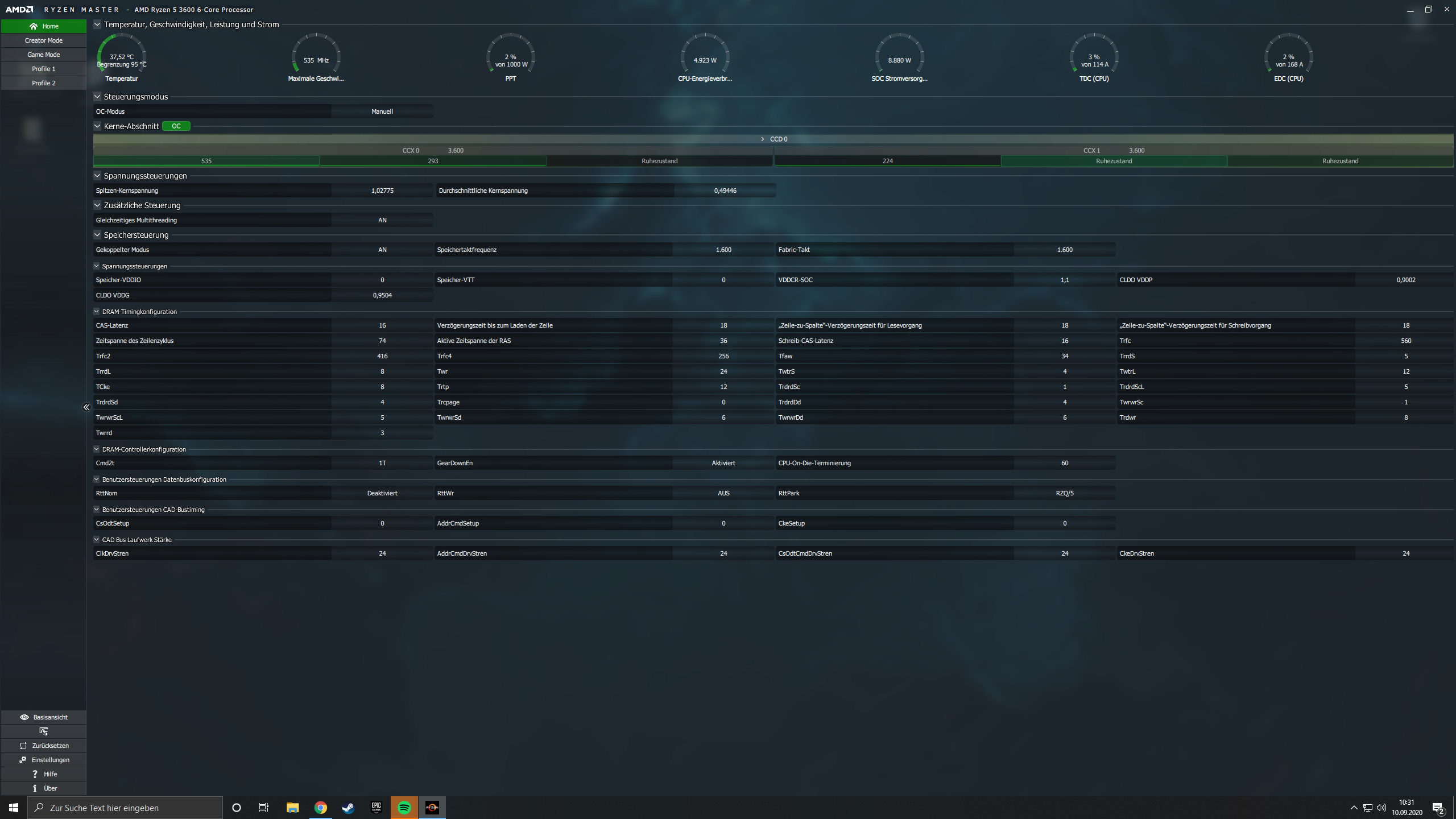

Hallo Miteinander,
ich möchte meine CPU übertakten. Ich kenne mich jedoch null damit aus. Habe den AMD Ryzen Master runtergeladen. Nur weiß ich jetzt nicht wie und auf welche Einstellungen ich am besten stelle.
Kann mir jemand weiterhelfen?

Wozu? Reicht die Leistung nicht?
bevor du die CPU ocen tust, bekommst du über RAM Timing mehr Leistung raus.
Welchen Kühler hast du überhaupt usw.
Schreib mal dein System auf. MB, RAM, usw.

Viel geht bei AMD üblicherweise nicht.
Kannst so 100-200 Mhz rausschütteln, am effizientsten läuft er allerdings im sparsamen Modus.
Verbrätst ne Menge Strom beim Übertakten und merkst wenig davon.

Und ganz wichtig benutz den Ryzen Master am besten nur zum anschauen, ich würde darüber definitiv kein OC egal ob CPU oder RAM betreiben, sonst eröffnest du demnächst einen Thread "Windows fährt nicht mehr hoch" das kann einem nämlich selbst das passieren wenn man meint alles richtig eingetragen zu haben. OC ist bei AMD nur begrenzt möglich einige bekannte haben es so eingestellt das er halt immer mit dem max Takt von 4.2 GHz oder eventuell sogar leicht mehr, da dann aber die schönen Stromsparmechanismen zum großteil ausgehebelt sind halte ich davon recht wenig. Wenn dann RAM OC bringt natürlich auch nur was wenn man ordentlich Module hat und nicht irgendwelcher AFR Schrott.

Jap. Erstmal in die OC Theorie einlesen, dann aktiv werden. Wie schon gesagt wurde, bringt OC nur etwas, wenn du richtig übertaktest und dabei nicht unnötig viel Strom verbrätst. 100-200 mhz bringen so gut wie gar nichts. Ein bisschen am Speichertakt feilen evtl schon eher.
Im Grund fängt man so an:
Multiplikator der CPU um 1 erhöhen und Spannungen auf Auto. Dann Stabilitättest machen und sämtliche Temperaturen beobachten. Ist der nach 1-2 Stunden erfolgreich, den ersten Schritt wiederholen.
@Mavgel
Ich persönlich fange beim OC meist so an, dass ich z.B. 4 Ghz allcore einstelle, und die VCore auf Auto stelle. Die Limits setzt du entsprechend TDC 60, EDC 90, PPT 65 oder 88 Watt. Dann booten und schau dir an was die VCore auf Auto macht. Dann hast du mal einen Ansatzpunkt, was die Hardware anlegt (das ist meist zu viel, aber der Betrieb ist stabil). Und wenn du da z.B. 1.2x Volt anliegen hast, kannst du dich vorantasten in Richtung mehr Multi mit fester Spannung von 1.2x oder machst dich ans Tuning der Vcore. Wenn bei Auto Spannung direkt 1.4x angelegt werden, haste vermutlich einen schlechten Chip, dann wirds nix bringen und ich würde es lassen.
Und ermittle deine FIT Voltage für deinen Chip @Stock Settings, damit du weisst, ab welcher Allcore Spannung es kritisch wird. Googlen. Wenn Fragen, bitte fragen. Aber bitte auch etwas (mehr) Eigentinitiative...
