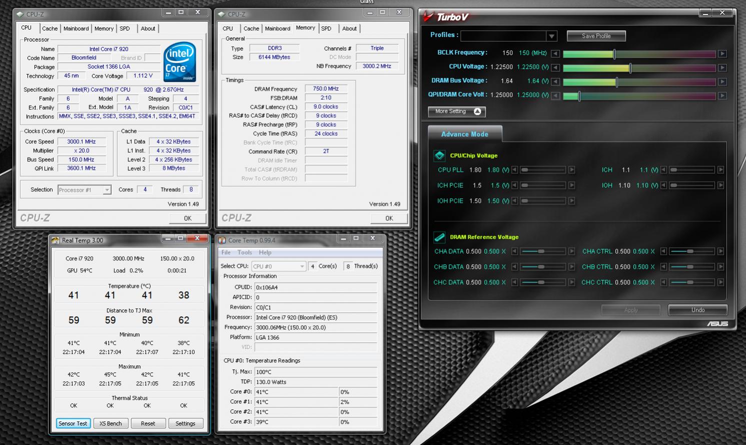

Sieht dann so aus:
TurboModus hab ich aus. Kannste aber auch ruhig anlassen. Geht dann auf 150*21 = 3150Mhz, der RAM geht noch n bissle rauf müsste aber unter 1600Mhz bleiben.

BCLK nach oben, VCore kannste auf Auto lassen. Meiner mit 3,0Ghz zieht laut CPU-Z 1.112V und im ASUS ToolV zeigts 1.225V an. Schau dir einfach das Bild oben an. Der RAM war bei AUTO etwas niedriger von der Volt zahl, was manchmal zu Unstabilität führte. Habe ich dann manuell auf 1.64V gesetz.

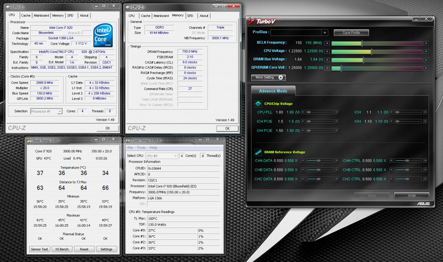

Dieses TurboV ist dazu da das du in real Time übertakten kannst. Brauchst also nicht ins BIOS reingehen. Wenn du aber zu stark übertaktest und die Spannung nicht ausreicht, dann hängt sich Windows auf und du musst einen Neustart machen.
Die Spannung kannst auch mit TurboV erhöhen, sollte nicht das Problem sein, einzig den Ramtakt kannst nicht anpassen, drum schmierts da gerne ab, wenn man zu hoch geht mit dem Tool.
