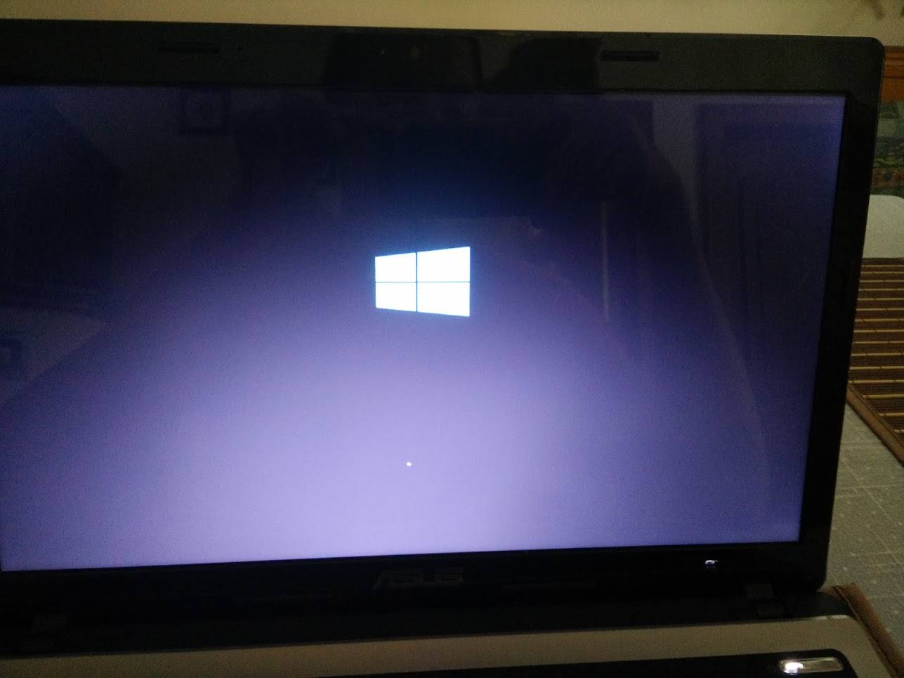

Der USB Stick wird im BIOS angezeigt. Ich kann entweder normal oder mit UEFI booten. Immer wenn ich im UEFI Modus boote hängt sich er kurz nach dem Start auf und startet nicht mehr weiter. (siehe Foto) Ich komme erst gar nicht in das Installationsmenü. Ich habe alle 3 USB Ports ausprobiert. Kein Ahnung was ich falsch mache. Auf einem anderen Notebook funktioniert der USB Stick ohne Probleme.

Ich habe schon Windows 10. Ich habe das Upgrade schon gemacht. Ich will jetzt Windows 10 neu installieren und zwar im UEFI Modus. Das Problem ist nur das ich nicht vom USB Stick booten kann. Beim booten vom USB Stick bleibt er wie oben auf dem Bild hängen.

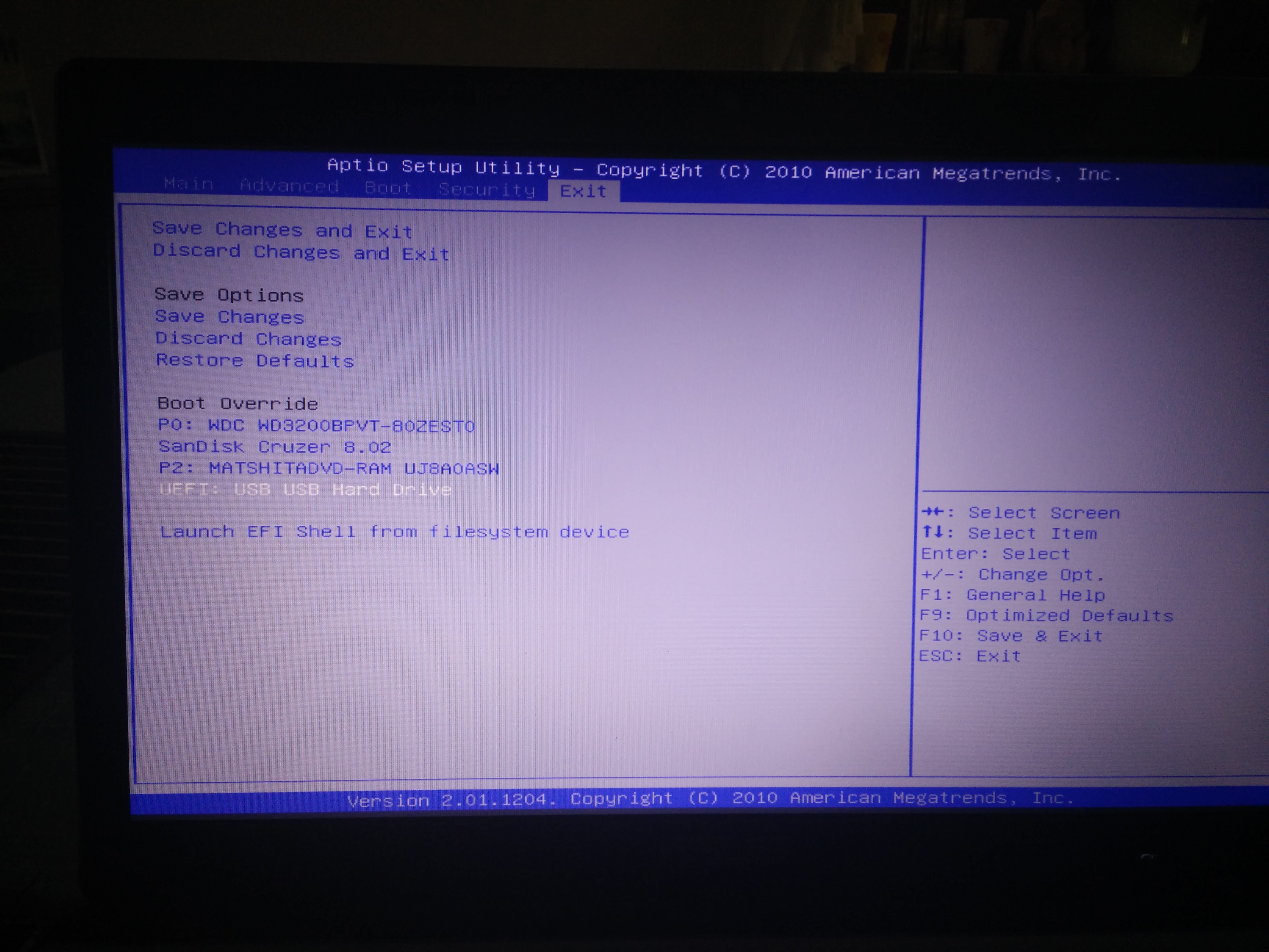

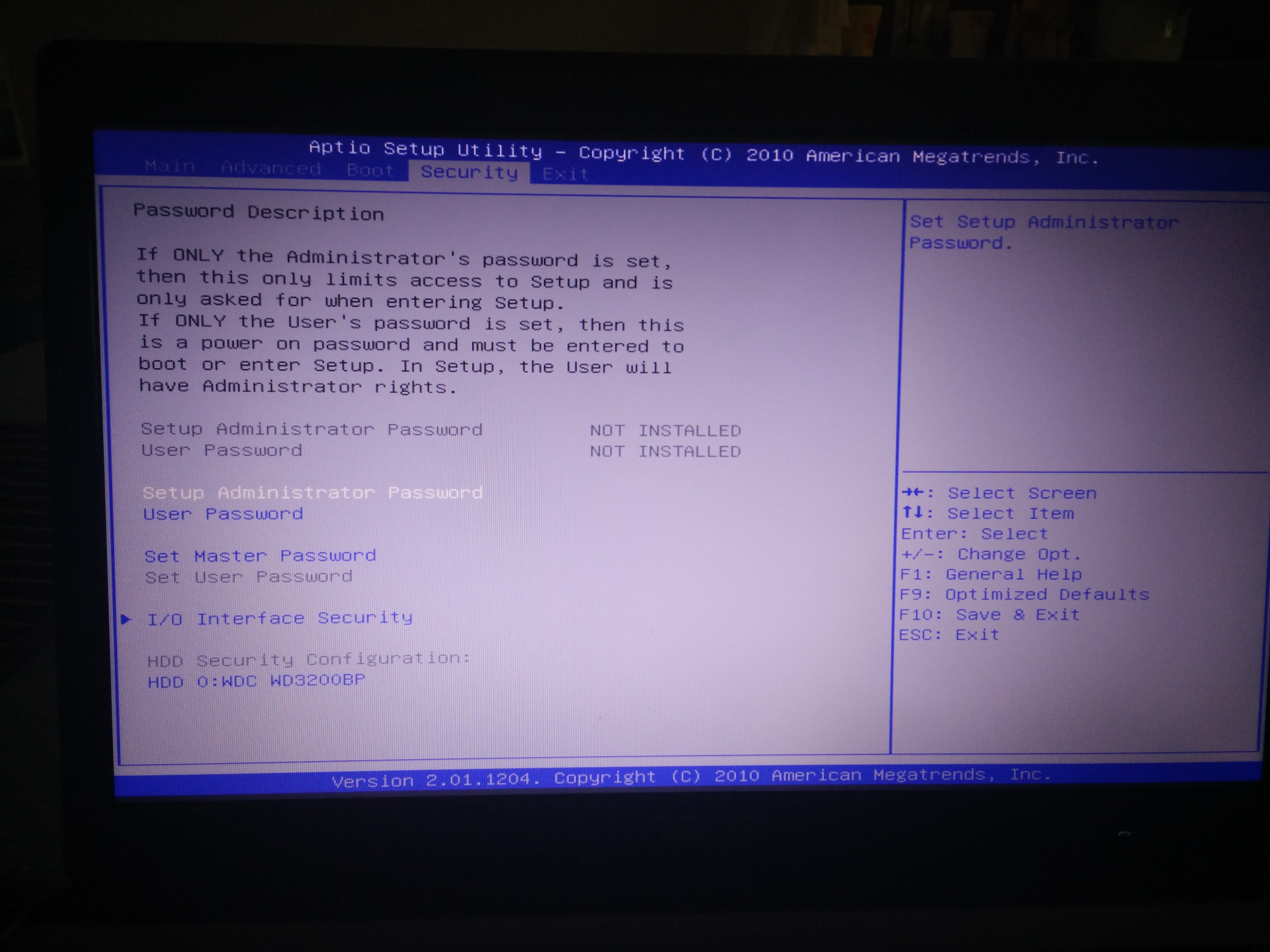

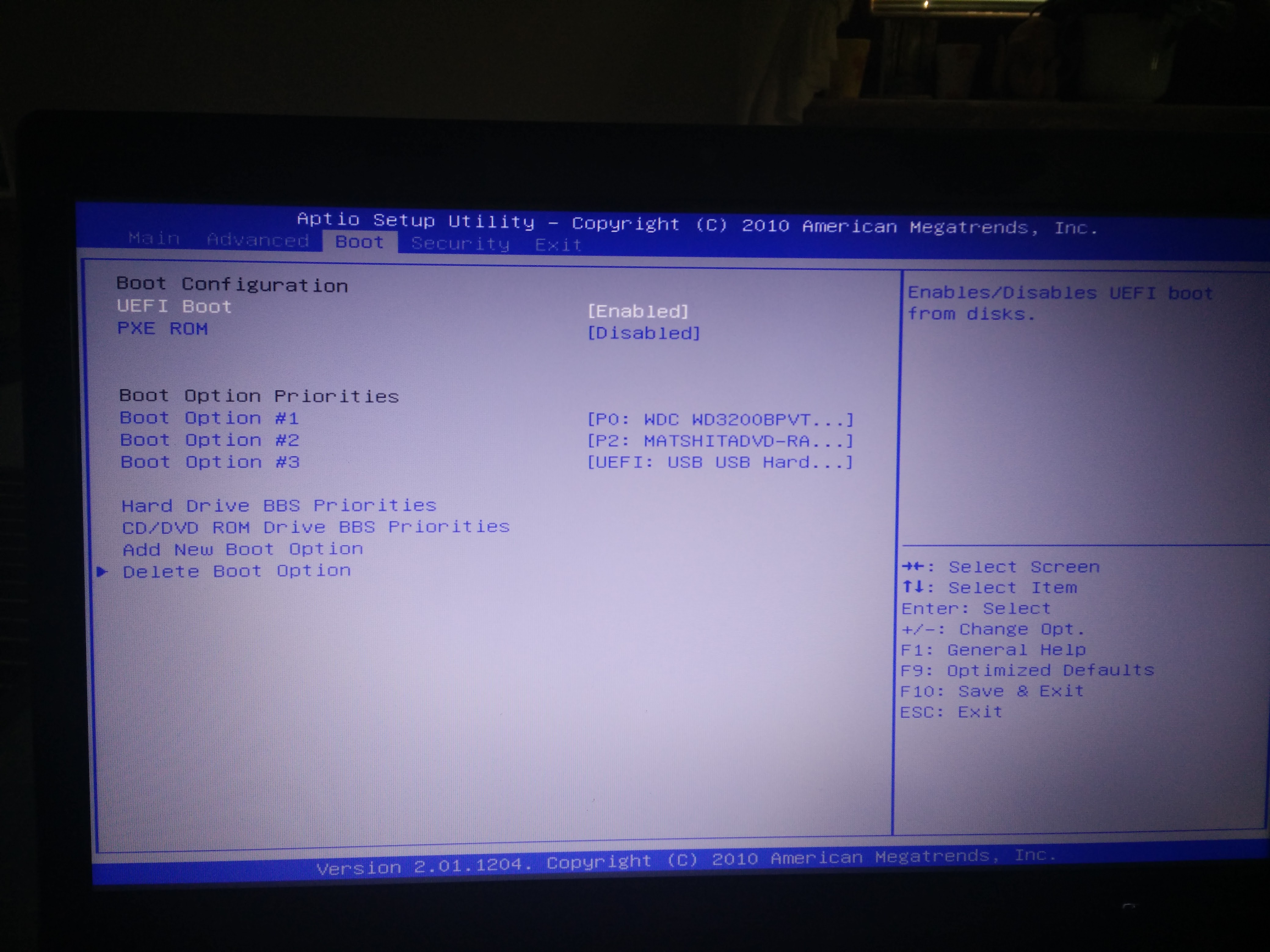

Hier noch Fotos vom BIOS. Das neueste BIOS ist auch schon installiert.
