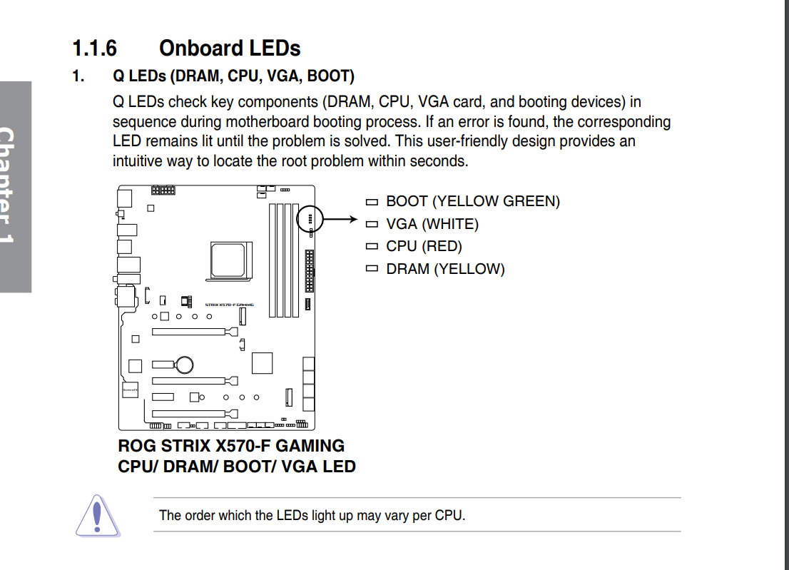

Wie schaut es aus, wenn du in der Boot Device Order, jedes andere Gerät ausschaltest außer die der Win-Partition?
Und dein Board zeigt ja auch Status LEDs an oder nicht?
Was zeigt er an beim ersten Hochfahren usw. ? Bitte genau berichten.

Habe das selbe Problem wie der Ersteller des Themas, exakt mit dem selben Board. Habe heute auch eine neue BIOS Version (4403) aufgespielt und nun das Problem, dass ich den Rechner zweimal starten muss und aus Windows heraus kein Neustart funktioniert. Komme nach dem Neustart nicht mehr ins BIOS.
Bei mir hängt er an der Orangenen LED, ich gehe mal davon aus, dass Yellow / Orange (ich sehe es zumindest als Orange) auf DRAM hinweist.
Werde auch mal eine ältere BIOS Version versuchen und mal Rückmeldung geben.
Der Support von ASUS hat mir gesagt, ich solle Windows neu installieren, was ich ehrlich gesagt für Unfug halte.

Kleines Update meinerseits. Ein Downgrade auf 4204 hat nichts gebracht. Das Problem bleibt. Allerdings häng ich jetzt an der weißen Lampe (VGA) und nicht mehr hinten an der DRAM Lampe.
