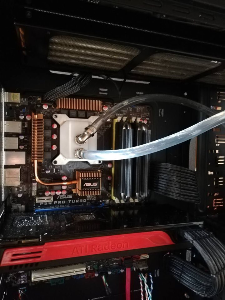

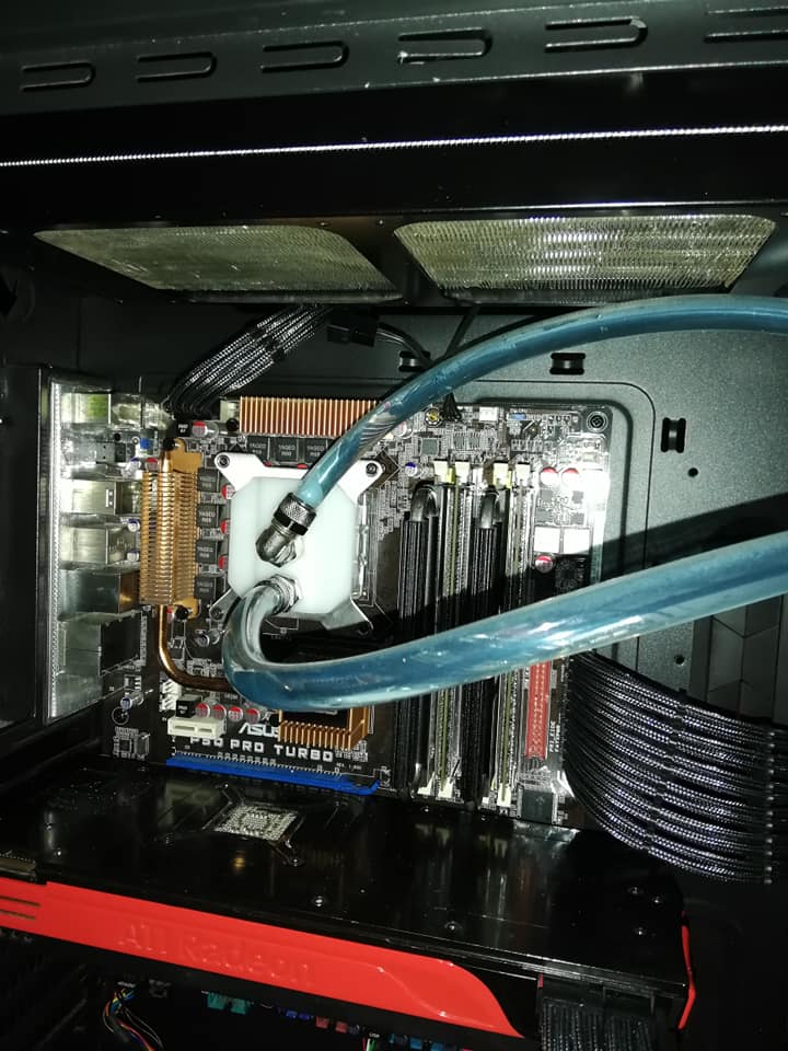

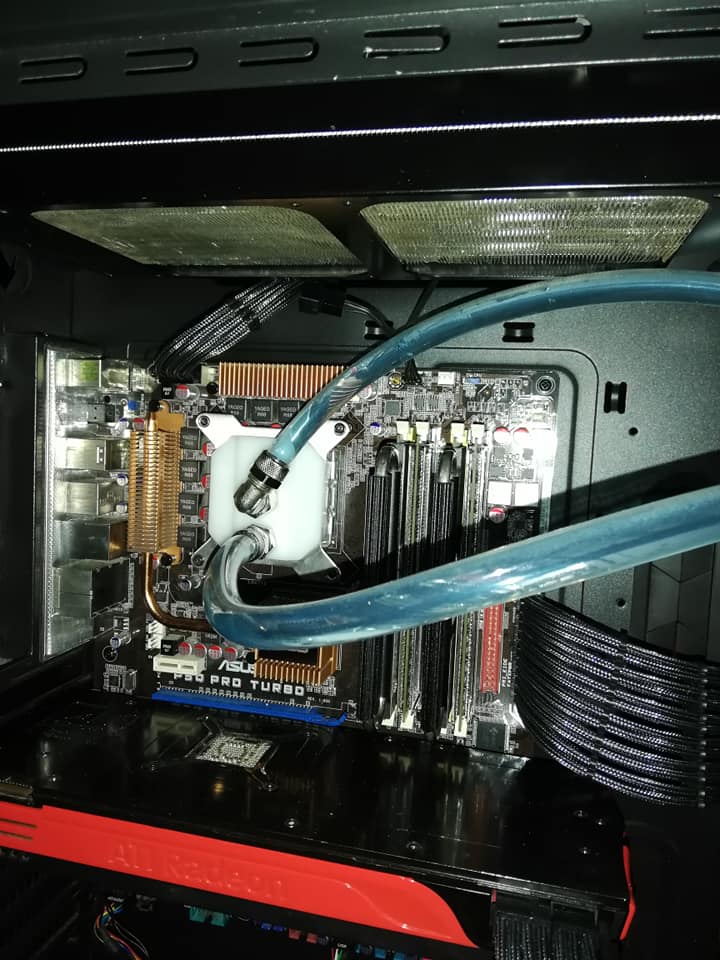

der loop steht jetzt und läuft 1A
Mein Radiator ist nie angekommen und ich habe das geld zurückgefordert. Ein Kollega aus der PCHMG Community hat mir mit einem 15 Jahre Alten 360mm Thermaltake radiator ausgeholfen (gratis ;) )
Außerdem wurde mir ein 775 Heatkiller weiß angeboten und den habe ich dankend inkl fittings gegen versandkosten ergattert.

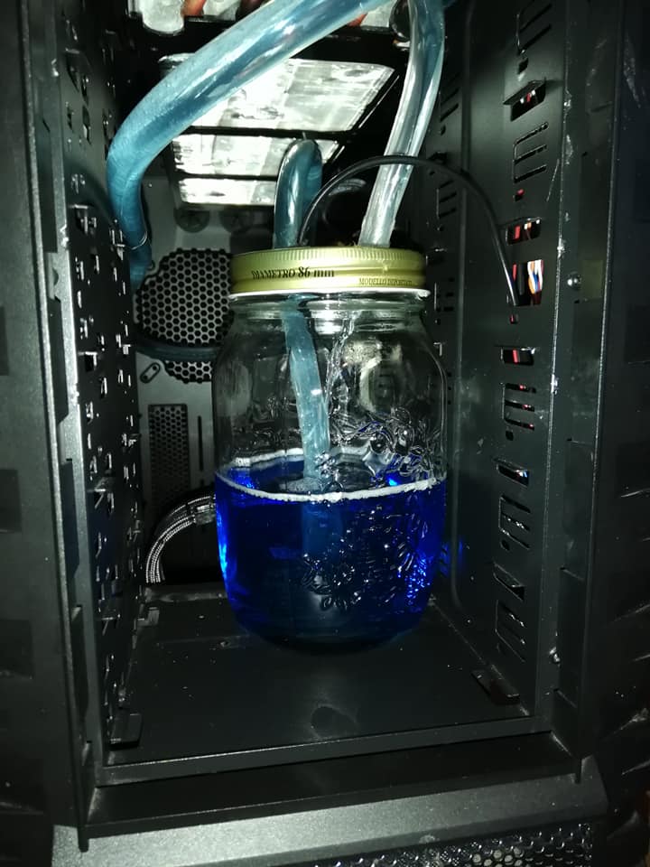

Als AGb habe ich jetzt wirklich ein Marmeladenglas verwendet (am anfang ein kleines, da ist dann wenn man die pumpe abgeschaltet hat das wasser aus den schläuche zurückgelaufen und ich habs nicht dicht bekommen --> übergelaufen ^^) Jetzt benutze ich ein Großes und habe keine Probleme mehr....
Als Kühlmittel verwende ich desti wasser mit Kühlflüssigkeit ausm Auto.
Das Ergebnis: Xeon E5440 auf stock nach 30min prime 95 max 50° auf einem kern...die anderen waren noch darunter :) super zufrieden und auch optisch macht das was her
Hier paar fotos
