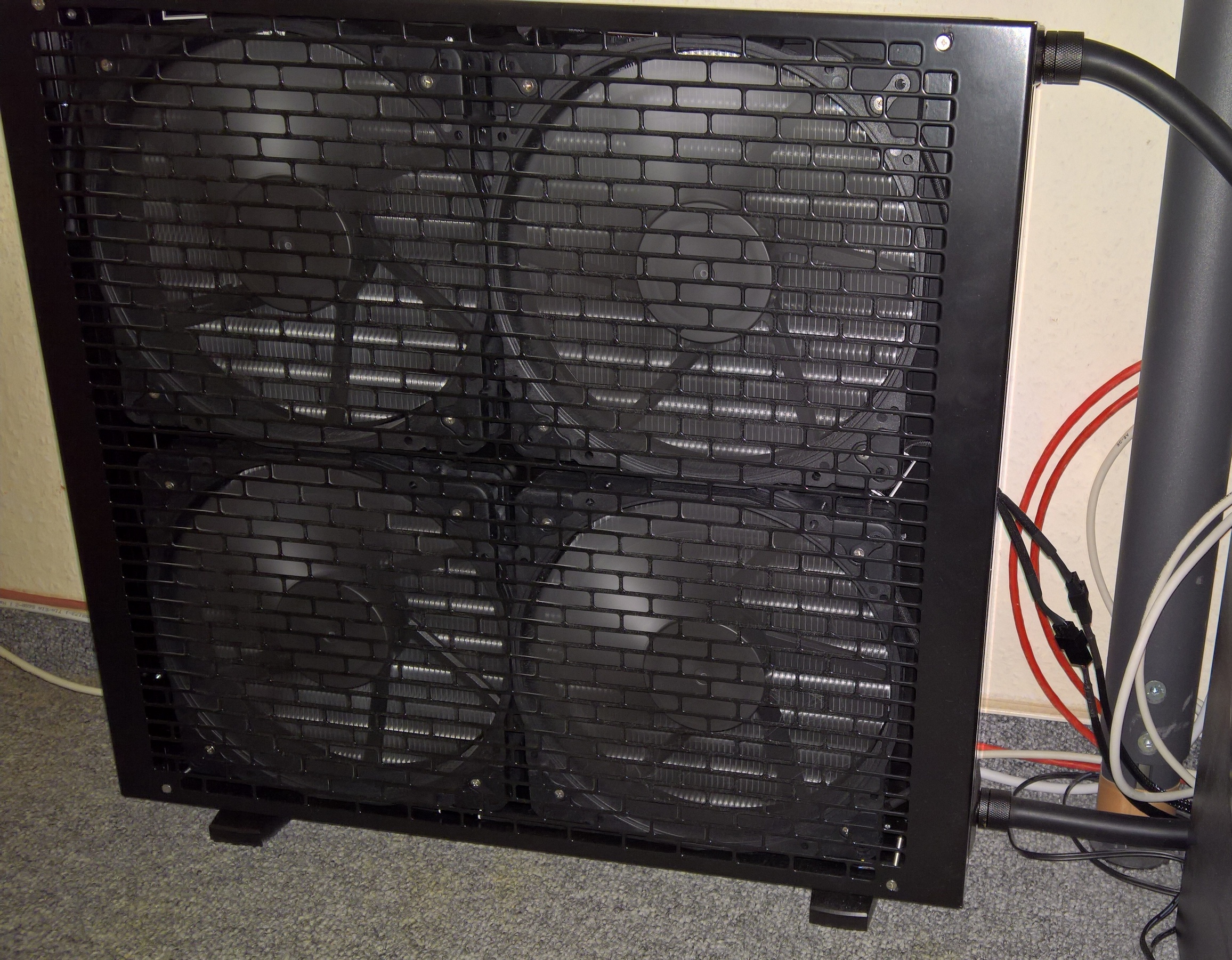

Bei mir habe ich als Beispiel nur einen 420er und einen 240er intern verbaut und einen Mora 360 LT, was hier das meiste ausmacht. Hierdurch ist selbst unter Last mein Rechner sozusagen, lautlos.

Meine zwei intern verbaute Radiatoren dienen nur dazu, damit meine 9 Lüfter auf dem Mora mit Idle nicht mitlaufen müssen. Aber auch, wenn mal mein Mora ausfallen sollte. Was mir mal auch passiert ist, nachdem das Acrylglas von meinem Filter, was an meinem Mora mit verbaut ist, gerissen ist und ich auf Ersatzteile warten musste. So konnte ich meinen Rechner weiter voll nutzen, auch wenn die Temperaturen nicht ganz so niedrig ausgefallen sind und der Rechner zwar noch leise, aber schon hörbar war.
Kenne auch Leute, die anfangs mit einem Mora abgewinkt haben und keinen haben wollten und sich später doch noch einen zugelegt haben. Ich gehöre auch mit zu diesen Leuten. :D
Ich kann dir aber jetzt auch nicht sagen, wie es sich auf deinem Prozessor mit auswirken wird. Weil ich solch einen Prozessor noch nicht wassergekühlt hatte und ich mittlerweile seit 10 Jahren nur noch eine Wasserkühlung verbaut habe und gar nicht mehr weis, wie groß der Unterschied heute sein wird. Denn auch Luftkühler sind mittlerweile leiser und kühlen auch sehr gut.

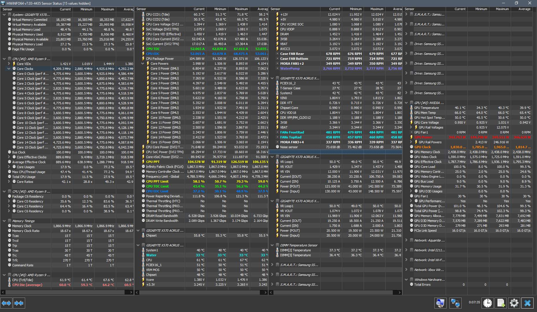

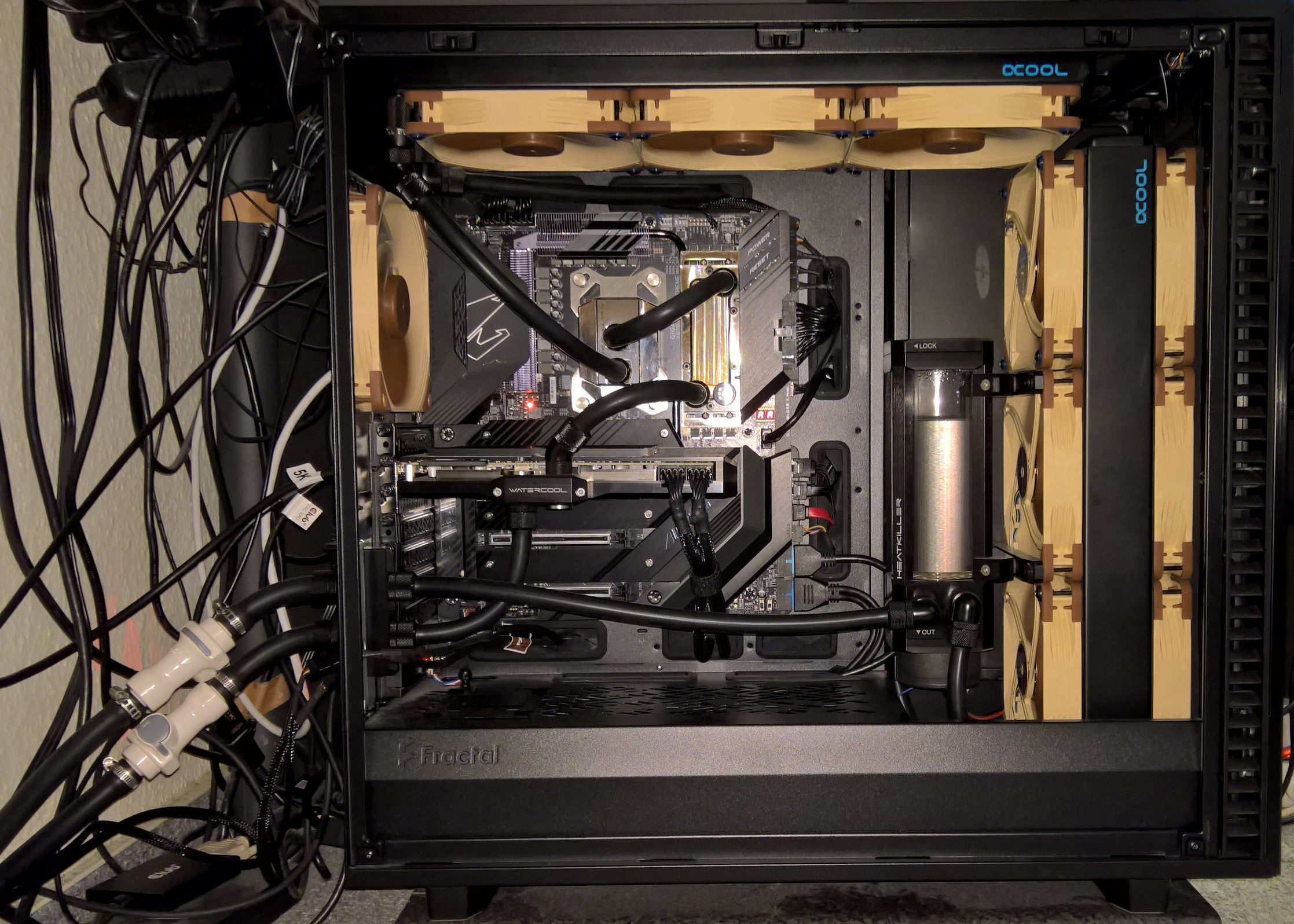

Ich hatte ja anfangs auch auch nur 1x 420x30 + 1x 420x45 Radis intern in meinem Fractal Define 7 XL Gehäuse verbaut. Das sah dann so aus:
Ich hab dann vorm Umbau auf den Mora 3 420 die Temps per HWInfo-Screenshot festgehalten. Es lief vorher ca 2h HZD (Game hatte ich zu diesem zeitpunkt eh gespielt) und zum Screenshot-Zeitpunkt lief das Game auch noch.
45°C Wassertemperatur bei ~470W Abwärme (RAM ist auch wassergekühlt) war mir dann einfach zuviel. CPU-, GPU- und RAM-Temperaturen sind eben an der Wassertemperatur gekoppelt. Zu dem Zeitpunkt wars April, also noch keine warmen Sommertage. Es gab dann 2-3 Möglichkeiten: Umbau auf Airflowgehäuse + höher drehende Lüfter oder eben den Mora. Airflowgehäuse bedeutet weniger Dämmung der heutzutage unweigerlich vorhandenen Spulengeräusche bei Grafikkarten und auch mehr Staubdurchsatz (mehr Arbeit mitm Reinigen :x). Höher drehende Lüfter bedeutet mehr Krach. Und da eines meiner Hauptgründe pro Custom-Wakü die geringe Lautstärke trotz hoher Abwärme war und ich ein fauler Mensch bin, war die Entscheidung für mich leicht:
Wie man sieht, hab ich da gleich paar Schnellkupplungen drangemacht, damit ich den Rechner auch ohne Mora benutzen kann. Dafür hab ich extra ein kurzes Schlauchbrückenstück mit dementsprechenden Schnellkupplungsgegenstücke gebastelt. Geht sicherlich alles eleganter, aber für mich reicht das so. Aussehen ist mir eh egal und RGB-Krempel würde mir nur aufm Keks gehen.
Nach dem Umbau sah das temperaturtechnisch dann auch schon ganz anders aus, und das obwohl ich bei den internen Radiatoren die RPM der Lüfter noch weiter gesenkt hatte. Selbes Szenario, 2h vorher HZD gespielt, während des Screenshots lief HZD weiter:
12K Wasser-Temperaturdifferenz und das obwohl es jetzt noch leiser ist. Man sieht auch, wie CPU-, GPU- und RAM-Temperatur schön der Wassertemperatur folgen.
Mit der Kühlung und den Lüfter-Settings ist mein System selbst bei 500W Abwärme absolut flüsterleise. Ich kann problemlos ~1m entfernt vom Rechner in meinem Bett pennen, und ich kann Geräusche eigentlich nicht so sehr ab (daher auch ein gedämmtes Gehäuse).

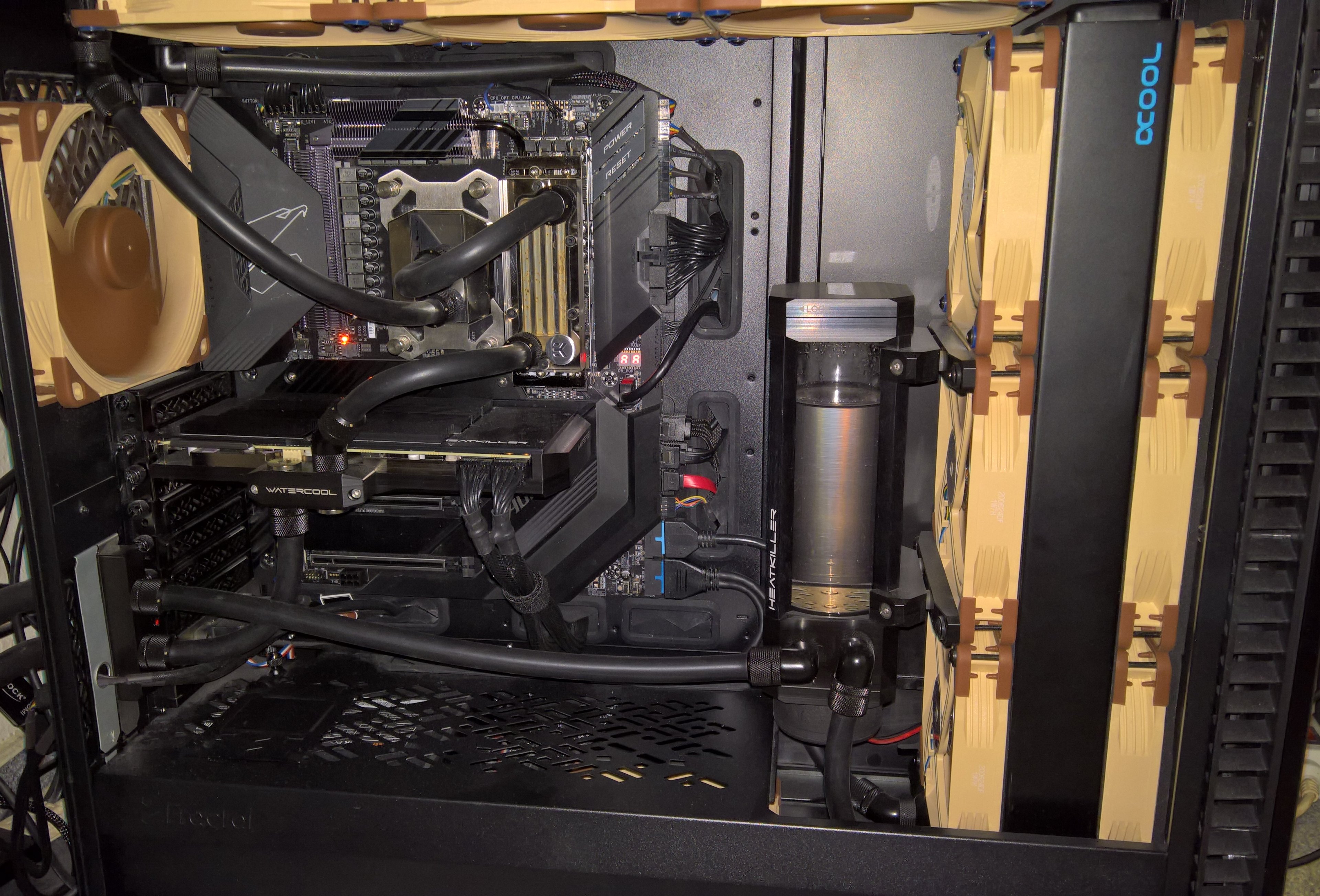

Habe intern auf Hardtube gesetzt und extern auf EPDM Schlauch.
So habe ich kein Weichmacher, was sich mit auswaschen kann.

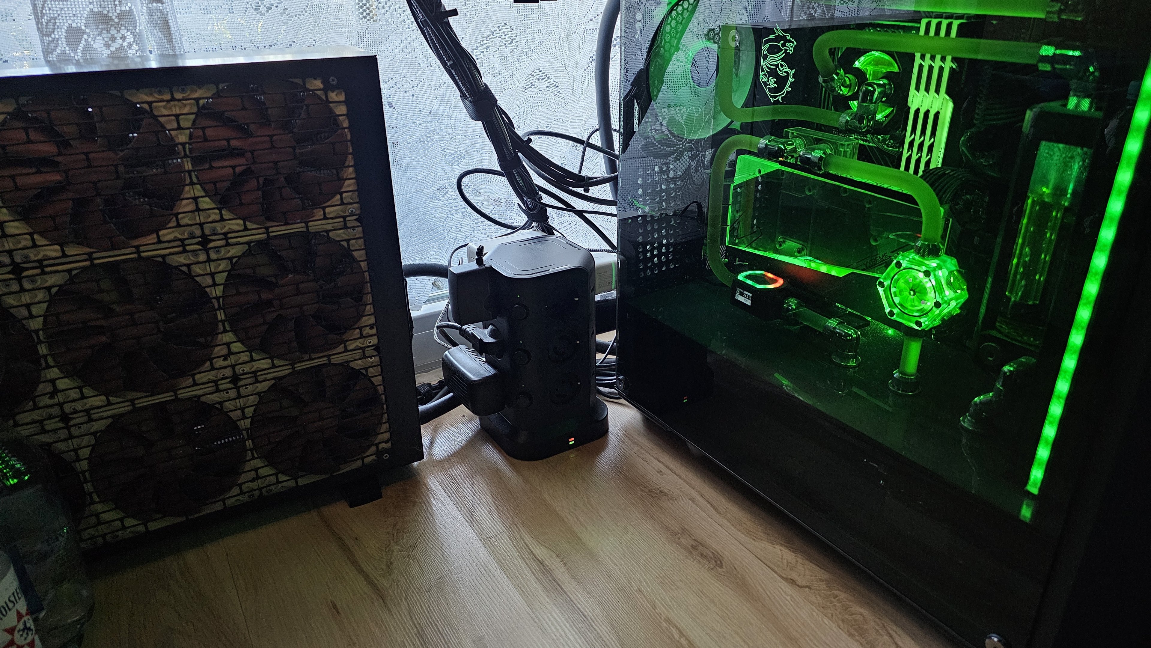

Bei mir sieht es so aus.
200 mm oder schwarze Noctua Lüfter gab es damals, als ich mein Mora kaufte noch nicht.

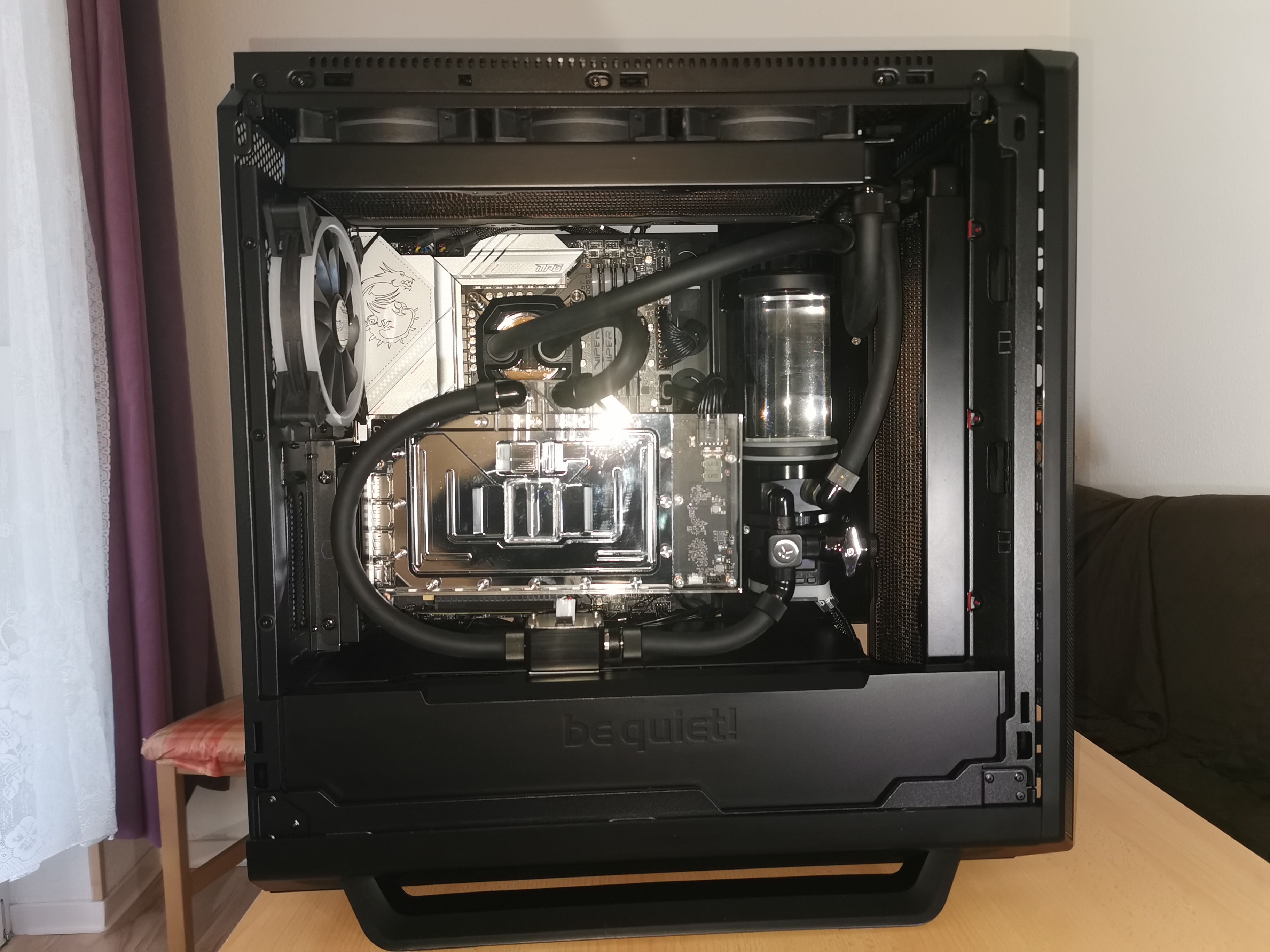

Du bist ja schon darauf angesprochen worden und du solltest dir daher wirklich ein Plan machen. Habe bei mir auch mehrere Wochen für diesen Umbau geplant und immer wieder was Neues erstellt. Daher nicht auf gut Glück alles bestellen und hoffen, am Ende wird alles irgendwie passen.

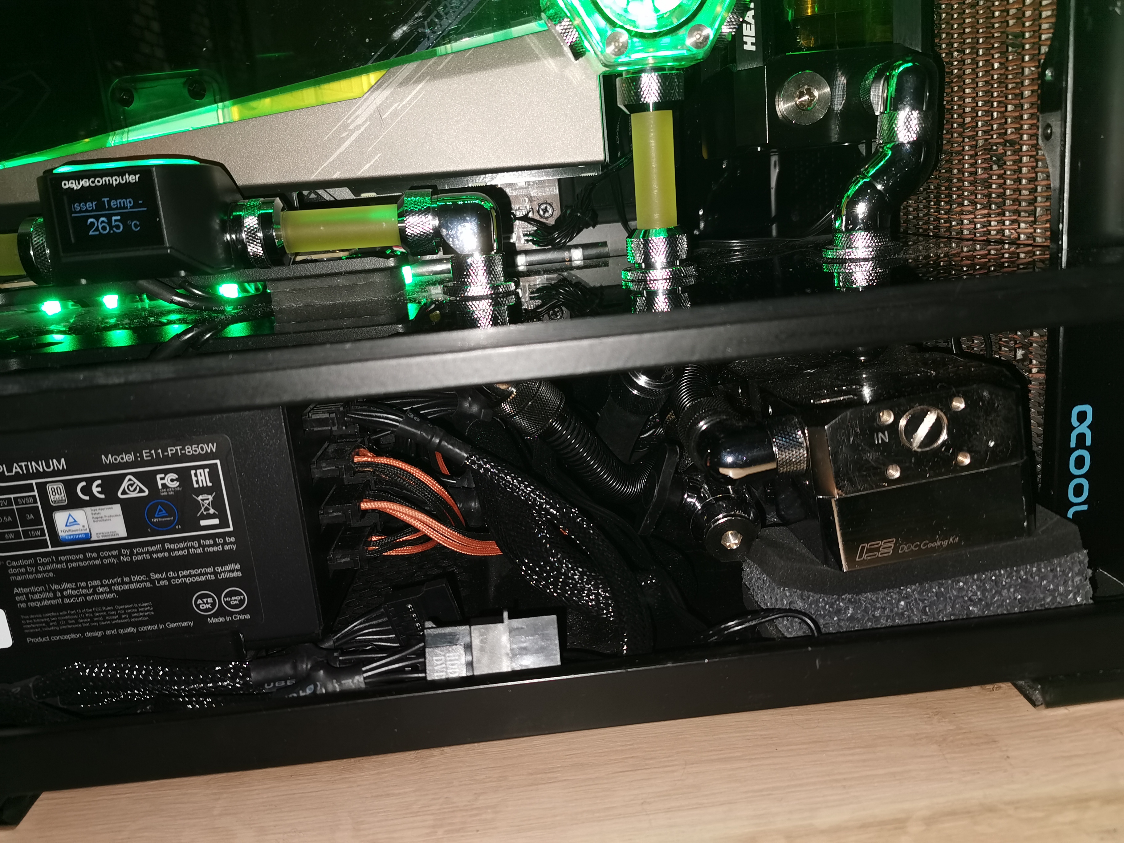

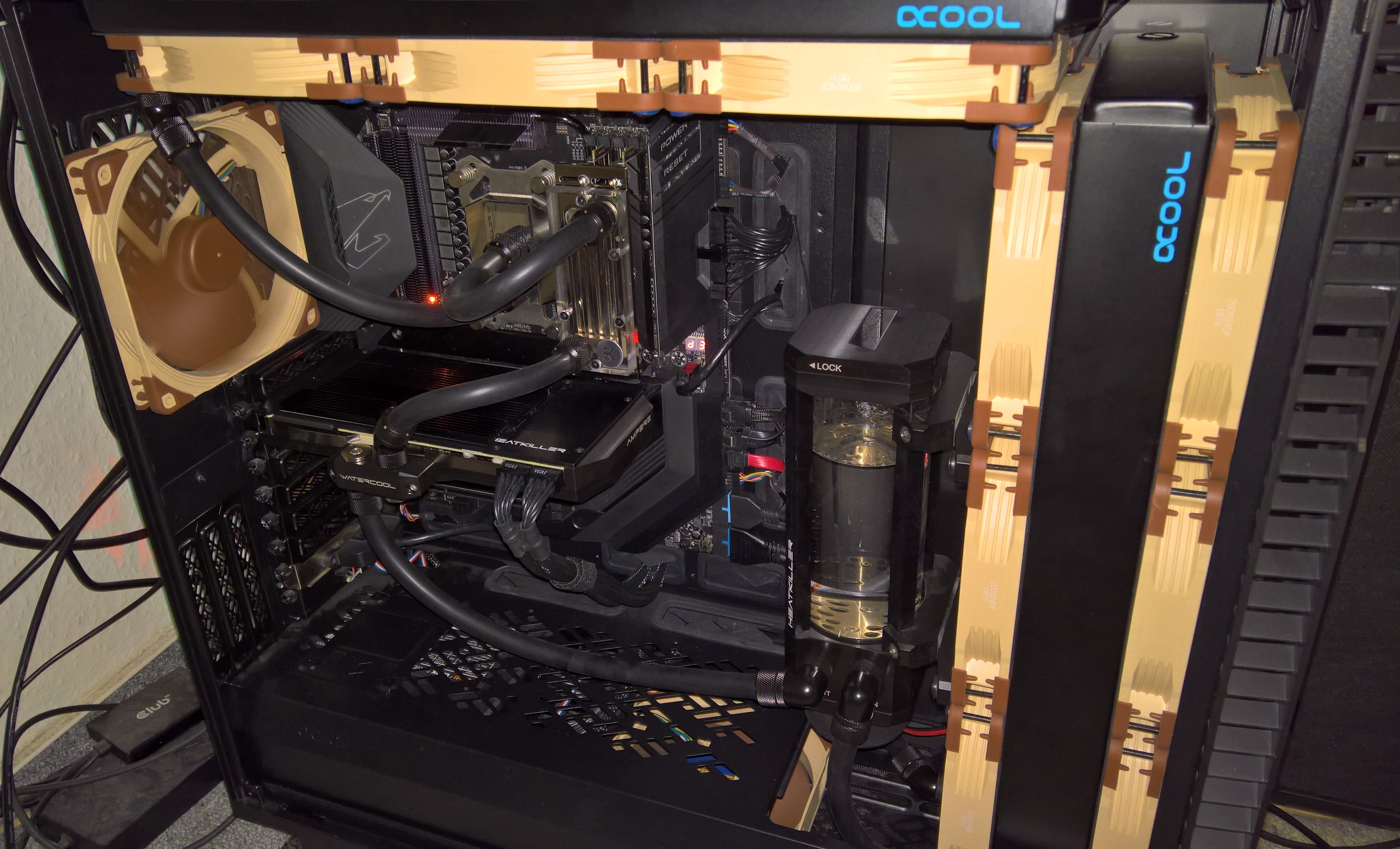

Meine Wasserkühlung fällt auch sehr komplex aus. Denn einfach von A nach B zu verbinden, war mir zu schlicht. :D
Mein Loop fängt von meinem Ausgleichsbehälter, der getrennt zu meiner Pumpe darüber verbaut ist, an. Hier kommt gleich deine Überlegung. Willst du einen Ausgleichsbehälter, der die Pumpe direkt mit verbaut hat oder soll die Pumpe getrennt davon sein? In meinem Fall habe ich eine untere Ebene, wo ich die Pumpe zu meinem Netzteil mit unterbringen konnte. Bei meinem Sohn als Beispiel war das mit seiner ersten Wasserkühlung nicht möglich, weshalb wir uns zu einem Kombi aus AGB und Pumpe entschieden haben.
Auf diesem Bild siehst du auch, dass ein 420er und 360er Radiatoren gepasst haben. Aber die Anschlüsse lagen recht nah beieinander. Es war zwar möglich, die Schläuche zu verbinden, aber es war alles auf engsten Raum. Mit Hardtube wird es noch schwieriger und dann muss man zum Teil auch auf Adapter greifen. Denn mit Winkeladapter lässt sich eine Ausgangslage etwas verbessern.

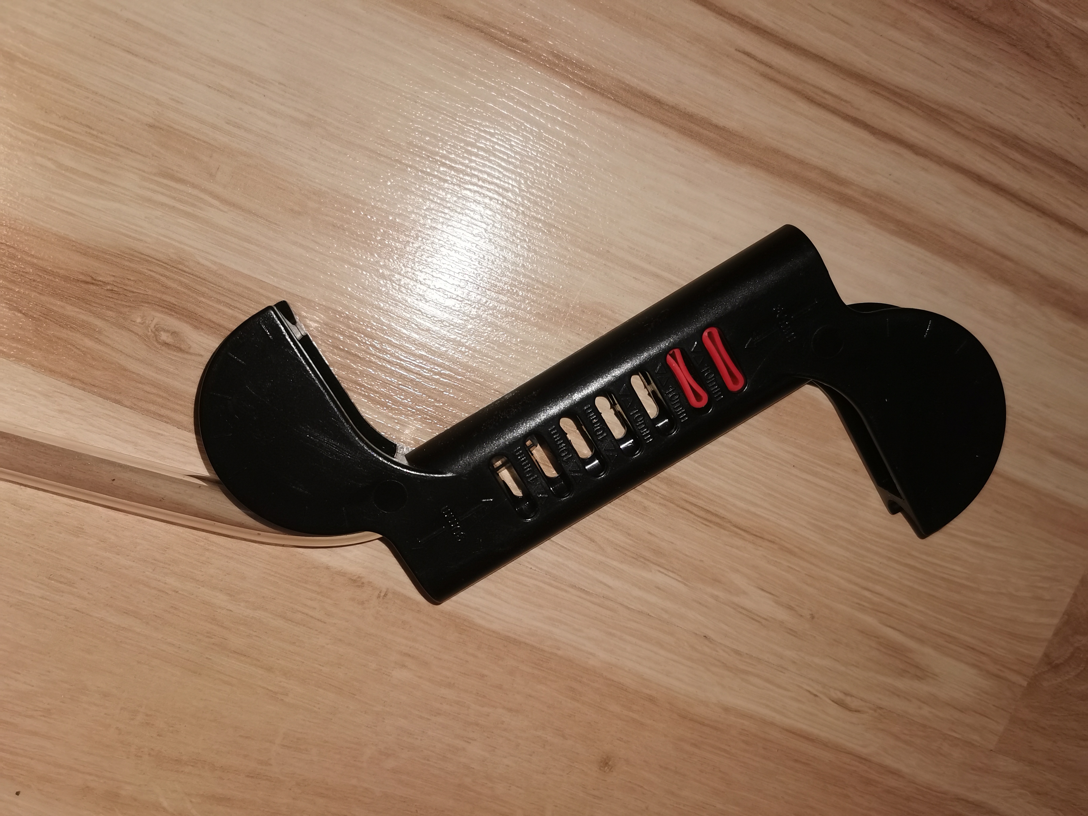

Denke daran, eine Biegung ist noch recht einfach. Zwei werden auch noch einfach sein, aber ab der dritten wird es langsam schon schwieriger. Besonders, wenn Biegungen dann noch recht nahe bei einander liegen. In solch einem Fall habe ich mir Biegeschablonen gekauft, die sich auf einem Brett festschrauben lassen und so bestimmte Biegungen vormessen und dann mit der Schablone auf den richtigen Maß auf das Brett geschraubt habe.

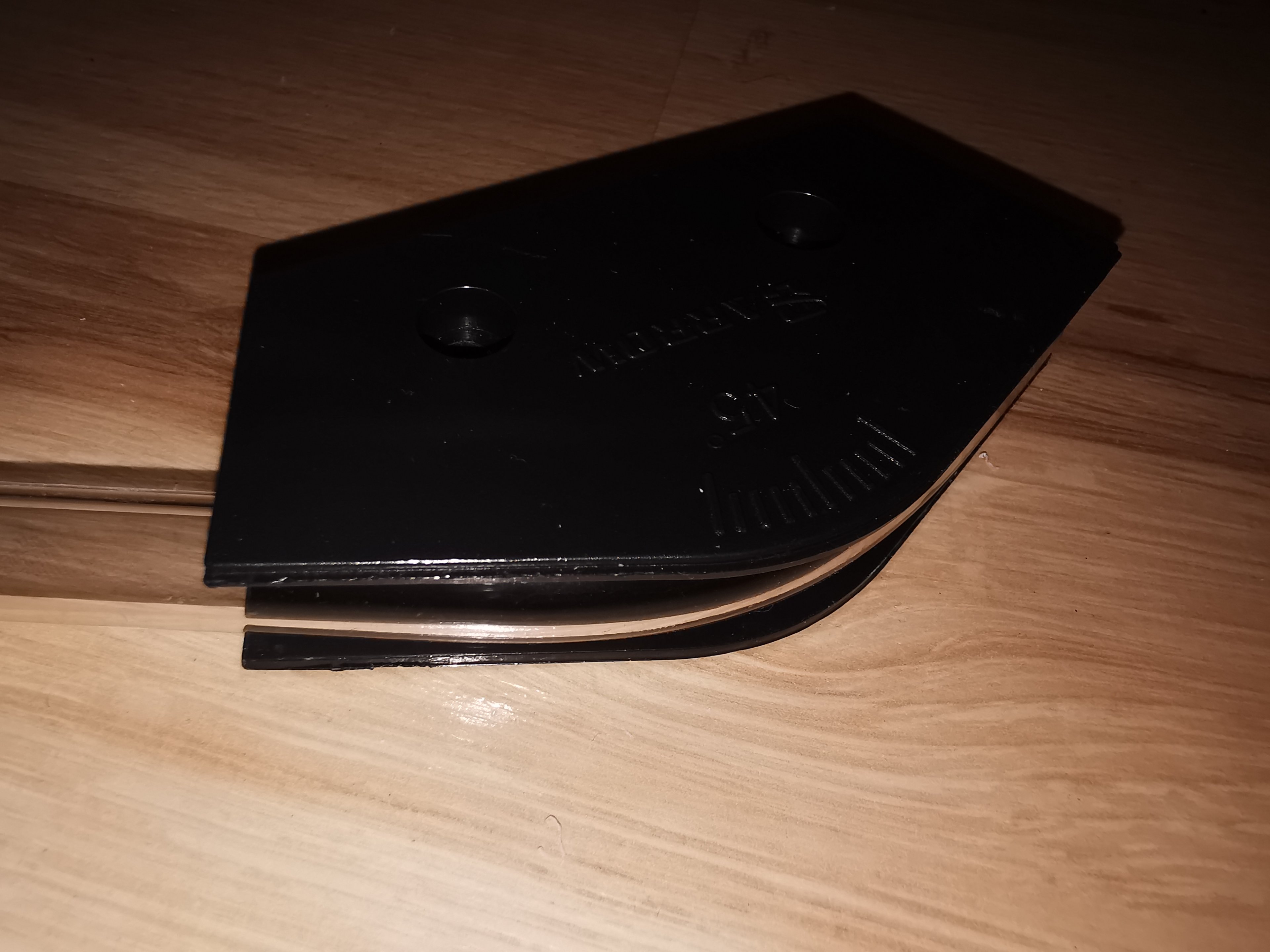

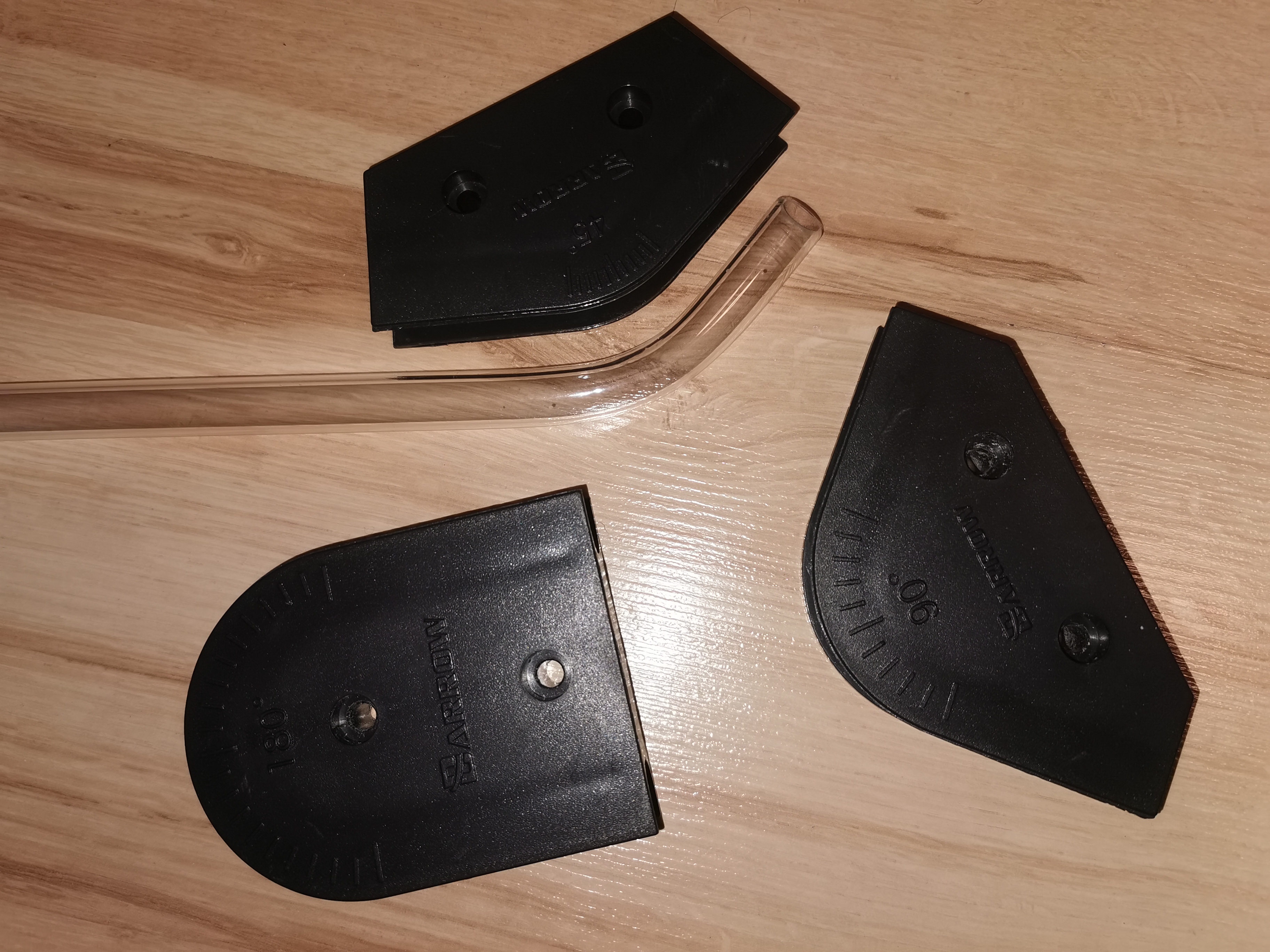

https://www.amazon.de/VBESTLIFE-Acr...sigkeitskühlsystem-Kits-default/dp/B08P4GBXYJ
Falls du handwerklich begabt bist, kannst du dir auch eigene Biegehilfen bauen. Hier wurde dir auch ein Koffer mit empfohlen und das wäre natürlich erste Sahne, aber mir war der Koffer bisher zu teuer und bin auch so ohne gut ausgekommen.

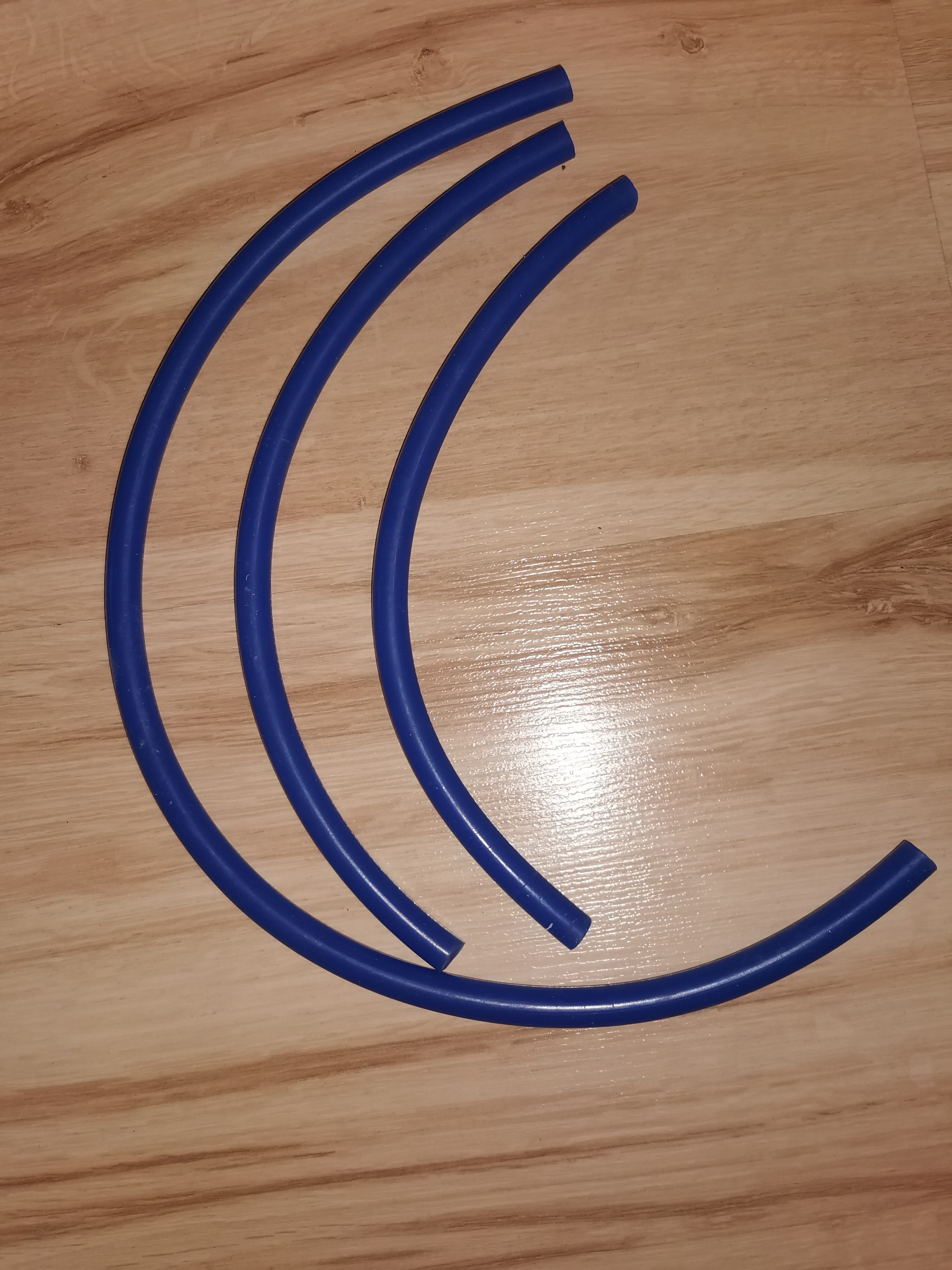

Dann kommt es auch mit darauf an, ob du Acrylglas oder PETG als Hardtube verbauen möchtest. Habe beides schon verbaut und ich mag Acrylglas lieber. Trübt mit der Zeit nicht und ist auch stabiler. Allerdings lässt sich Acryglas nicht einfach wie ein Schlauch mit einer Schlauchschere abschneiden. Auch ein Rohrschneider klappt hier nicht. Diese Röhren müssen mit einer Metallsäge gesägt werden. Ich nehme dazu auch gerne eine Schleifscheibe mit einem Dremel.
Acrylglas muss länger mit einem Heißluftfön bearbeitet werden. Aber es macht kein Unterschied, ob ich jetzt 2 Min. länger solch eine Röhre aufheizen muss. Acrylglas muss auch viel präziser bearbeitet werden, da es nicht so viel Spielraum wie PETG bringt. Hängt aber auch von der Länge der Röhre ab.
Mit etwas Übung kann eine Röhre aus Acrylglas nachträglich noch etwas korrigiert werden. Biegungen lassen sich auch komplett zurücksetzen. Mit PETG ist dieses nicht möglich und PETG verkratz auch viel schneller.

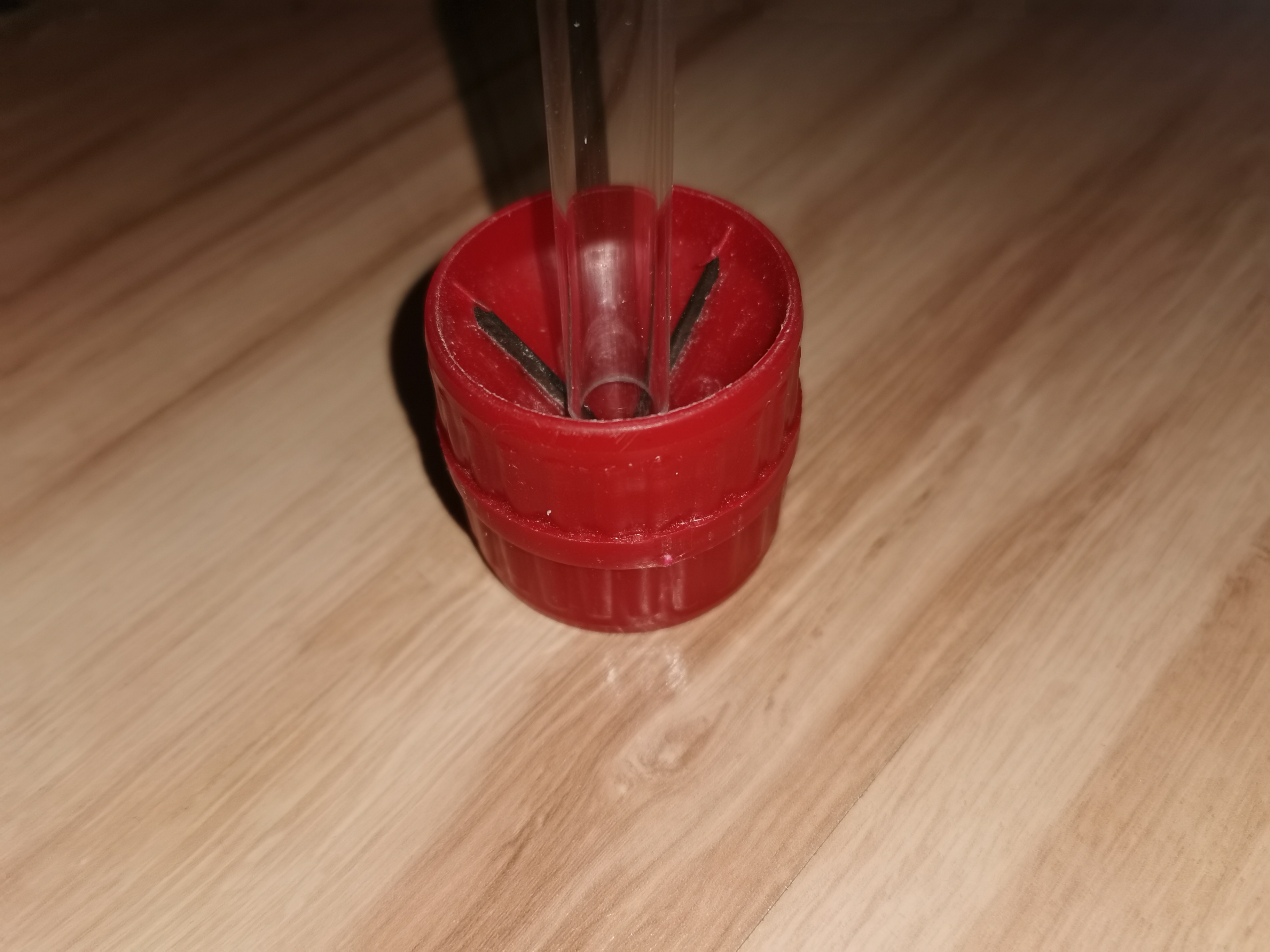

Du brauchst auch eine biege Schnur (Silikon), die zu deiner Hardtube vom Innenmaß passt. Zudem müssen Röhren von innen und auch von außen entgratet werden. Hierzu kannst du Schleifpapier und solch ein Hilfsmittel dazu nehmen.
PS: Hardtube solltest du mehr kaufen, als was du benötigst. Denn selbst mir kann es passieren, dass eine Röhre nichts wird und ich sie neu machen muss. Bei dir wird es noch mehr sein, da du keinerlei Übung damit hast. Man muss auch etwas gut abschätzen, wann eine Röhre ausreichend erhitzt wurde. Denn zu wenig und die Röhre bekommt beim Biegen eine Nase oder bildet feine Risse. Zu lange erhitzt, kann Blasen bilden.

Hängt auch vom verbauten Loop und deren Radiatoren ab. Da beim mir nach dem Prozessor direkt die Grafikkarte kommt und danach geht es durch die zweite interne verbauten Radiatoren und danach zum Mora. Danach folgt dann der Prozessor und die Grafikkarte.
sBronco schrieb:
In meiner Kiste regelt ein aquaero nach Δt = Wassertemp - Umgebungstemp, Lüfter und Pumpen.
Immer so leise wie machbar, unter Vollast wird das dann auch laut.
Einen Aquero 6 hatte ich auch schon, aber ein Quadro was ich zur Zeit mit verbaut habe reicht mir gut aus. Ein Octo ist auch gut und dann sind nochmal 4 Lüfterport zusätzlich mit dabei.
Habe auch einen Temperatursensor mit verbaut was die Raumtemperatur misst und eines bezüglich der Gehäusetemperatur. Ich lasse aber trotzdem nach Wassertemperatur Regeln und nicht nach Delta zu meiner Raumtemperatur.
Wenn man es richtig macht, wird eine Wasserkühlung leise ausfallen. Denn das ist ja der Vorteil an mehreren Radiatoren. Besonders wenn noch ein Externer Radiator dazu kommt.
Wobei jeder selbst entscheiden muss was für ihn das richtige ist. Denn ich könnte auch meine Lüfter schneller drehen lassen, damit ich mit der Wassertemperatur unter 30 Grad bleibe. Aber ob jetzt 28 oder 33 Grad anliegen sind mir egal, da auch mit 33 Grad meine Hardware ausreichend gut gekühlt wird.
Eine Pumpe muss auch nicht geregelt werden.
Das geht so aber eigentlich nicht.
Winter 22°C Raumtemp. Wasser unter Vollast +10°
Sommer unterm Dach Raumtemp 38°C+ Wasser im Idle +5°
was regelst du da?
Deshalb Δt, die Umgebungstemperatur ist immer mit reingerechnet.
Fängt bei mir bei Δt = 5° an geht bis Δt =15° == Lüfter 100%, das erreiche ich im Sommer beim zocken, WarThunder lastet die GPU voll aus = ~780W, davon werden bis 700W über die Radiatoren abgeführt, dann ist aber auch eine Wakü laut.
Ich mag mir aber nicht vorstellen, wie laut die 3 kleinen Lüfter auf einer Graka wären, das die Runtertaktet mal gar nicht zu reden.
Habe es ausgetestet und hat für mich keinen Sinn ergeben.
Kenne Leute, die auch darauf schwören.
Raumtemperatur 24 °C
Lüfterdrezahl: 500 U/min
Wassertemperatur 30 °C.
Wenn jetzt die Raumtemperatur auf 30 °C hochgeht, steigt zwangsläufig auch die Wassertemperatur mit an. Denn mit einem Delta von 6 °C, was ich mit 24 °C hatte, werde ich mit einer Raumtemperatur von 30 °C auf ca. 35 -36 °C mit der Wassertemperatur kommen. Je nach Regelung per Kurve werden die Lüfter auch linear an Drehzahl zulegen und sich dann wird sich irgendwo auch wieder mit der Wassertemperatur und meine dazu bestimmte Drehzahl einpendeln.
Wie bereits geschrieben, habe ich es auch mal ausgetestet und bin dann wieder zu meiner Kurvenregelung per Wassertemperatur zurückgegangen.
EDIT: Selbst im Hochsommer komme ich nicht über 650 U/min der Lüfter.
Hm? klar geht das, mach ich auch so, warum auch nicht. Meine Lüfterkurve ist so flach, im Sommer drehen die Noctua A20 halt ~70-100rpm höher, so what. Hauptsache bleibt leise^^.
Vorteil der Delta-T-Regelung ist halt, dass die Lüfter fast immer gleich schnell drehen, egal obs 20°C, 30°C oder 40°C im Zimmer hat. Die Laustärke bleibt also gleich, die Wasser-Temperatur ist dafür zwischen Sommer und Winter weiter auseinander.
Habe keine 780 Watt unter Last anliegen.
In meinem Fall sind es insgesamt mit dem gesamten System um die 450 - 550 Watt (an der Steckdose gemessen).
Hatte das Problem, das bei WarThunder immer mal wieder der Rechner neu gestartet hat.
Für die RX6900 minimum PSU >850W ich hatte nur eine 750W, reboot weil Stromaufnahme >750W und zwar deutlich mehr.
Mit 1000W keine Neustarts mehr.
Ich habe an jedem Radi- Ein und Ausgang einen Tempsensor, mittels Wasserdurchsatz und Temperaturen kann man die abgeführte Wärmemenge einigermaßen genau, errechnen.
Ich komm da schon mal über 650W.
