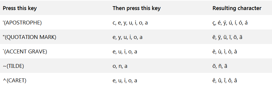

Ansonsten das Qwerty-International Layout verwenden...?

meisteralex schrieb:
Also möglichst durch die betätigung einer Sondertaste + dem eigentlichen Buchstaben.
Beim US Intl. Layout ist das ja nicht der Fall, dafür ist es bei Windows schon mit dabei. Wenn du ein Layout möchtest bei dem die Umlaute tatsächlich auf den entsprechenden Buchstaben liegen gibt es EurKEY.

US-International QWERTY bei Windows einstellen ist die Lösung.
ö durch alt gr+p
ü durch alt gr+y
ä durch alt gr+q
ß durch alt gr+s
Großbuchstaben jeweils indem zusätzlich Shift gedrückt wird.
