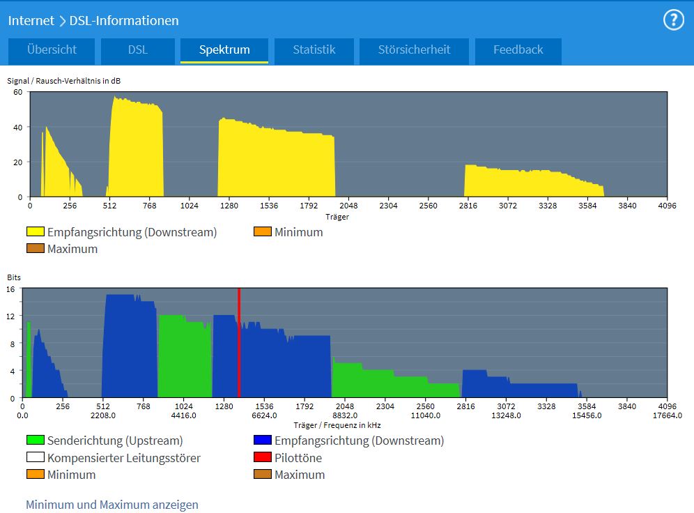

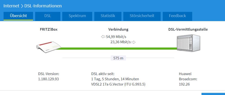

hab die Leitung testweise mal auf 100k hochstufen lassen. Ergebnis war etwas ernüchternd … Real kamen 60k Down und 29k Up bei mir an.
Hab Widerruf eingelegt und nun läuft die Leitung wieder mit den 50K. Da mein Vertrag ab am 31.03 ausläuft wurde mir die 100K Leitung zum selben Preis wie die 50k angeboten (hab ich natürlich gemacht).

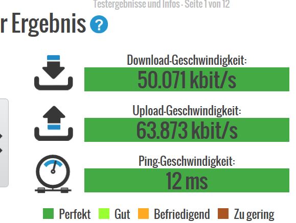

Da die Leitung nun wieder auf 100k umgestellt wird hab ich heute mal einen Speedtest gemacht und das Ergebnis ist echt interessant (65K im Upload?!). Angeboten wird die 100k ja erst seit Januar, ob die an der Leitung noch am "Arbeiten" sind und ich dann doch i wann mehr als 60k im Down bekommen werde? Die 65k im Up wundern mich extrem.

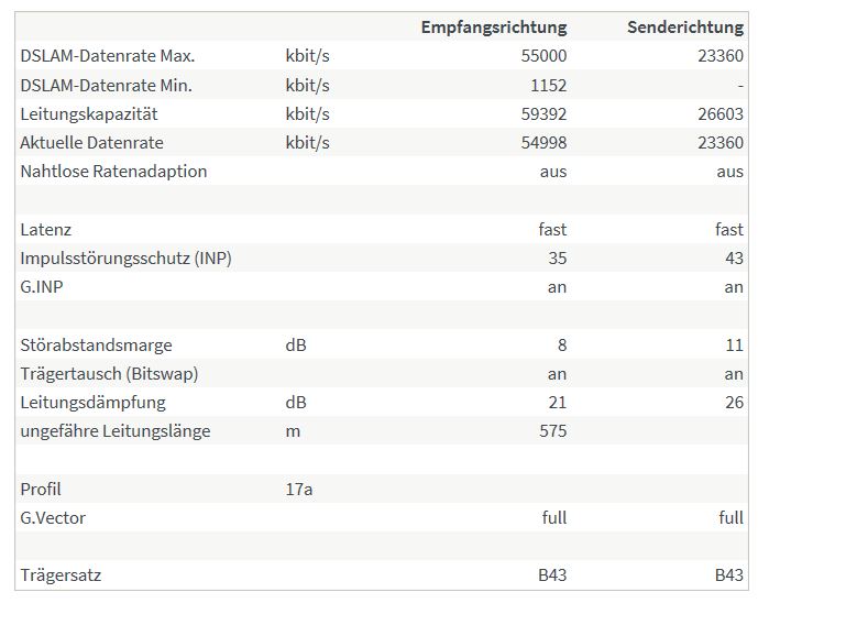

Ich vermute einen Fehler deines Speedtests...
Teste mal einen anderen.
Das was in der Fritzbox steht stimmt in aller Regel...
Das DPBO "klaut" schon ordentlich was an möglicher Bandbreite.
Ansonsten: Ist die Hausverkabelung optimal? Also FritzBox an der 1. TAE? Keine weiteren TAEs geschaltet? Kein PowerLAN/DLAN im Einsatz?

Kommt das nur mir so vor oder Stimmen die Werte der Fritze einfach nicht? Ist das nen alter Screenshot. Sonst würde ich behaupten dass du noch nicht richtig umgestellt bist.
Hast du den Router schon neugestartet bzw. neu verbinden lassen?
Das kommt dir nur so vor. Die Dämpfung der Leitung ist einfach so hoch, dass das obere Frequenzspektrum unbenutzbar ist.
Hatte da was missverstanden, ich war davon ausgegangen dass er schon wieder auf 100k umgestellt ist, deswegen hatten seine Werte von denen er geschrieben hat und die in der Fritze für mich keinen Sinn ergeben.
