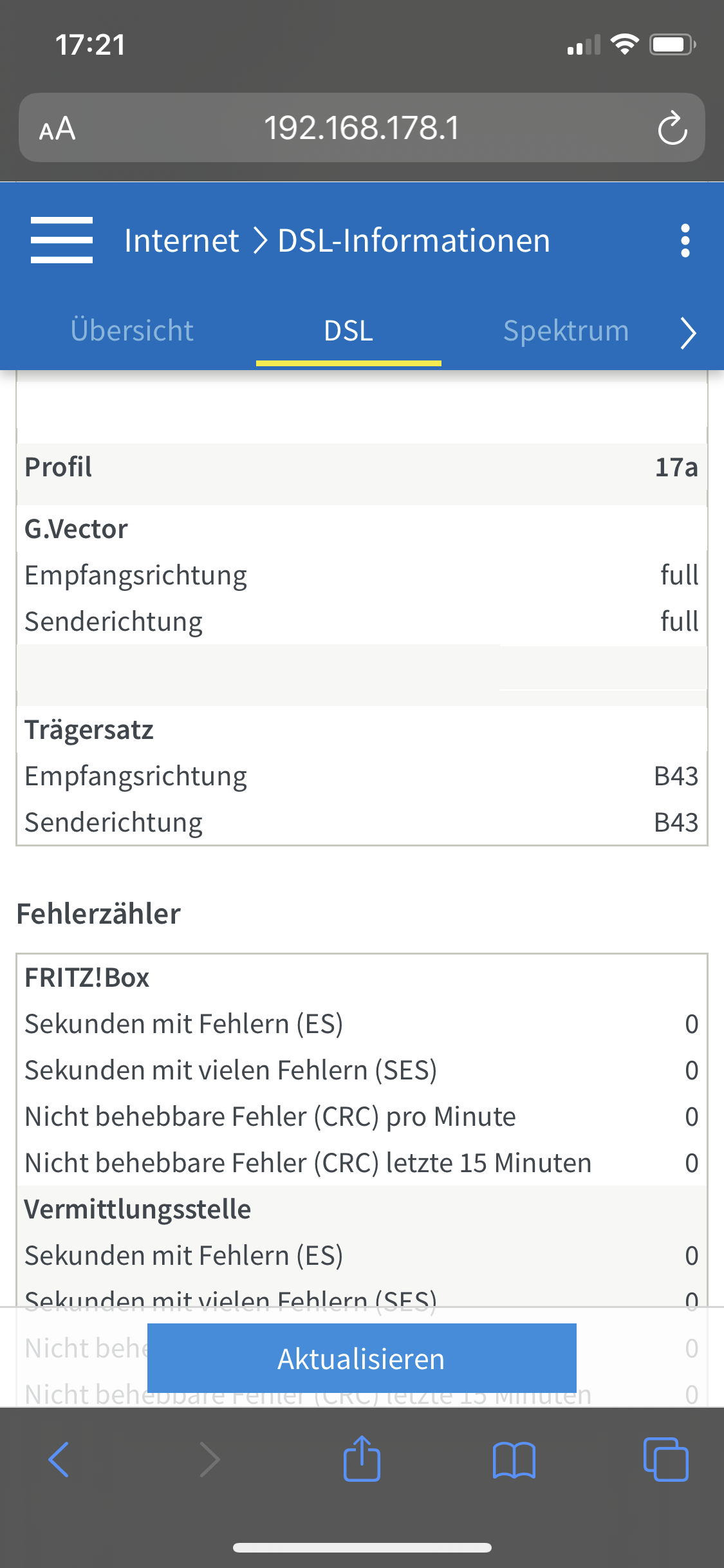

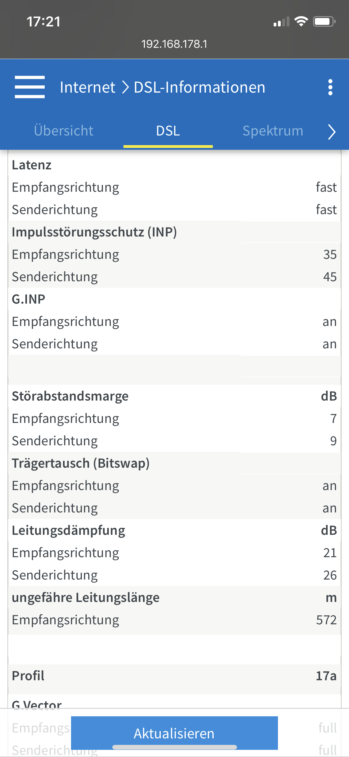

Hier die Fotos :)
@Starlord85 bei 7dB SNR im Downstream wird da nicht viel mehr gehen. Das wird auf 2-10 Mbit/s mehr rauslaufen.

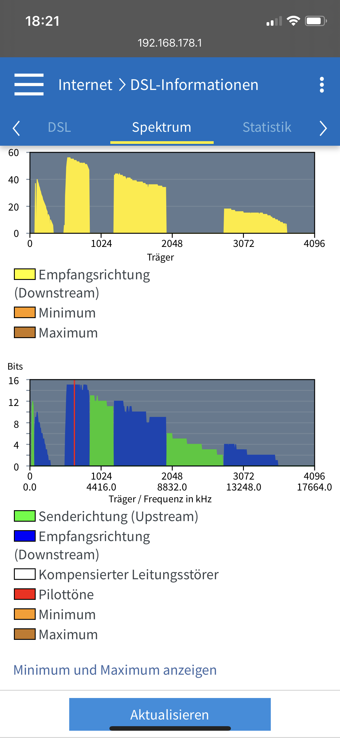

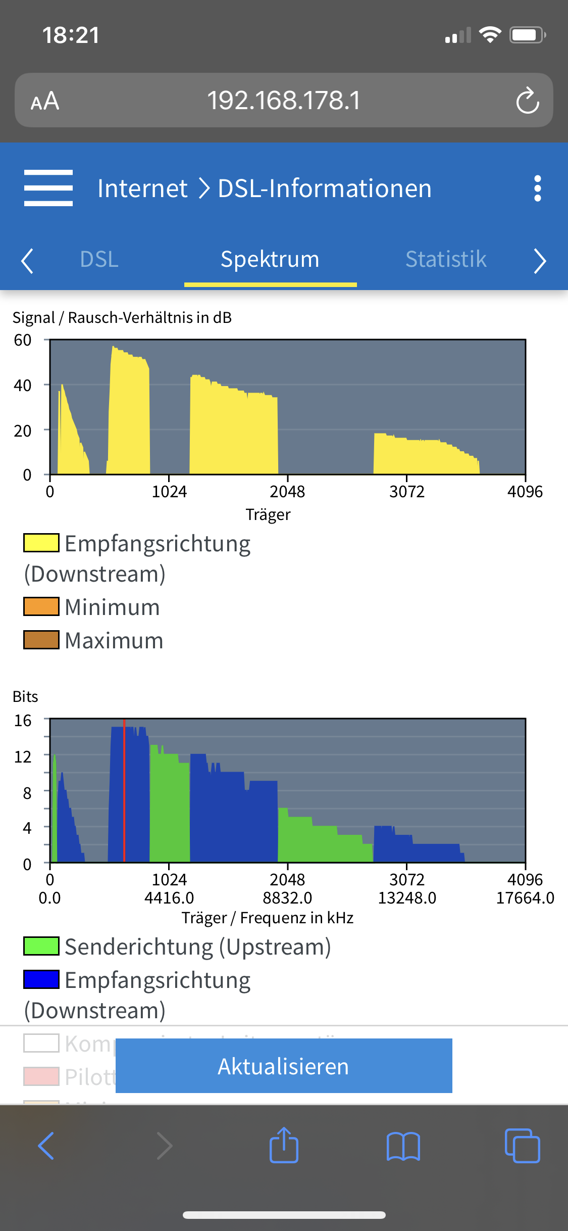

Der Vollständigkeit halber, mache noch einen Screenshot vom Spektrum, einen Reiter weiter.

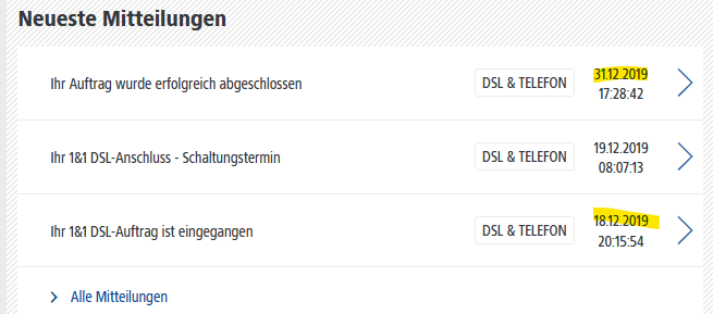

Ein Vertrag kommt erst bei Leistungserbringung zustande. Praktisches Beispiel: Bei 1&1 habe ich am 18.12.19 bestellt und geschaltet wurde am 31.12.19 (Vertragsabschluss). Ende der Vertragslaufzeit ist der 30.12.2021. Hättest du Recht, wäre der Vertrag am 18.12. zustande gekommen und hätte somit eine Laufzeit bis zum 17.12.2021. Eine Bestätigung ist kein Vertragsabschluss.
Aus den AGBs von 1&1 (Beispiel, wird bei den anderen Providern nicht anders sein)
Die Widerrufsfrist beträgt vierzehn Tage ab dem Tag des Vertragsabschlusses.
Quelle: 1&1 AGBs Seite 7

7db Störabstand....das ist schon an der Grenze. wie befürchtet bei der Länge :/
Das Spektrum sieht soweit in Ordnung aus, hinten eine leichte Unstetigkeit, aber ansonsten ok.
DPBO "klaut" dir im vorderen Frequenzbereich enorm Bandbreite, das wird mit den 100 Mbit/s nichts werden.
Da Vectoring bereits aktiv ist, kannst du nach dem Tarifwechsel etwas unter der heute angezeigten Leitungskapazität erwarten.
Würde ich wenn überhaupt nur machen wenn du den zusätzlichen Upload dringend brauchst. Der Download wird sich nicht bis kaum verbessern.
