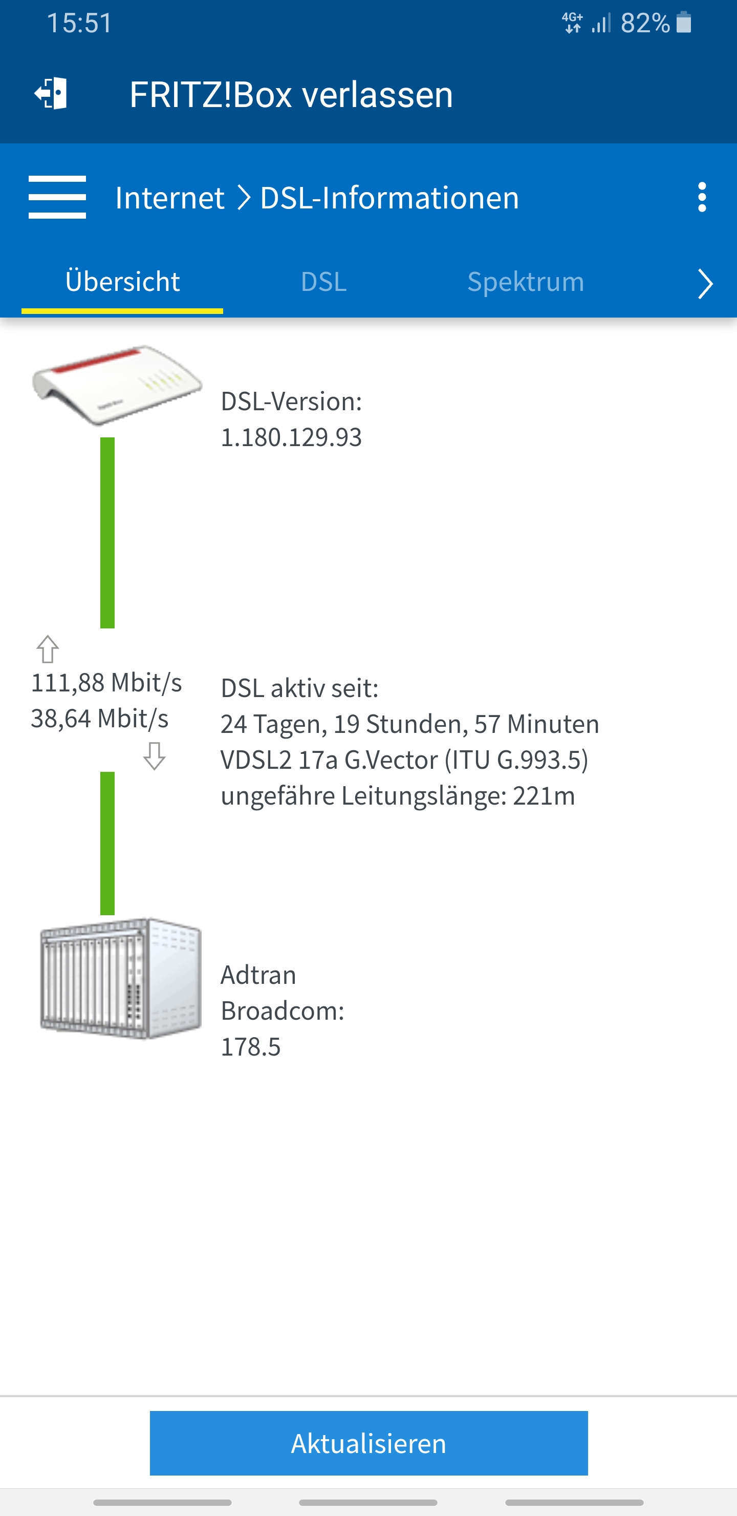

Bin vor ein paar Monaten auch von VDSL50 auf VDSL100 gewechselt (allerdings Telekom) und hatte auch erst bedenken, weil bei der Leitungskapazität bei VDSL50 laut Fritzbox kaum Luft nach oben war.
Komme jetzt auf 112MBit/s...

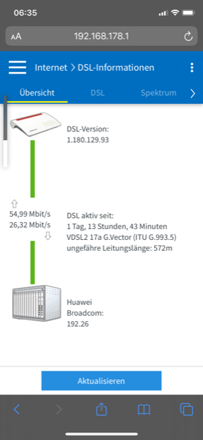

poste doch mal die dsl-infos von der Fritzbox. dann kann man genaueres sagen.
entscheidend ist auch was bei SNR(Störabstand) steht etc und ob jetzt bereits GVector an ist.
Hey sehr gerne hier das Foto :)
MrWaYne schrieb:
der zweite Reiter wäre wichtiger ("DSL").

Bei der Leitungslänge könnte es unter Umständen knapp werden.
Sollte die Störabstandsmarge schon jetzt bei unter 10db liegen, dann wird nicht mehr viel gehen.
6db wäre da an der "Grenze" zum Maximum.

So sieht das bei mir aus. Du hast also das gleiche Profil wie ich, krichst da aber nur 50MBit/s raus.
Ich bin mir nicht sicher, ob Supervectoring (sofern das denn geschaltet würde) bei über 500m noch so viel bringt...

Bei der Länge haben wir vermutlich ein Problem...
Beim TE werden eher die 572m zum Problem.
Keine Ahnung ob da noch 100Mbit ankommen am Ende.

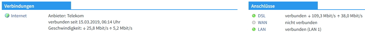

krong schrieb:
Die Fritze zeigt ja nur die Leitungskapazität beim aktuellen Leitungsprofil an.
Das ist falsch.
Als hier bei uns aufgerüstet wurde letztes Jahr wurden auch 100Mbit angezeigt obwohl nur gebuchtem VDSL25 Tarif:
