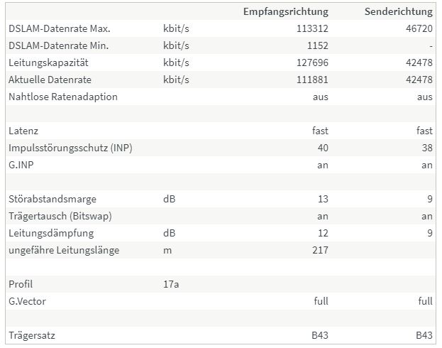

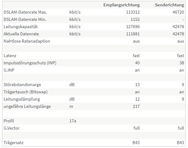

@Proof Nein, sie zeigt, soweit mir bekannt, das Maximum an.
Reaktionen: brainDotExe und jlnprssnr
