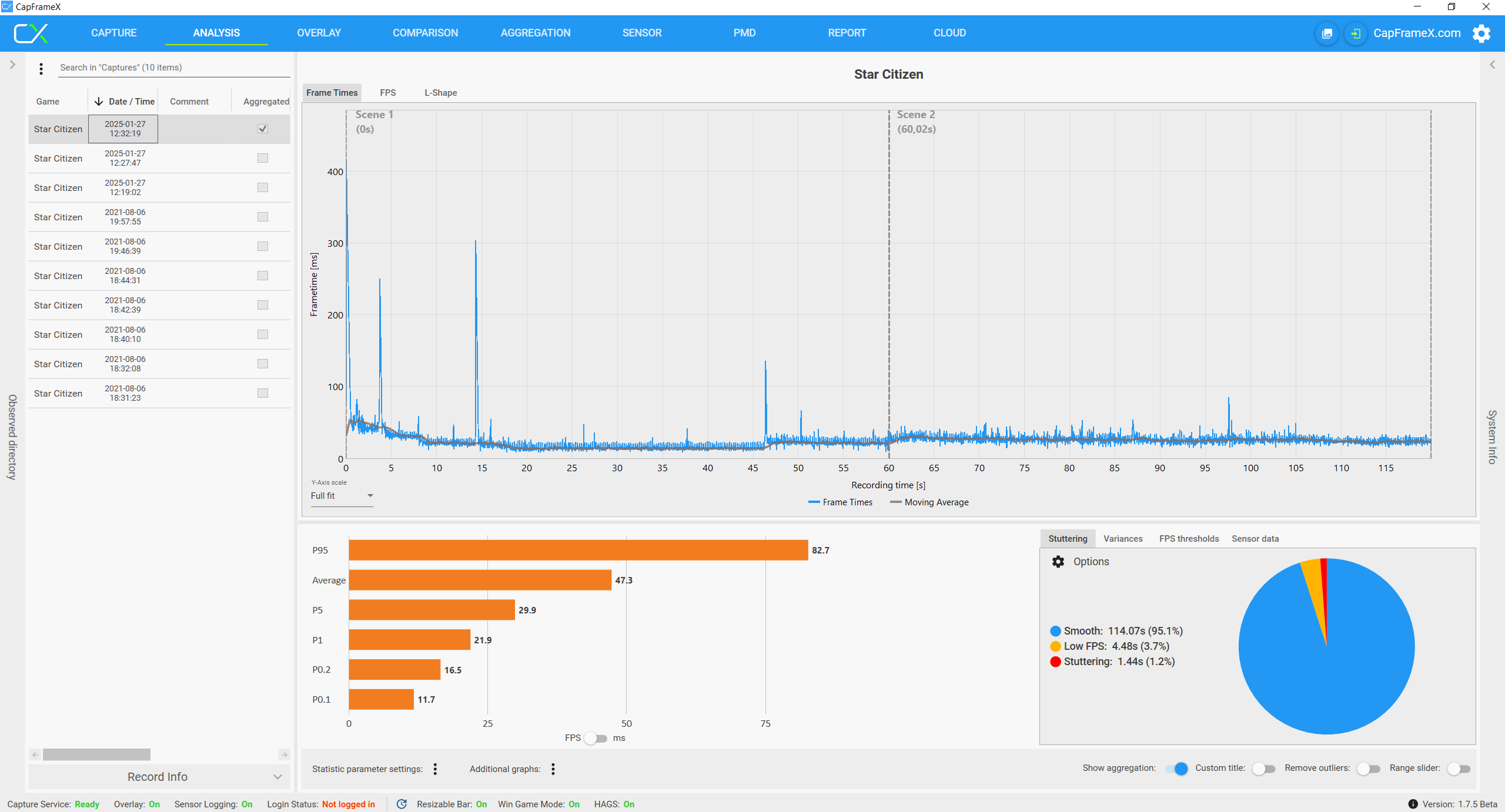

CapframeX kannte ich noch nicht (jedenfalls nicht bewusst - offenbar aber habe ich es schon mal vor vier Jahren benutzt? :freak: :freaky:), aber klar, sehr gerne, ich habe das mal probiert und hoffe, es korrekt durchgeführt zu haben:
Szene 1 war in der Stadt, Szene 2 in Luftraum/Weltraum. Die GPU-Auslastung war dabei immer bei 40%, im Übergang zwischen Orbit und Weltraum vermutlich wegen Streaming/weniger CPU-Berechnungen bei 75%. Bringt dir das irgendwelche Erkenntnisse?
Ja, du hast ein CPU-Limit :), die Frage ist, wieviel Geld es dir wert ist.
Du könntest auch für ~200€ auf einen 5700X3D gehen / ausprobieren, den 5950X wirst du ja für ähnliches Geld los, verlierst nur halt 8 Produktivkerne, die du ja "sowieso" nicht mehr unbedingt brauchst. Klar wäre ein 9800X3D oder 9950X3D sicher noch ein Upgrade selbst nach dem 5700X3D, sind aber halt mindestens 900€.

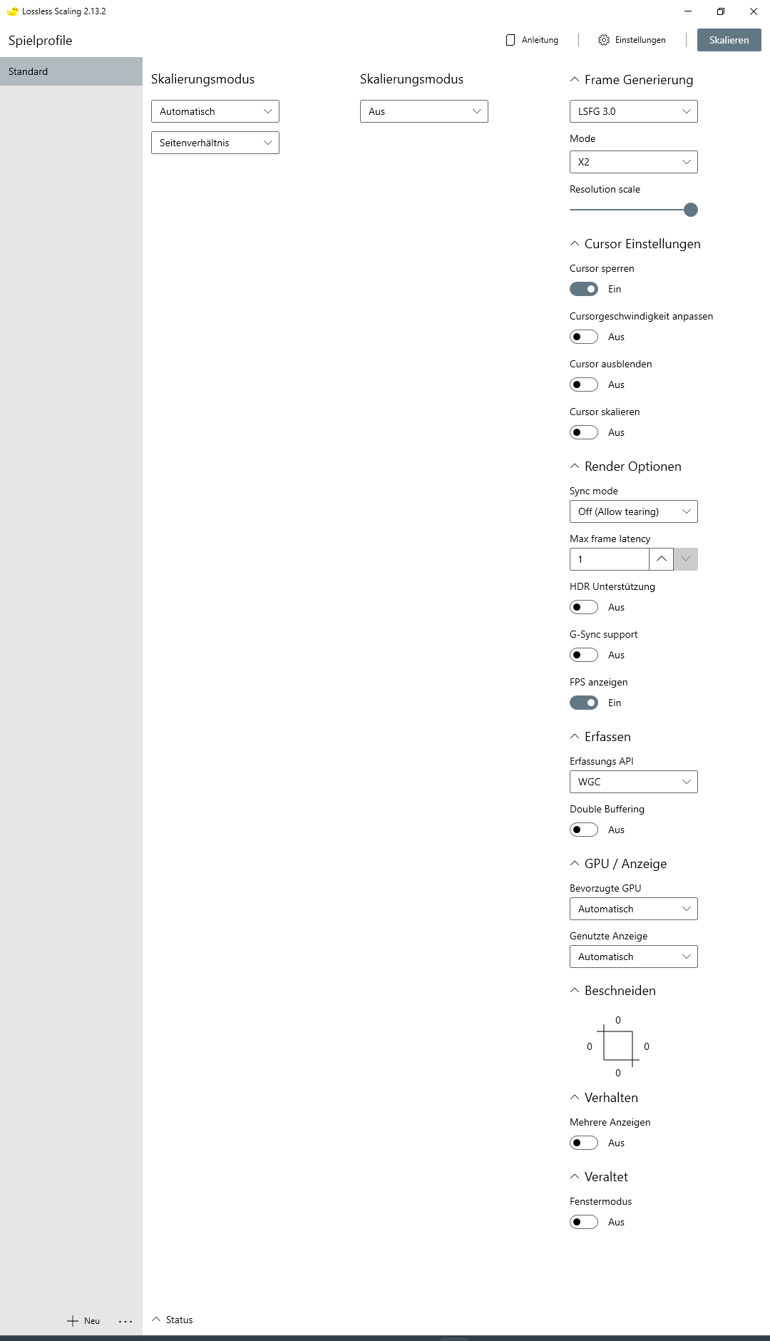

Mit Losless Scaling habe ich mich noch nie beschäftigt - gibts dazu einen how-to-thread hier?
Gute Frage, das Programm ist schon fast selbsterklärend mit den Feldern.
Sonst sind bei Steam noch einige How to Guides
Ich würde hier einfach nur LSFG 3.0 auf x2 nehmen und den Upscaler ausstellen. Beim Upscaler selbst wäre LS1 zu bevorzugen, wenn man ihn mit reinnimmt.
Was besser funktioniert muss man testen. Erfassung ist entweder WGC oder DXGI.
Boderless Window oder Window Mode sind allerdings Voraussetzung.
Abhängig davon wieviel Basis FPS erreicht werden kann man auch den Multiplikator erhöhen. Ab 60 FPS geht auch schon x3 und x4. Unter 60 bekommt man eher mal Artefakte, wenn man höher als x2 geht. Machbar ist es aber.
Es funktioniert nicht bei allen Spielen. Ich nutze das hier aber z.B. bei Starfield lieber als die nativen upscaler und bei Cyberpunkt erzwingt die intergierte FG FSR3... also geh ich dann lieber auf das externe mit FSR oder LSI um die Latenzen anzupassen. Framgen funktioniert hier im Grunde wie mit den neuen Nvidia 5000 Karten, mal davon abgesehen, dass hier custom schon x20 drin ist.
Man muss einfach ne Weile damit rumspielen.
Nutze das Tool seit Jahren und kann es nur empfehlen. Mit den APU's kann ich die FG auch über die IGPU laufen lassen, womit ich die DGPU voll nutzen kann. Wer also mehr als eine GPU nutzt kann die Lasten frei verschieben

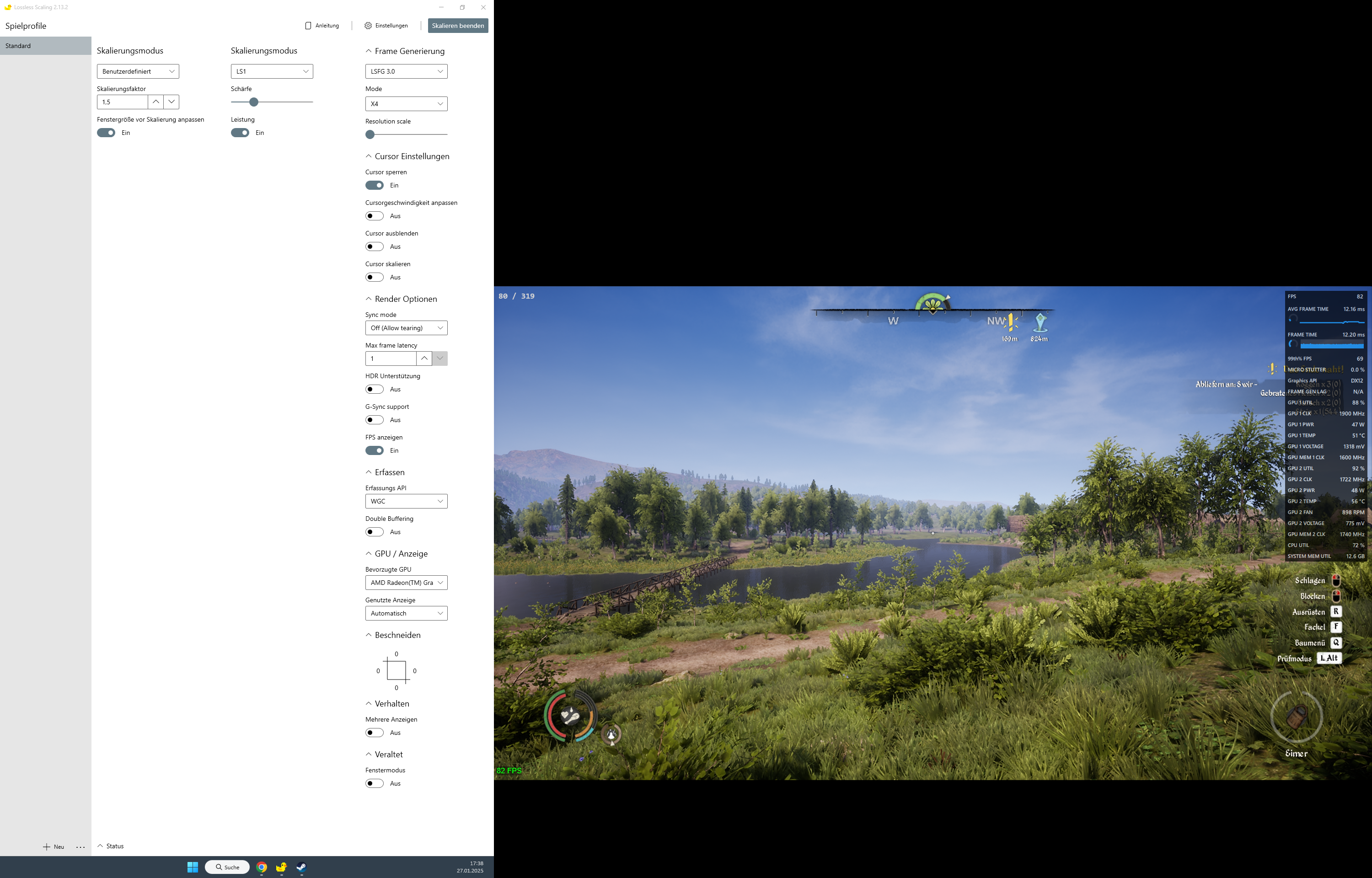

Das hier wäre jetzt Medival Dynasty auf dx12 Ultra mit X4 bei und nen 1,5 Upscaling bei 1080p oben Links Frames/Framegen
Soll jetzt nur als Beispiel dienen. Ist gerade der Daily Rechner.
Auf der GPU liegt aber nen Max undervolt bin bei 775mv @1800mhz und ich betreibe die APU mit 35w TDP, es geht mehr, wenn man es drauf anlegt.
------------Nachtrag------------
Ich zocke so normal nicht.
Meine Monitore packen beide nur 100hz, ziehen dafür aber jeweils nur 5,5W. Es ging nur darum, wie sich das ganze umsetzt und die Lasten sich verteilen. Bei 69 FPS im 99% Low bekomme ich hier 240FPS beim nem 60fps Lock genagelt hin. Da ich über die IGPU berechne, bin ich da halt auch etwas limitiert, weswegen ich hier lieber die Auflösungsskalierung auf maximum habe, statt nach den bestmöglichen FPS zu streben. Darum gehe ich persönlich lieber auf ein X2 statt höher. Teilweise geht es halt höher und bei höheren Auflösungen sieht das ganze eh wieder anders aus. Normal kann man hier ohne Probleme 80-85% Skalierung nehmen ohne groß was zu merken.
Reaktionen: Omnicron

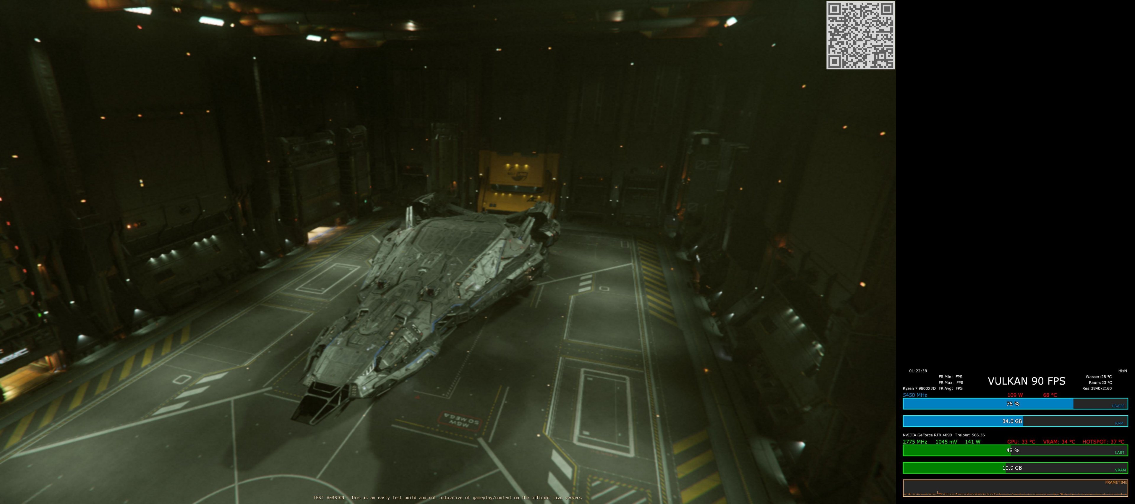

HisN schrieb:
In SC vom 9800x3D keine Wunder erwarten. Jedenfalls im Moment nicht.
Schreibt er und haut im fast doppelt soviele FPS um die Ohren ;)
