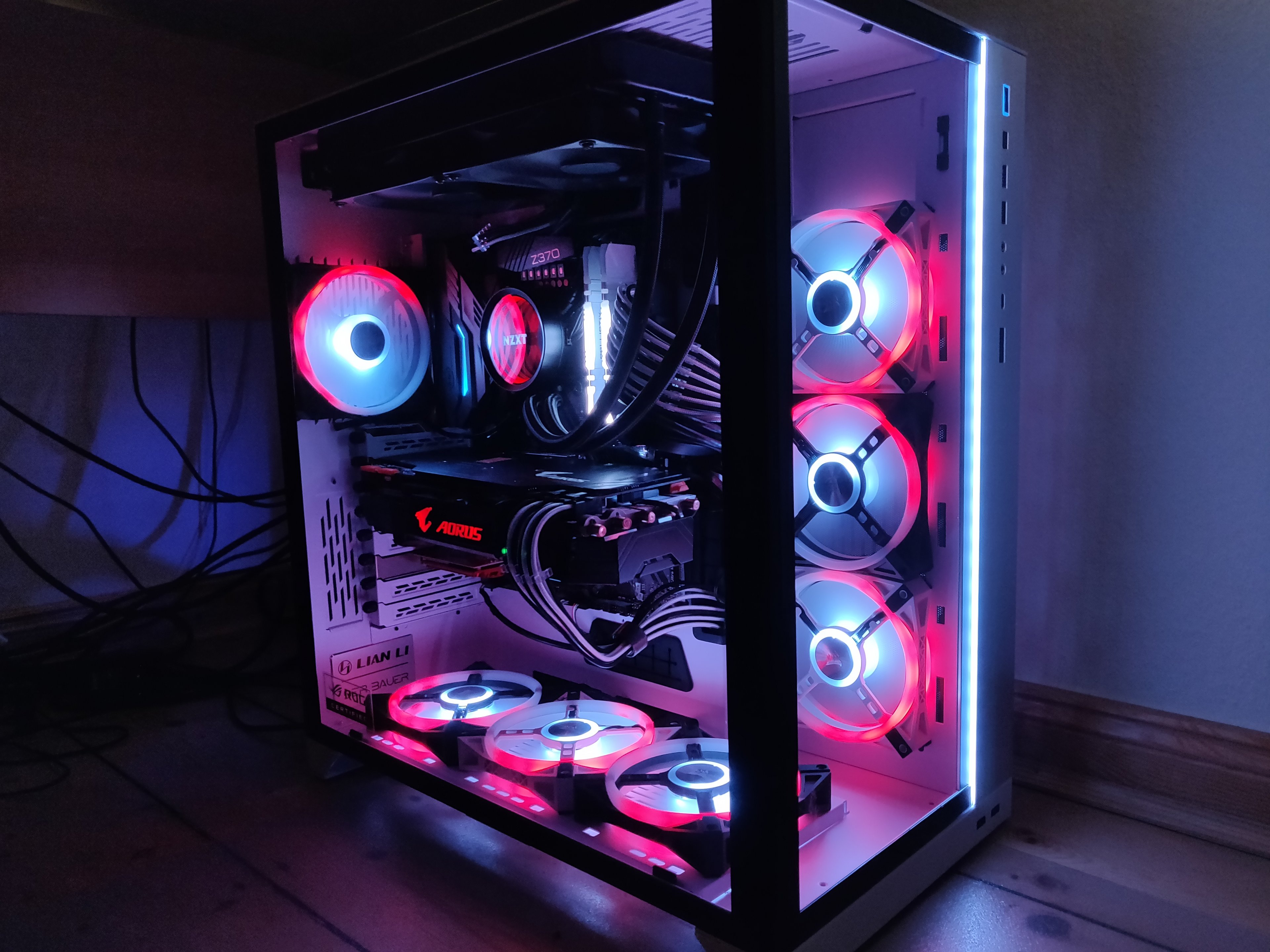

Kühler ist der Dark Rock TF
Das ist ein guter Einwand, da die QL auch auf der rückseite beleuchtet sind.
Danke für das Bild, damit kann ich mir das ganze besser Vorstellen.
Du hast wenn ich das auf dem Bild richtig erkenne das O11 Dynamic ohne XL.
Wie sieht es mit der Lautstärke der Lüfter in dem Gehäuse bei dir aus ?
Genau, ist das normale Dynamic.
