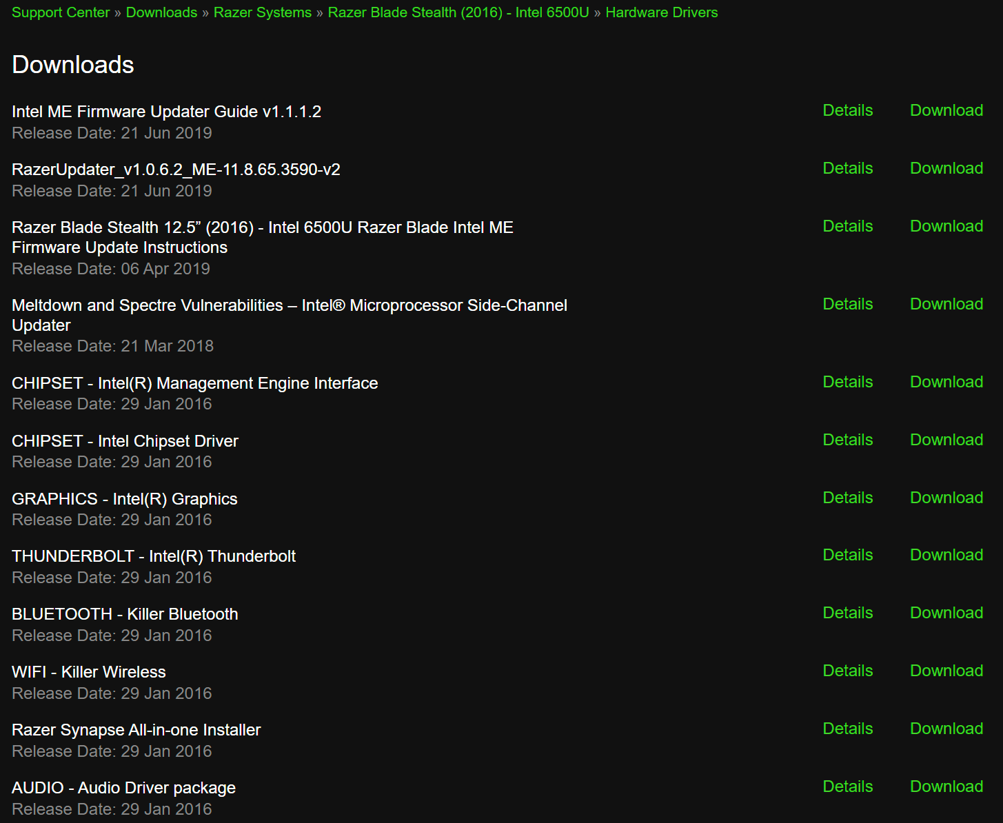

nicht für dieses modell aber da wird sicher ein kompatibler treiber dabei sein.
bei den blade stealth gibts z.B. jede menge downloads. ich würd einfach mal eine hand voll treiber runterladen. alle in einen ordner packen und dann die windows treibersuche auf den ordner loslassen.
Auf deinem Screenshot sind alles Treiber für Intel-Systemgeräte bis auf die W -Lan Treiber.

der screenshot war ja nur ein beispiel, da gab es ja für einige der geräte downloads
