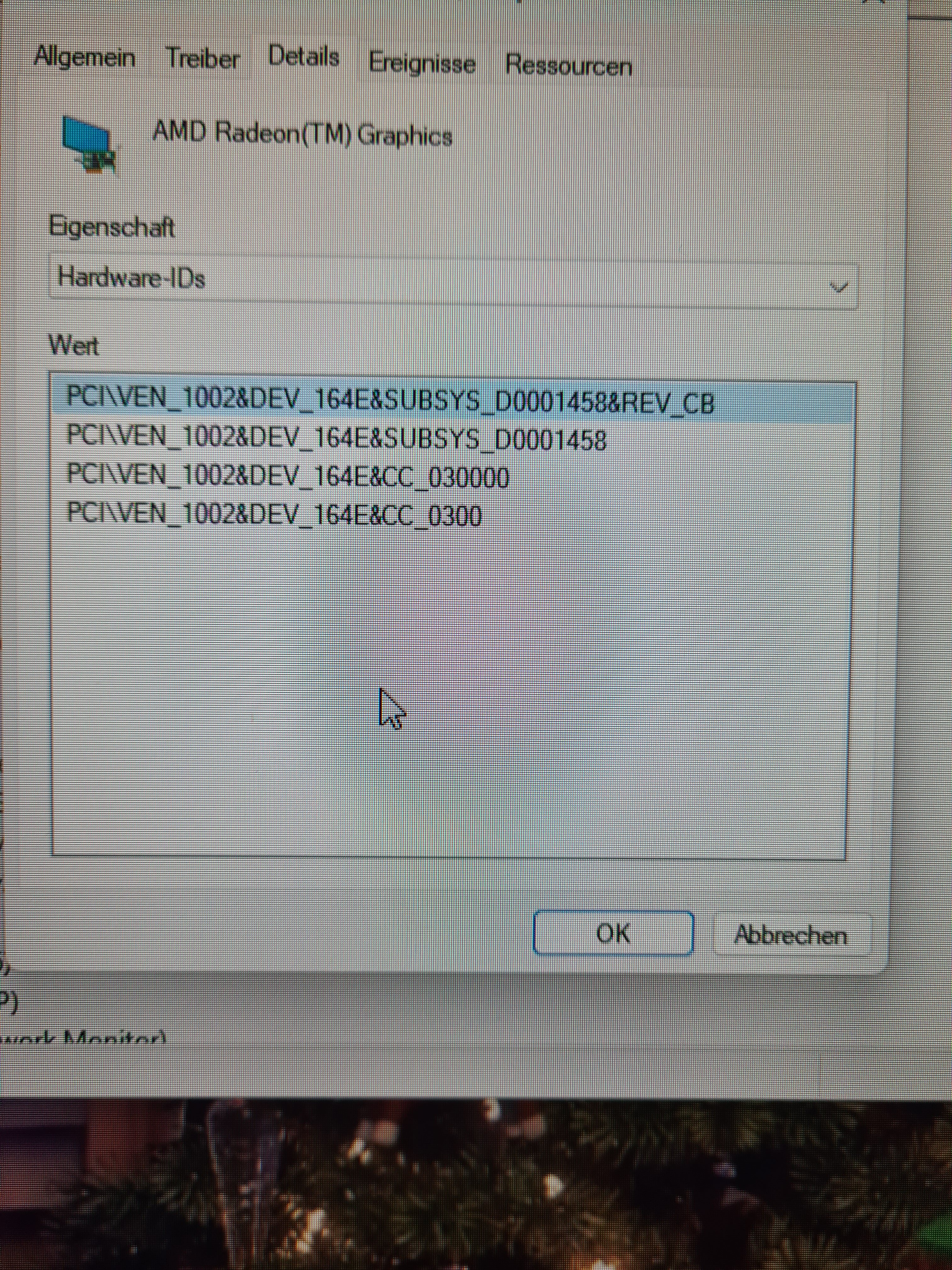

Kannst du einmal die Hardware-ID zu der AMD Grafics (steht das wirklich so da) posten, rechte Maustaste im Gerätemanager, Eigenschaften, Details.
Ich persönlich würde mir an dieser Stelle DDU runterladen, im abgesicherten Modus /SHIFT gedrückt beim Neustart) alles von AMD & Nvidia entfernen und die Treiber noch einmal neu installieren.

Ich kann bei den AMD grafics auch gerät aktivieren machen

Den AMD Chipsatz habe ich nicht gefunden nein
Robin7007 schrieb:
Und unter Grafikkarten im Geräte Manager ist einmal die 4080 und einmal AMD Redeon(TM) Grafics die ist aber deaktiviert
Wohl nicht wirklich, schau mal auch ob es da eine Einstellung Multi Monitor gibt.
Sollstes du die APU deaktivieren können, dann steht diese noch ausgegraut im Gerätemanager,
dann einfach den Treiber für diese deinstallieren dort.
Nur warum da jetzt gleich wieder mit DDU ran muss verstehe wer will, DDU Wahn.
