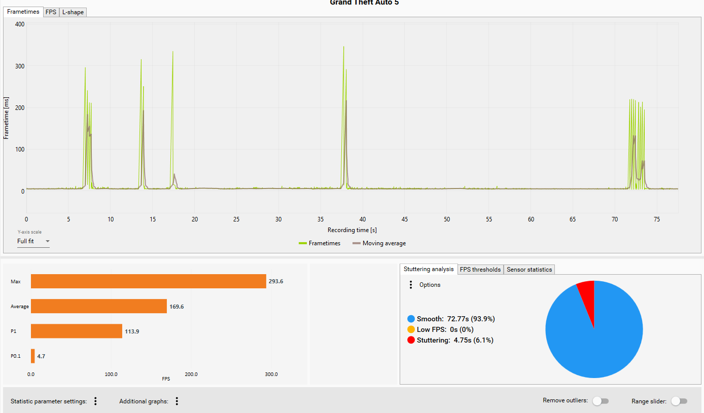

Würde mich auch mal mit einklinken ich habe das auch in Games die vor allem die GPU nicht richtig auslasten können und bei mir hilft bisher nur Vsync gegen sowas :freak:
Hier mal ein Auszug aus GTA V
Latencymon habe ich dabei auch laufen gelassen aber da ist nix auffälliges.
Reaktionen: Satyr906
