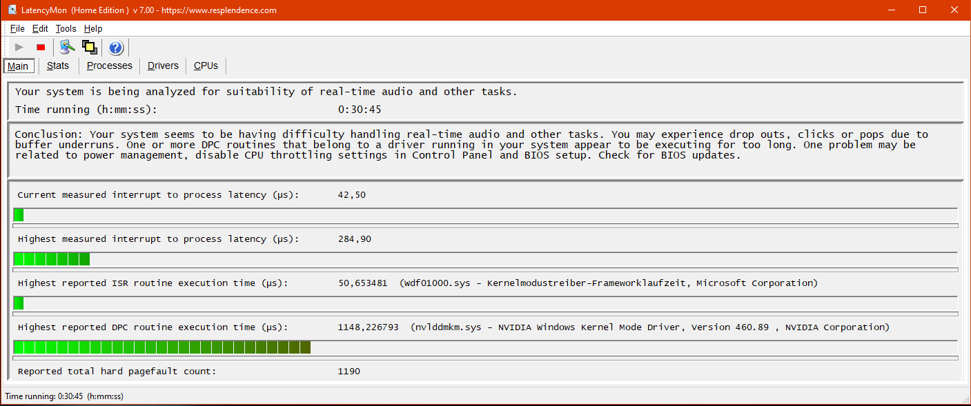

Oder mal Latencymon während des Betriebs mitlaufen lassen.
Ich habe jetzt mal LatencyMon mitlaufen lassen, da sieht man allerdings nichts wirklch auffälliges.(siehe Bild)

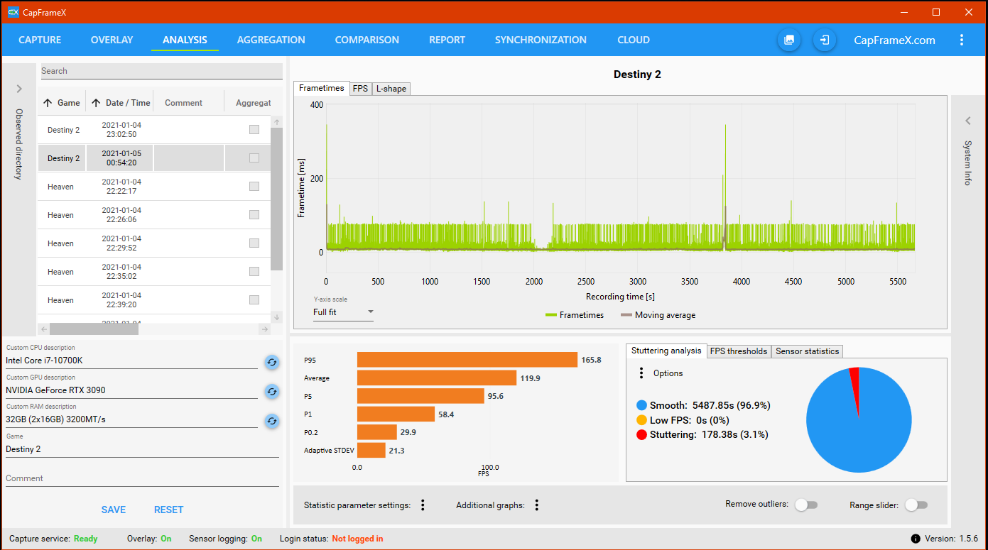

Mal mit CapframeX die FPS Messen, da bekommt man unter Umständen genauere Ergebnisse raus.
Außerdem, gibt es ein Bauteil was du NICHT getauscht hast? Vielleicht das Netzteil? Hört sich blöd an aber manchmal kommen komische Sachen zustande wenn die Spannungsversorgung nicht rund läuft, hab ich selber erlebt.
CapFrameX zeigt folgendes an. (siehe Bild)
Man möchte meinen das 3% Stuttering nicht viel sind, allerdings läuft das Spiel alles andere als smooth.
Mir ist außerdem aufgefallen , das beim Heaven Benchmark die Ruckler an immer gleicher stelle vorkommen.
da steht doch, dass es Probleme gibt mit einem Treiber, wenn ich das richtig verstehe.
Ich kenne mich mit dem Programm allerdings nicht aus.

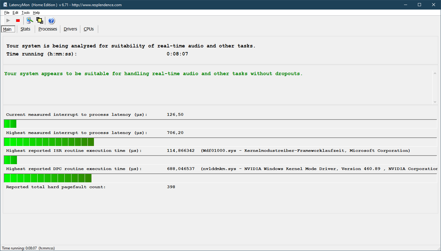

bei mir sieht das so aus wenn ich Destiny 2 spiele:
Also wenn ich das richtig interpretiere, dann verursacht hier der Nvidia Treiber selbst das Problem.
Das ist allerdings etwas selstsam, weil dieser erst vor 2 wochen mit ddu frisch installiert wurde.

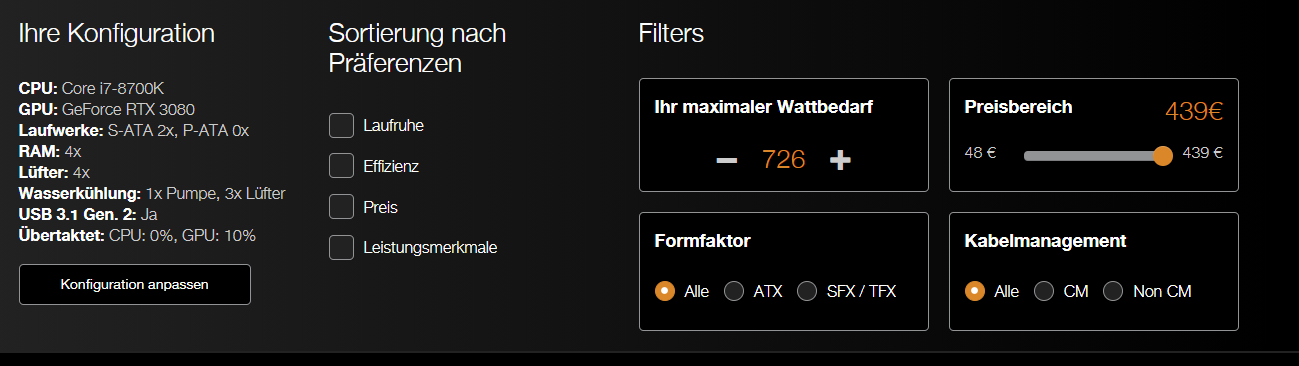

Vielleicht ist wirklich das Netzteil zu schwach, die Grafikkarte bekommt kurzeitig zu wenig Spannung und der Treiber macht dann auch komische Sachen.
was sagt denn dieser Rechner wenn du alles eingibst was du im System hast: https://www.bequiet.com/de/psucalculator

und bei max Last von Netzteil 850W ... und du max Last 726W laut etwas übertreibendem Rechner ..
naja, ...also ein "Netzteilrechner" von einer Firma, welche zu den führenden Netzteilherstellern zählt, empfiehlt mir bestimmt ein "angemessen" Netzteil!🙃
