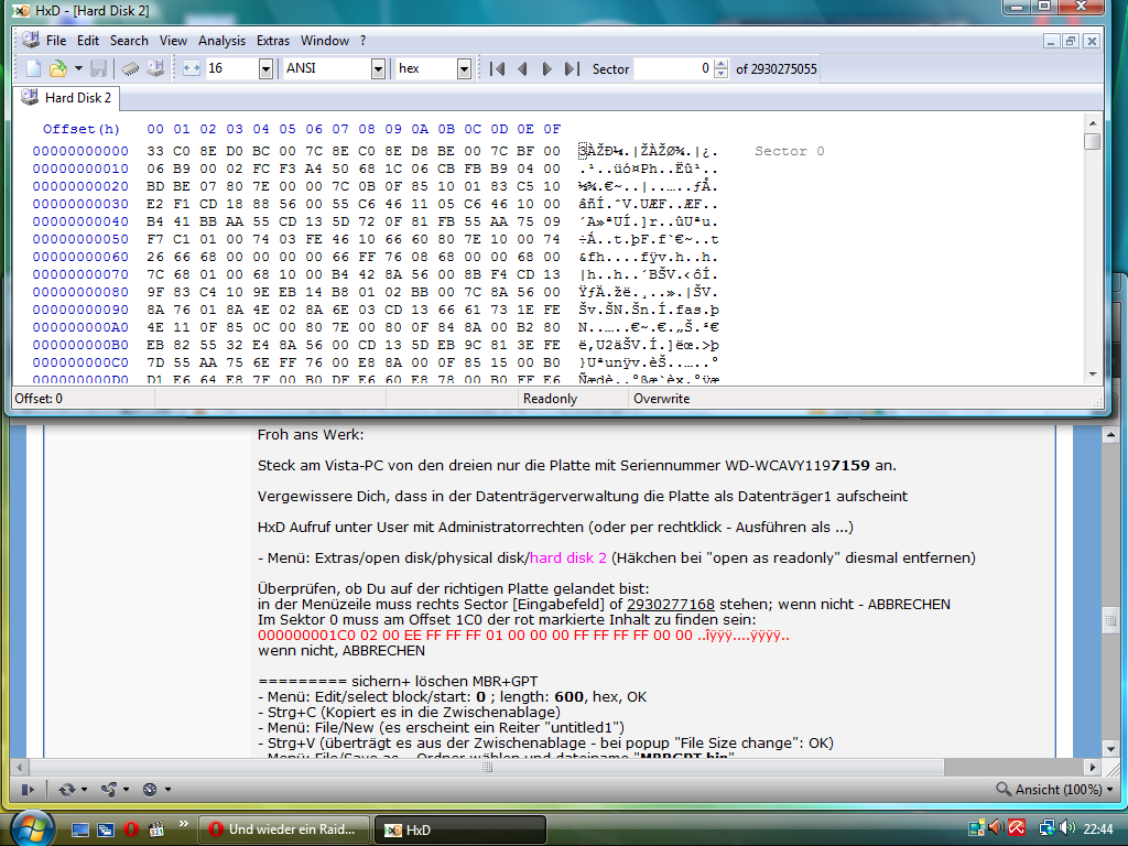

Steck am Vista-PC von den dreien nur die Platte mit Seriennummer WD-WCAVY1197159 an.
Vergewissere Dich, dass in der Datenträgerverwaltung die Platte als Datenträger1 aufscheint
HxD Aufruf unter User mit Administratorrechten (oder per rechtklick - Ausführen als ...)
- Menü: Extras/open disk/physical disk/hard disk 2 (Häkchen bei "open as readonly" diesmal entfernen)
Überprüfen, ob Du auf der richtigen Platte gelandet bist:
in der Menüzeile muss rechts Sector [Eingabefeld] of 2930277168 stehen; wenn nicht - ABBRECHEN
Im Sektor 0 muss am Offset 1C0 der rot markierte Inhalt zu finden sein:
000000001C0 02 00 EE FF FF FF 01 00 00 00 FF FF FF FF 00 00 ..îÿÿÿ....ÿÿÿÿ..
wenn nicht, ABBRECHEN
========= sichern+ löschen MBR+GPT
- Menü: Edit/select block/start: 0 ; length: 600, hex, OK
- Strg+C (Kopiert es in die Zwischenablage)
- Menü: File/New (es erscheint ein Reiter "untitled1")
- Strg+V (überträgt es aus der Zwischenablage - bei popup "File Size change": OK)
- Menü: File/Save as... Ordner wählen und dateiname "MBRGPT.bin"
- Menü: File/Close (es erscheint wieder die markierte Anzeige der hard disk)
- Menü: Edit/Fill selection/hex values: 11/OK
- Menü: File/Save (schreibt es auf die Platte zurück)
- HxD beenden

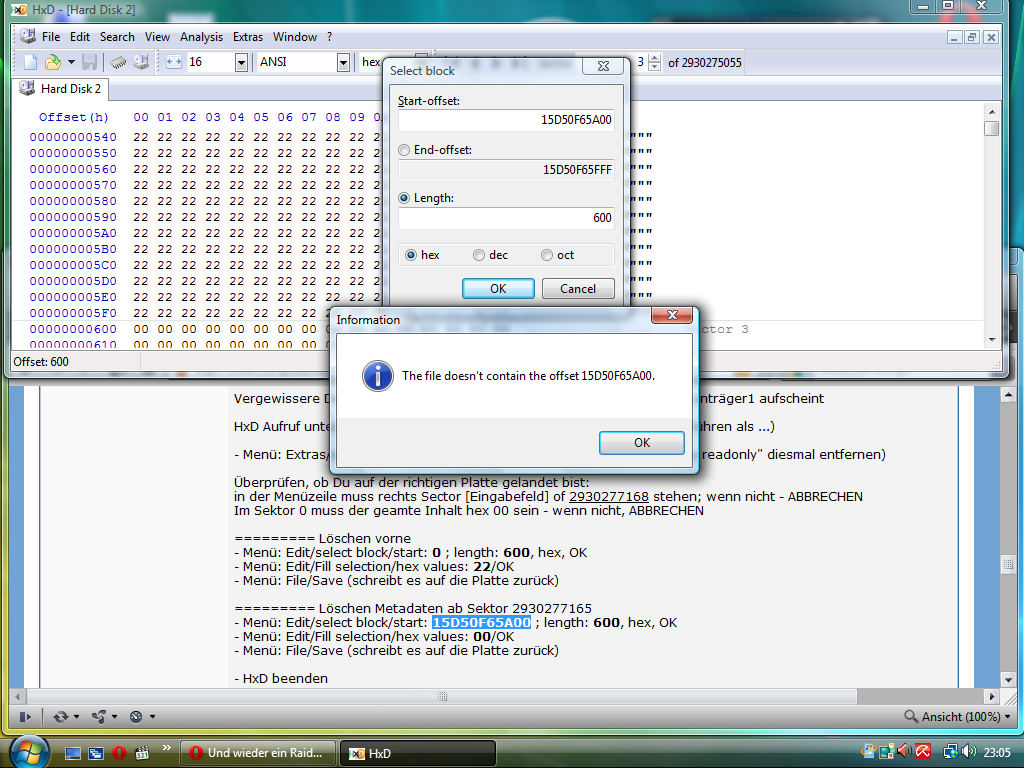

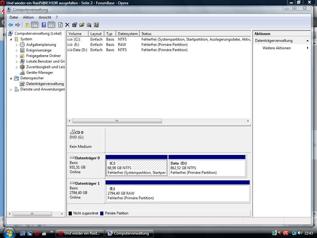

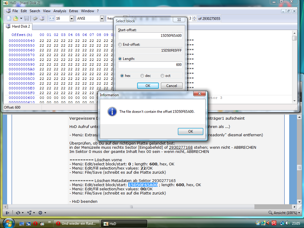

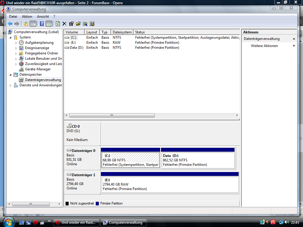

Die Zahl der Sektoren passt nicht, siehe Screen. Es wird auch die alte Partitionsgröße des Raid5 in der Datenträgerverwaltung angezeigt. Siehe den weiteren Screen.
Klar, das mit dem Rebuild können wir machen :)

Bei 4 toten RAIDs kann man schon mal das Detail einer Leiche vergessen
ich verganz gaß
Ernst@at schrieb:
Die Platte am Port0(Member3) hat irgendwann mal vom Gigabyte-Board ein BIOS-Backup verpasst bekommen, die ist um 2113 Sektoren kleiner als die beiden anderen. DAs ist aber schon vor der Errichtung des RAID passiert ist, stört also vorerst nicht weiter.
Also muss es auf dieser Platte ja kleiner sein ... passt, weitermachen :)
Dass die ursprüngliche Größe des RAID5 noch in der Datenträgerverwaltung angezeigt wird, ist verrückt, aber bei Microsoft normal. Die GPT wird auch die echte Größe geändert, aber in der Anzeige wird die Größe der nachfolgend definierten Partition (die bei der Korrektur nicht geändert wurde) verwendet. Dumpfbacken auch da.

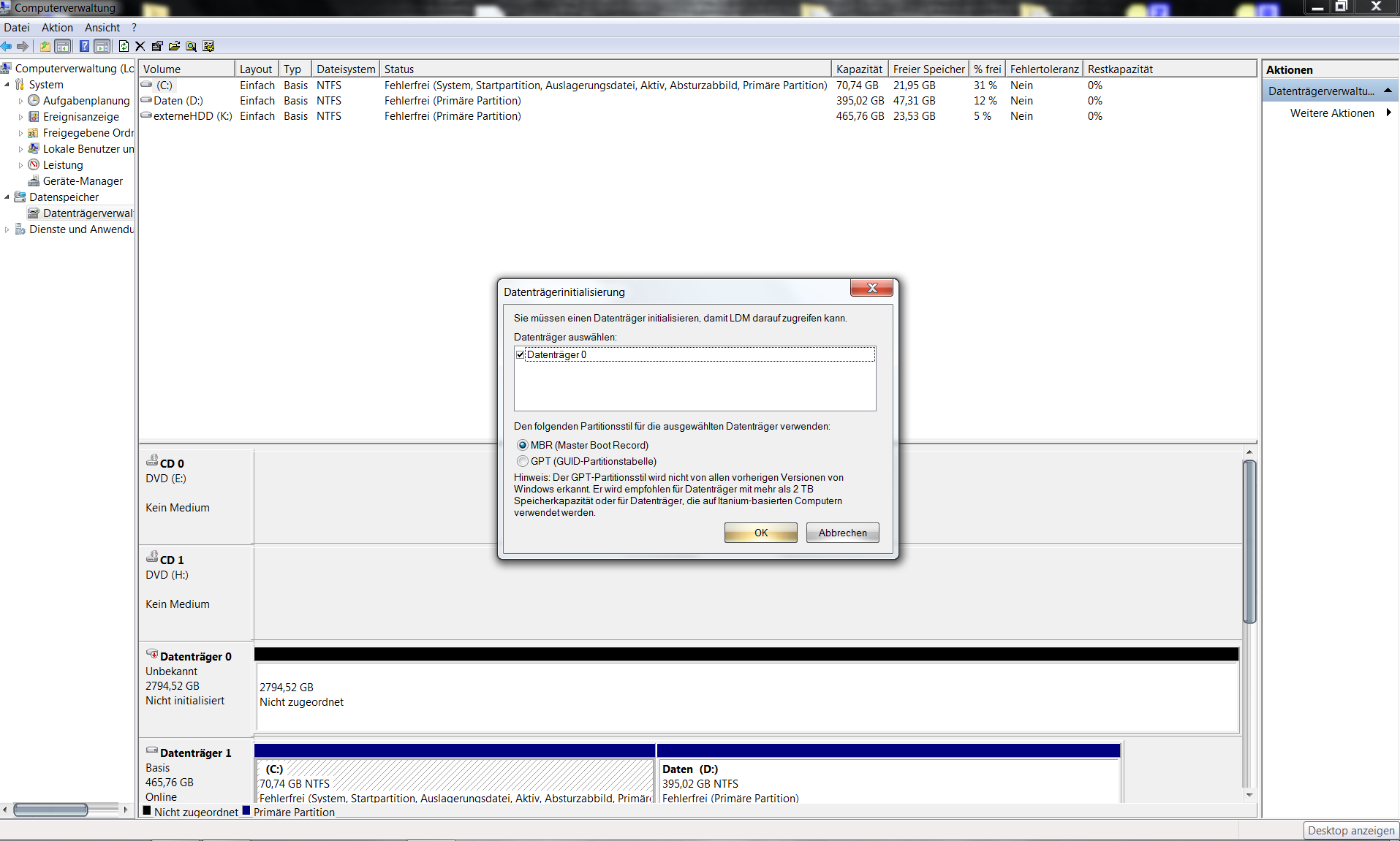

Eine weitere Fehlermeldung. Ich nehme mal an, dass der Offset auch angepasst werden muss? (wegen einem GigaByte Board?)
Eigentlich hätte der vorige Fehler bei der ersten Platte passieren müssen, da ist hinten nichts zu ändern gewesen - jetzt bist Du in der Anweisung für die zweite Platte - hast Du die schon reingesteckt?

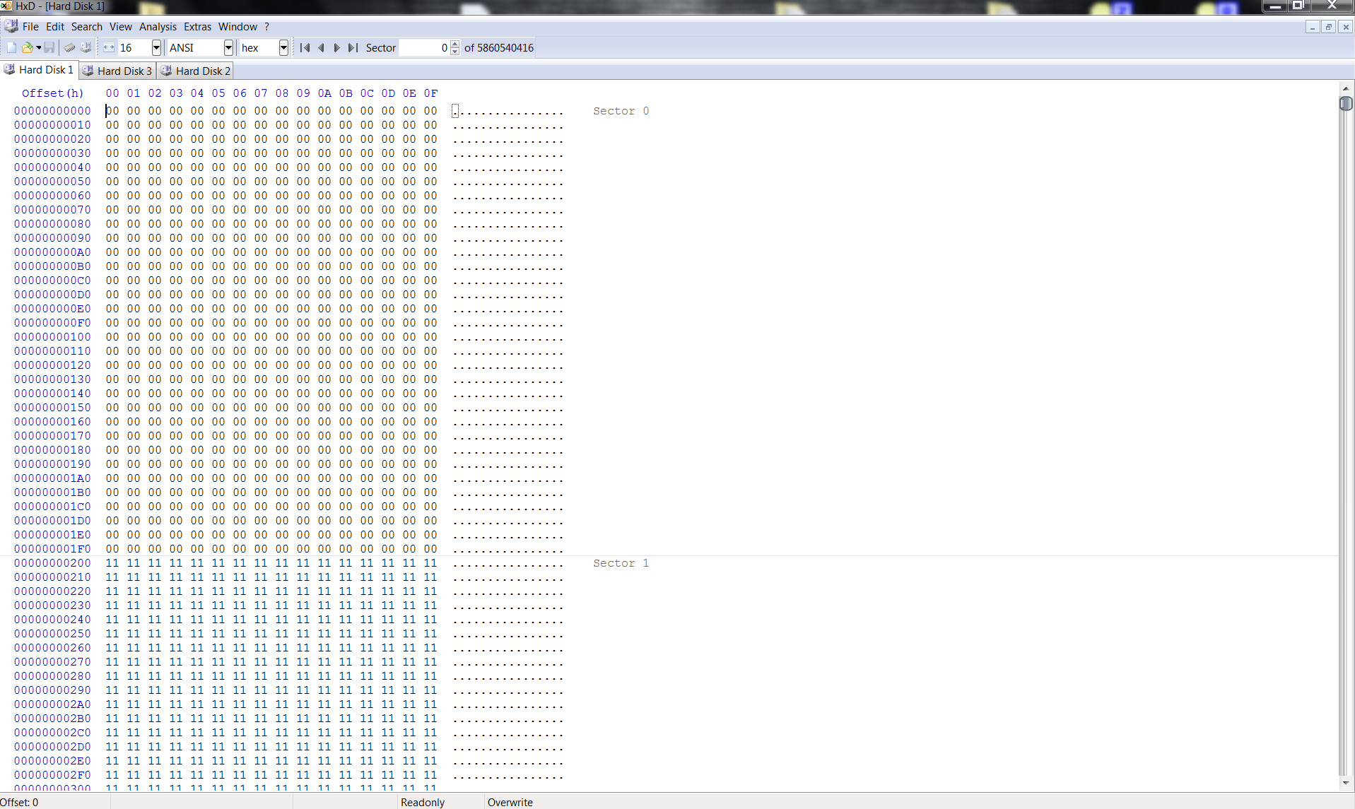

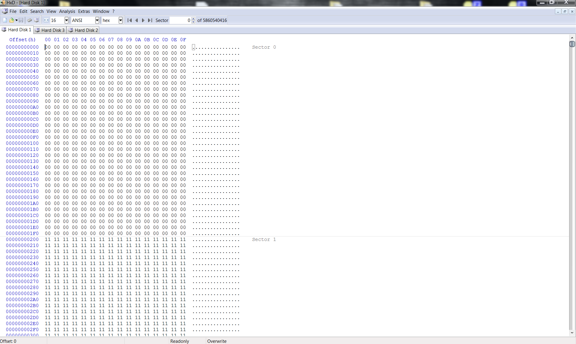

F*** F*** F*** F*** F*** F*** F*** F*** F*** F*** F*** F*** :heul:. Ich habe auf dem kleinen Bildschirm auf dem zweiten Rechner wohl die Hälfte des Posts übersehen und den ersten Schritt der zweiten HDD auf der mit der Seriennummer WCAVY1197159 angewendet, sprich ========= Löschen vorne
- Menü: Edit/Fill selection/hex values: 22/OK
So eine Sch****. Hab ich damit nun alles Platt gemacht? :eek:
Hast Du also am Beginn die Inhalte nicht gesichert, wenn ich das recht verstehe?
Macht nix, dann muss ich mir das halt aus den früheren Dumps zurechtbasteln, was da drinnen stand. Ich arbeite nicht ohne Netz... :D
Dann mach auf der WCAVY1197159 einfach nochmals
und dann wechsle auf die zweite Platte und mach das für die wie beschrieben mit 22 und hinten auf 00
Auf der dritten darfst Du dann das vorne statt von der ersten sichern, da stehts ja ohnehin auch noch mal, und ich hab keine Arbeit.

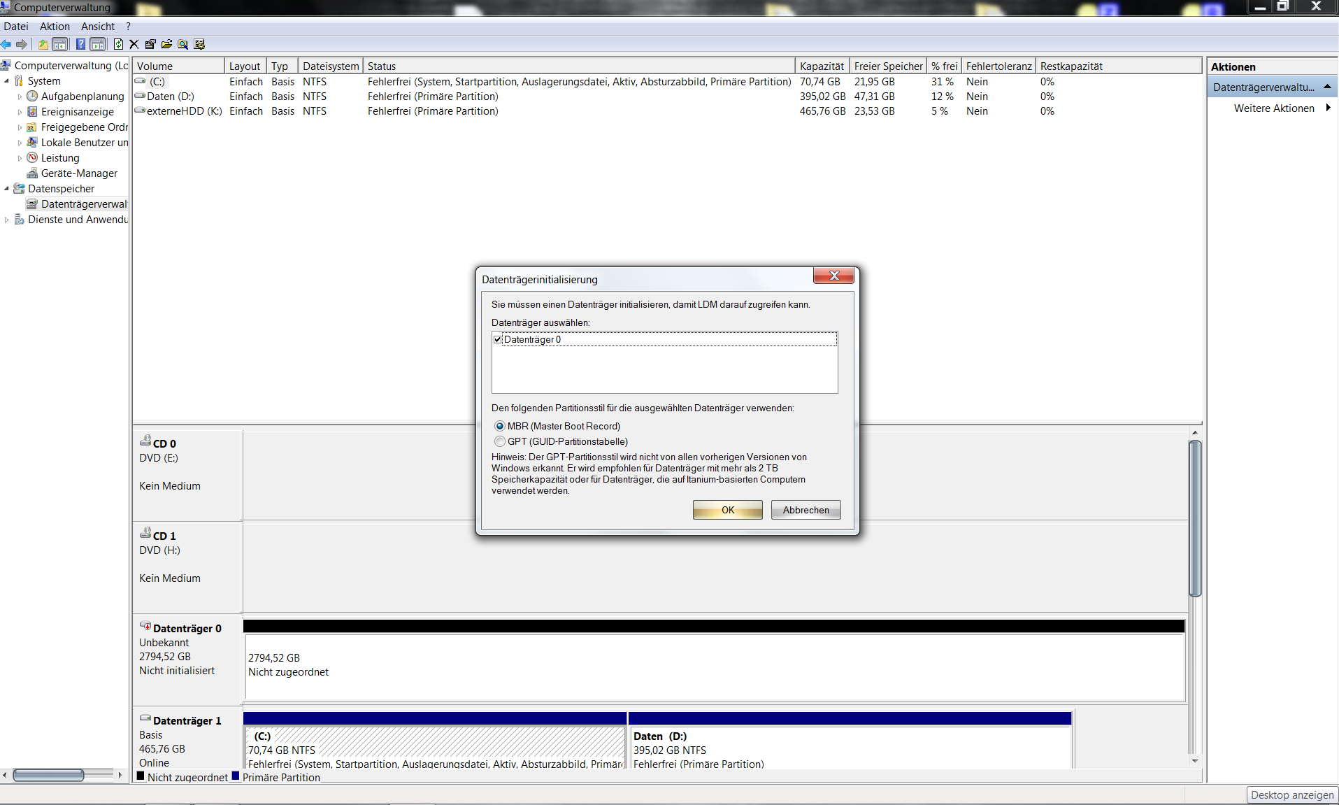

Dann kannst Du mal hochfahren, und wir checken die RAID-Struktur.
Dazu musst Du HxD auch auf diesem PC installiern und die Einstellungen aus Post#4 machen.
Dann Postest Du mal das Bild der Datenträgerverwaltung und was der HxD als Anzahl Sektoren für den Array angibt.
Die beiden anderen 500er sind übrigens im Raid1. Ich bin zwar wahnsinnig genug Raid5 als SoftwareRaid zu betreiben, wobei das etwa zwei Jahre gut ging, aber das OS auf Raid0 zu packen... die Zeiten sind schon vorbei :evillol:
So, erledigt und bin nun an meinem Rechner dran.
Ach, da könnte ruhig auch noch der RAID0 auseinanderfallen, wenn Du einen hättest, oder ein Matrix 0/5 mit 5 Platten - das ist alles kein Problem. Dass Du 2 Platten im RAID1 fährst mit dem System drauf, hast Du im Erstpost erwähnt
Ich dachte, du hättest bei mir ein Raid0 gelesen und mir deswegen das mit dem Totalausfall und Seagate gesagt. So, was soll ich machen? :)
Edit: Ah die Screens kommen sofort.
Edit2: Da das Raid in der Verwaltung unter Träger 0 geführt wird, habe ich angenommen, dass bei HxD das Raid unter Disk1 gelistet ist.
Hier also die Screens
