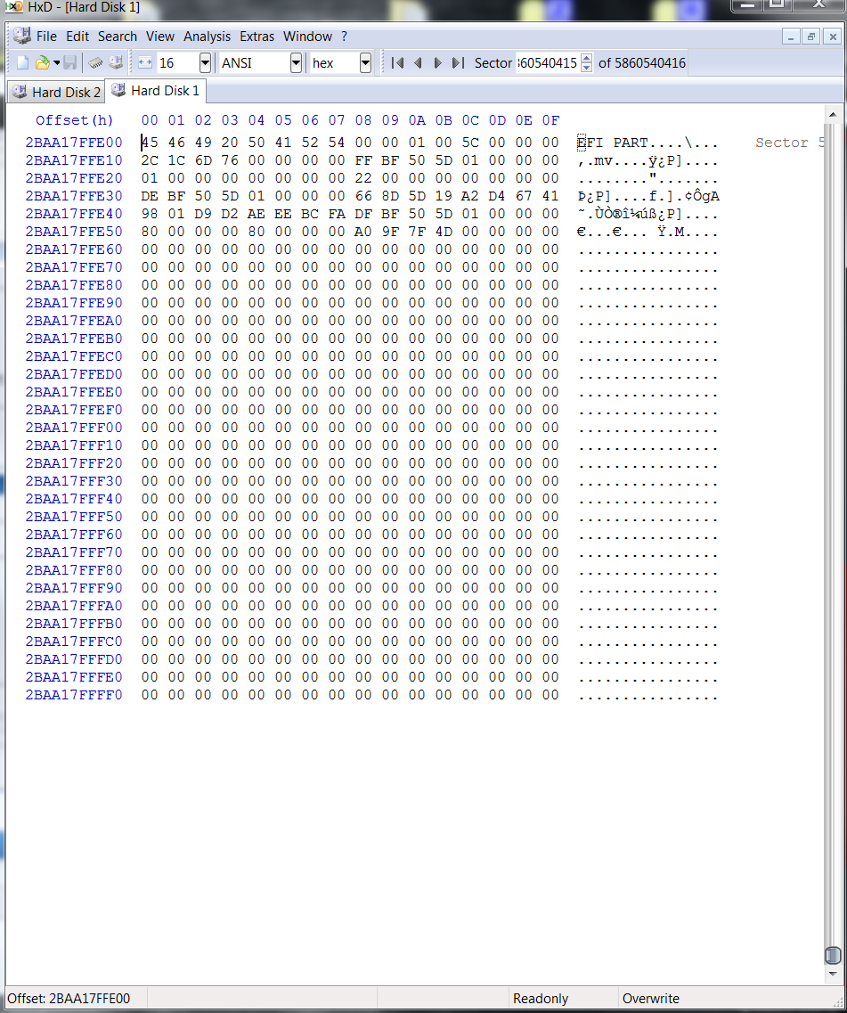

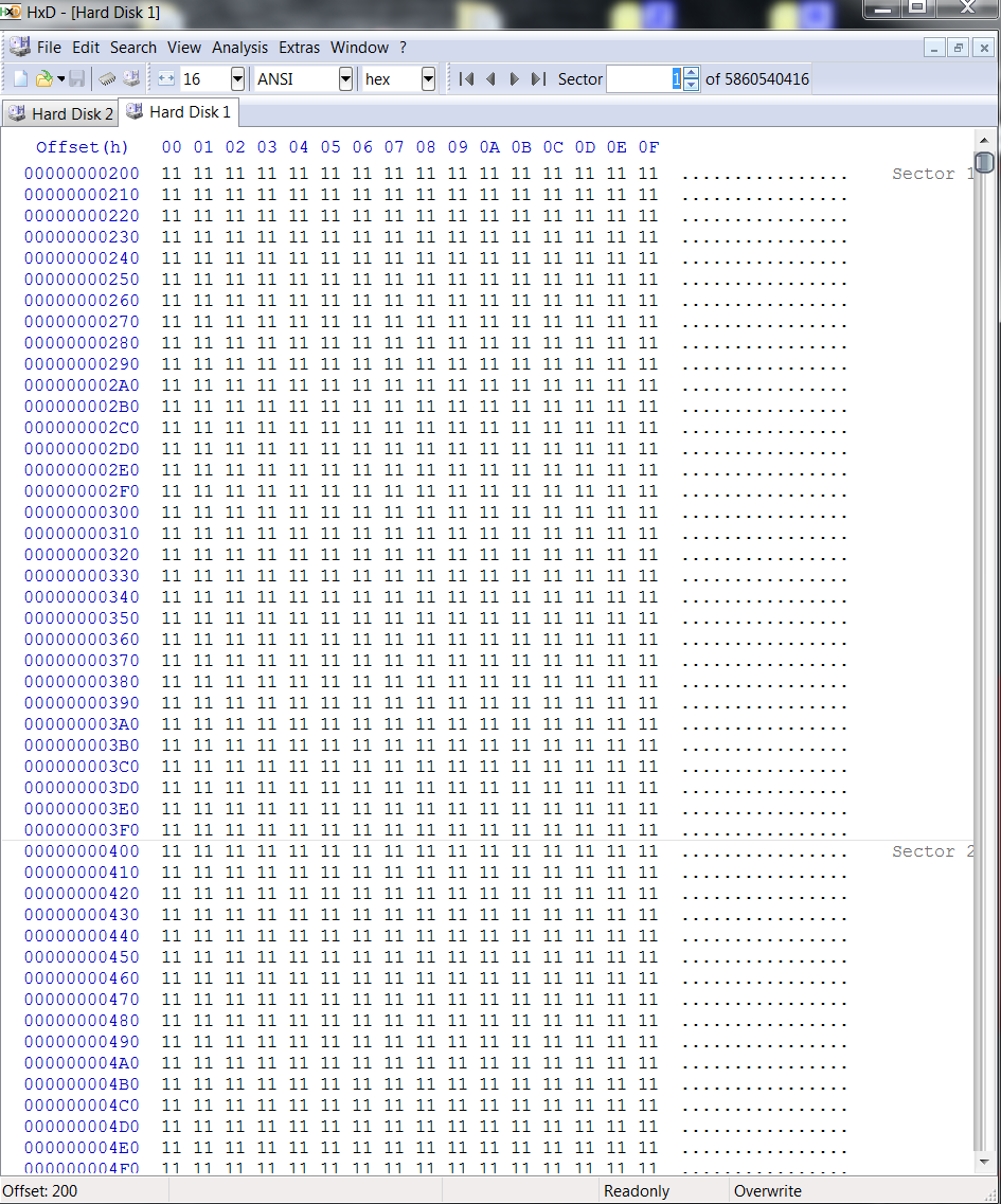

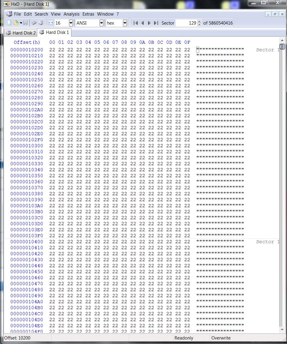

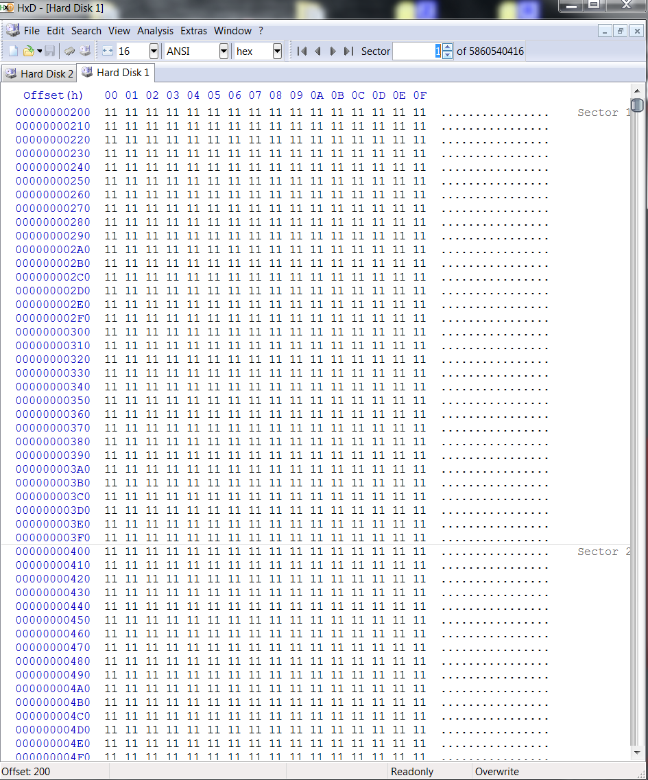

So - jetzt machen wir einmal einen Check, ob alles am Array auch richtig steht.
Öffne HxD, und gib im Sektorfeld folgende Nummern ein: (und drücke danach die Eingabetaste

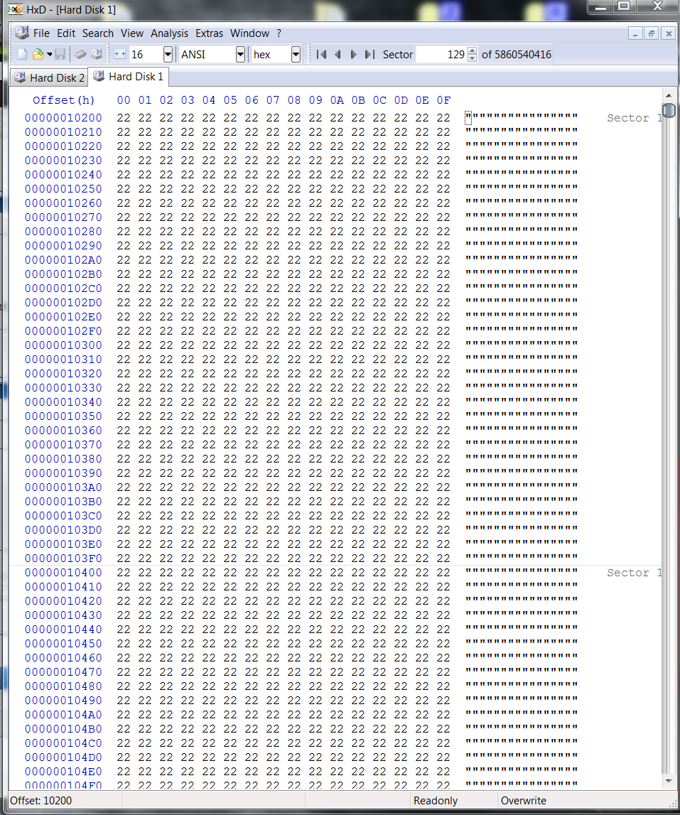

1 - der Inhalt des kompletten Sektors muss hex 11 sein
129 - der Inhalt des kompletten Sektors muss hex 22 sein

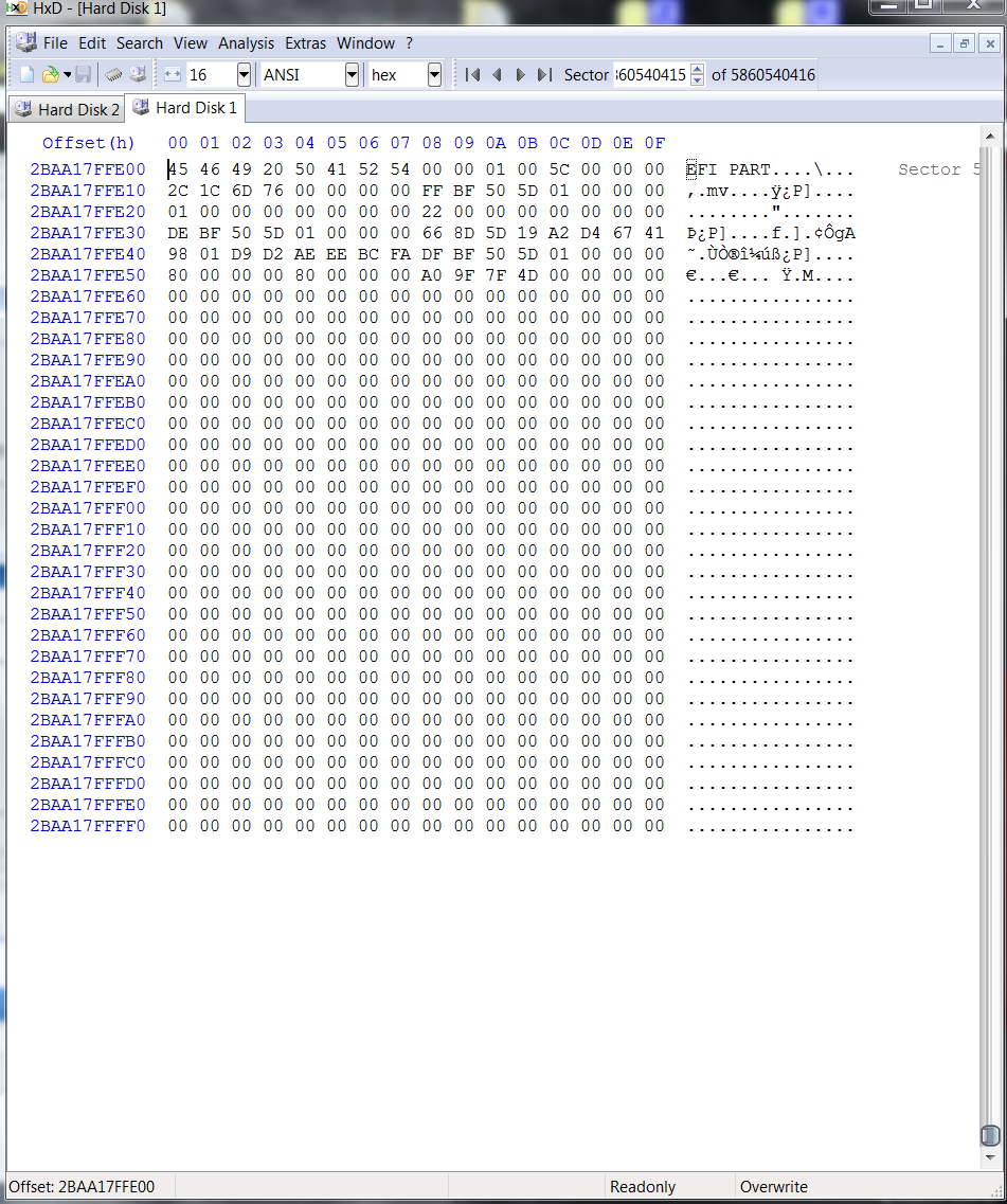

>! Taste drücken - am Beginn des letzten Sektors 5860540415 steht in der Characterübersetzung rechts 'EFI PART....\...'

Mist, falsche Disk eingelesen, mom, bin noch nich ganz wach :)
Edit: Jo, passt :)
Die Werte passen :)

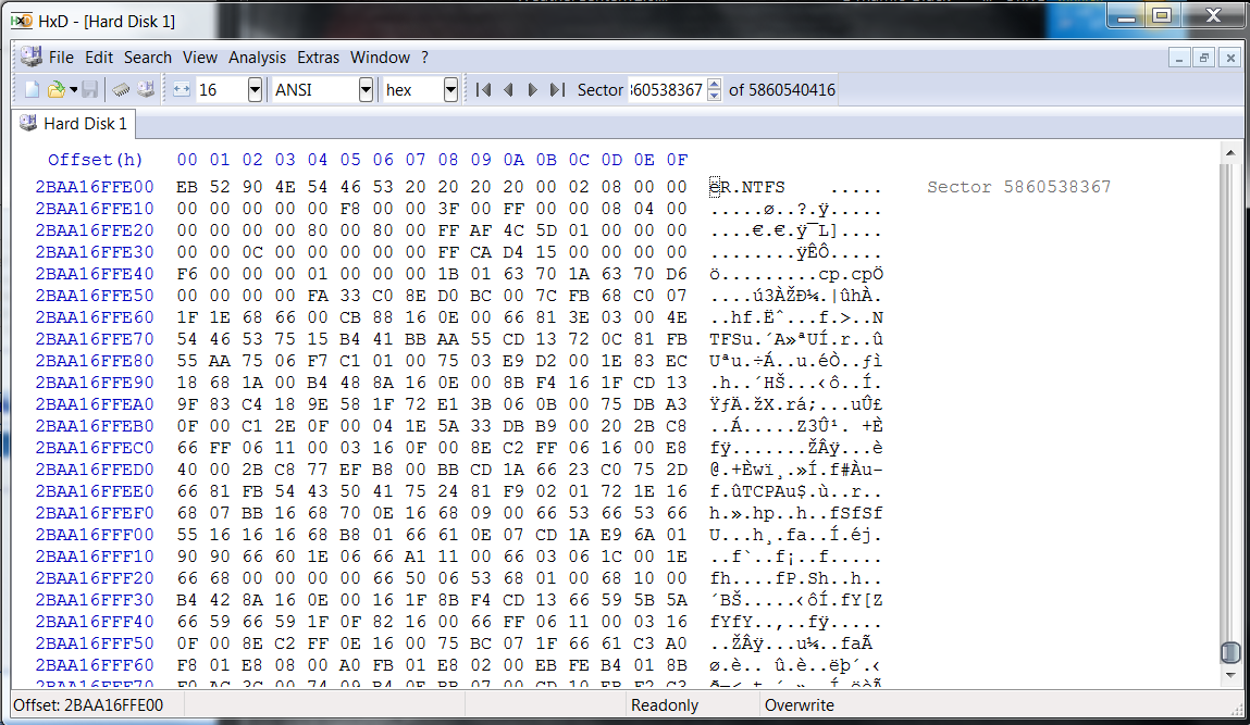

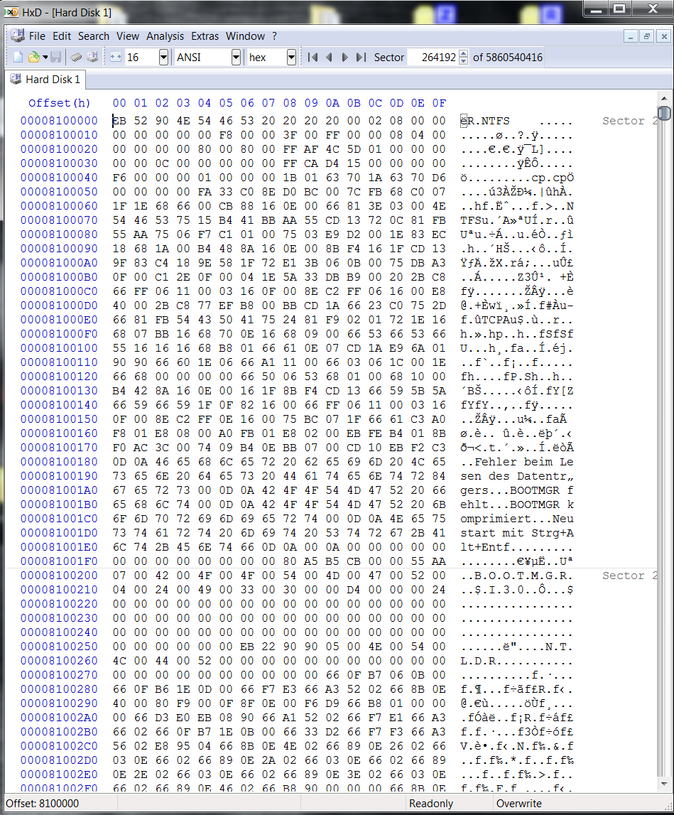

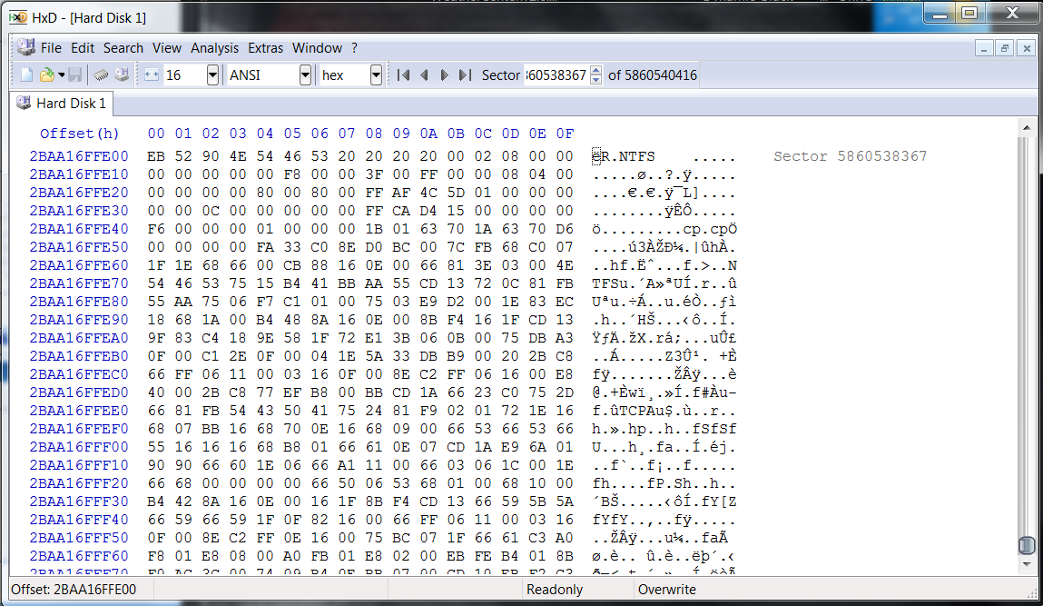

noch zwei Sektoren:

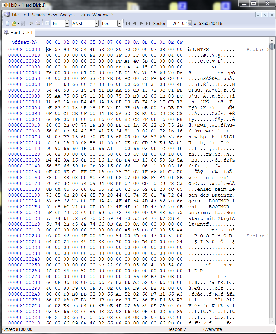

264192 - in der Characterübersetzung rechts steht '...NTFS..'
5860538367 - in der Characterübersetzung rechts steht '...NTFS..'
wenn das alles zutrifft, dann haben wir nichts falsch gemacht :D
