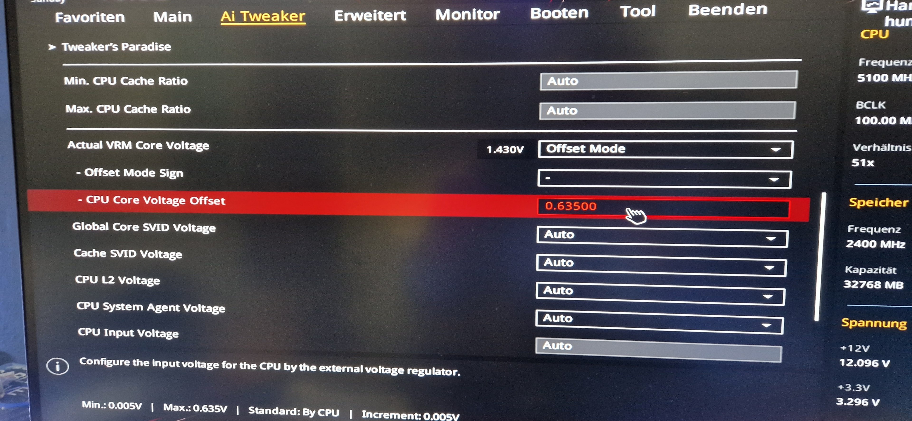

Moin Friends, hat jemand von euch schonmal nen 13600K undervoltet auf dem oben genannte Board?

Ich würde meinen gerne undervolten und stehe iwie auf Schlauch. Actaul VRM Core Voltage auf Offset Mode. Offset Mode Sign auf -. Wenn ich jetzt aber bei CPU Core Voltage Offset iwas eingebe kommt direkt der Wert der im Bild angezeigt ist

Was gibst du denn da genau ins Feld ein? "irgendwas" ist gut ;-)
Das ist ja in dem Fall, um wie viel Volt die "normale" Spannung erhöht oder verringert wird - bei dir wegen dem Minus verringert.
0,6 scheint das maximum zu sein, daher springt es wohl dahin, weil deine eingabe größer war als das?
Wenn du z.B. 0,1 Volt weniger probieren willst erstmal, musst du 0.1 eingeben. Wichtig: mit Punkt, NICHT Komma.
Edit: Such nach Anleitungen von dem Board hersteller. Ob es nun dass Strix ist, oder ein anderes b660 von Asus oder ein Z670 ist egal. Die Menüs und die Optionen sind ja in der Regel gleich.
Denk bei Asus dran, weiter oben diese Asus-tweaks beim Turbo zu deaktivieren, die funken gerne mal etwas dazwischen.
