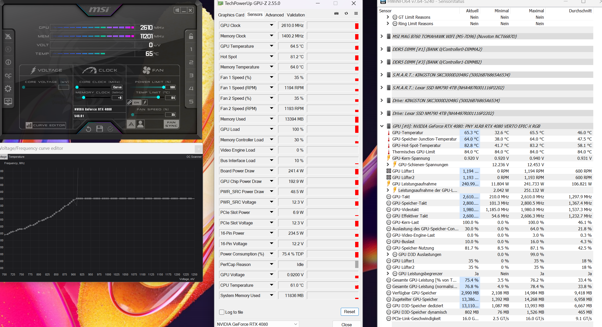

Ergebnis:
0,910 V mit einem Takt von 2610 Mhz. Verbrauch circa 215-240W schwankend
Irgendwas stimmt doch mit deine Anzeige nicht.
Mach deine 920mV und 2500 MHz im Afterburner. Dann teste im Spiel was GPU-Z zeigt, gerne auch ein Screenshot hier. Es darf so um die 250 Watt sein.

So jetzt hab ich es!
(nicht von den 0,925V irritieren lassen - ist momentan Buggy mit den neuen Ada-Karten im aktuellen Afterburner- wird nicht korrekt angezeigt/ausgelesen)
so, in den Stock Einstellungen taktet die Karte im Spiel (AWII@4K) mit 2790MHz und verbrät in der Spitze 310/257W (Board/GPU) bei ca 1045 mV. Time Spy: 26650pt.
Ein bisschen übertaktet komme ich in AWII auf 2925MHz, 310/263W, 0,93 - 1,075mV. Time Spy: 27200pt.
Anschließend im Curve Editor die Stock Kurve um 100 MHz gesenkt, bei 940 mV begrenzt und den Punkt auf 2800MHz angehoben.
Resultat in AWII: im Schnitt 2805MHz, 300/250W, 935 mV. Time Spy: 26590
Das sollte nun die korrekte Vorgehensweise sein, oder?

@maxi_rodriges: Power Limit ist bereits auf 100%. 920mV/2600MHz im Afterburner: Im Spiel AWII 227/176 Watt bei 925 - 935 mV. Leider nur noch 50 - 53 FPS im Schnitt. Ich muss also eine vernünftige Balance finden. Wie ich annähernd Stock Leistung bei spürbar geringerem Verbrauch erreichen kann, ist mir weiterhin nicht klar.
Das passt schon eher.
Ich würde mich aber nicht am synthetischen Benchmark orientieren. Um die Stabilität zu testen o.k., aber ansonsten gilt es zu schauen, welche FPS in welchen Games ausreichend sind. Dafür lassen sich im Afterburner ja verschiedene Profile ablegen. Meistens reicht ja schon ein "Eco"-Profil, um bei angenehmen FPS zu landen.
