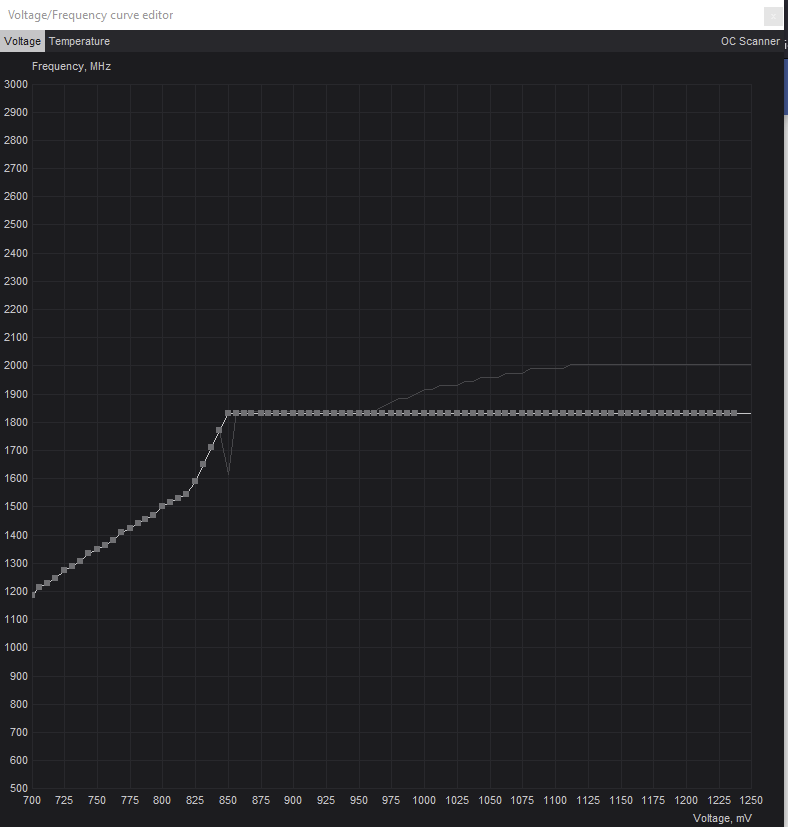

... so siehts aus. Ich kann auch ab 800 mV begrenzen, das bewirkt nichts. Unabhängig vom Belastungsgrad bleibt die Karte bei fast konstanten 920 mV. Allerdings hätte ich erwartet, dass bei dauerhaft höchster Auslastung die max. 320 Watt absinken, wenn ich im Curve Editor anpasse - dem ist aber nicht so.
In den Standard Einstellungen ändert sich die GPU Voltage bei unterschiedlicher Belastung von 0,915 bis 1,075 mV, Board Power Draw bleibt lt. GPU-Z aber fast konstant bei 320 Watt. Die gezeigte Anpassung ändert daran aber auch nix.

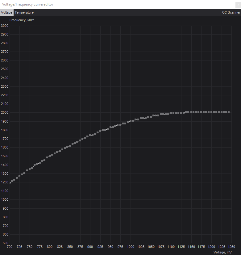

und die Standard Kurve zum Vergleich?
Wenn man die Spannung sinkt aber den Takt höher setzt, dann sinkt der Verbrauch auch nicht wirklich.
Reaktionen: Baal Netbeck
Dann wird das nicht richtig angewandt...

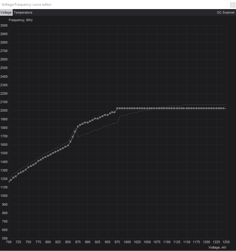

hier nun eine Einstellung, die erstmals merklichen Unterschied bewirkt, Board Power Draw sinkt auf 268W, GPU Temp sinkt um ca. 8°, Time Spy allerdings ca. 12% weniger Punkte. in AWII 4K ca. 15- 20 fps weniger. Weiterhin 920 mV

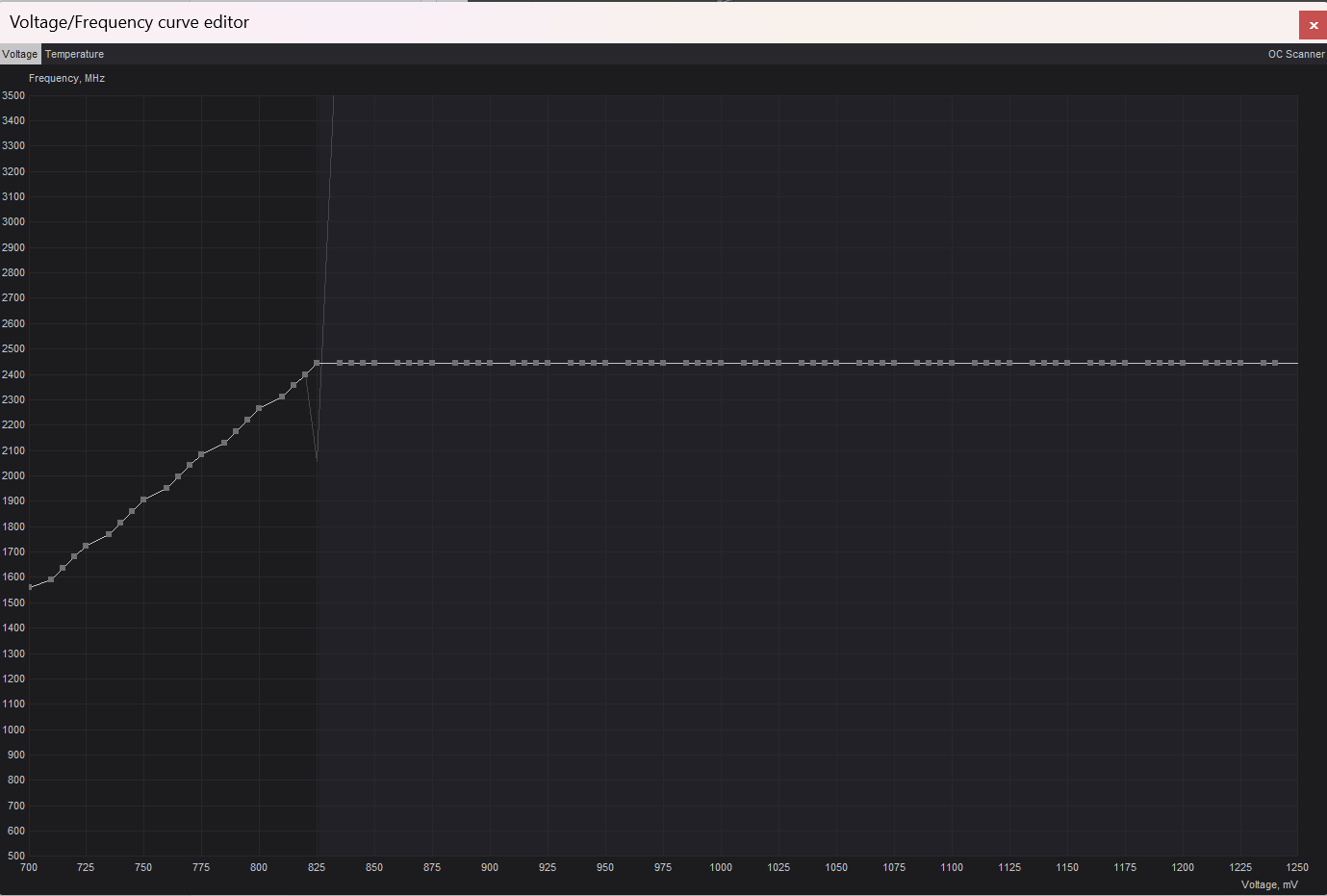

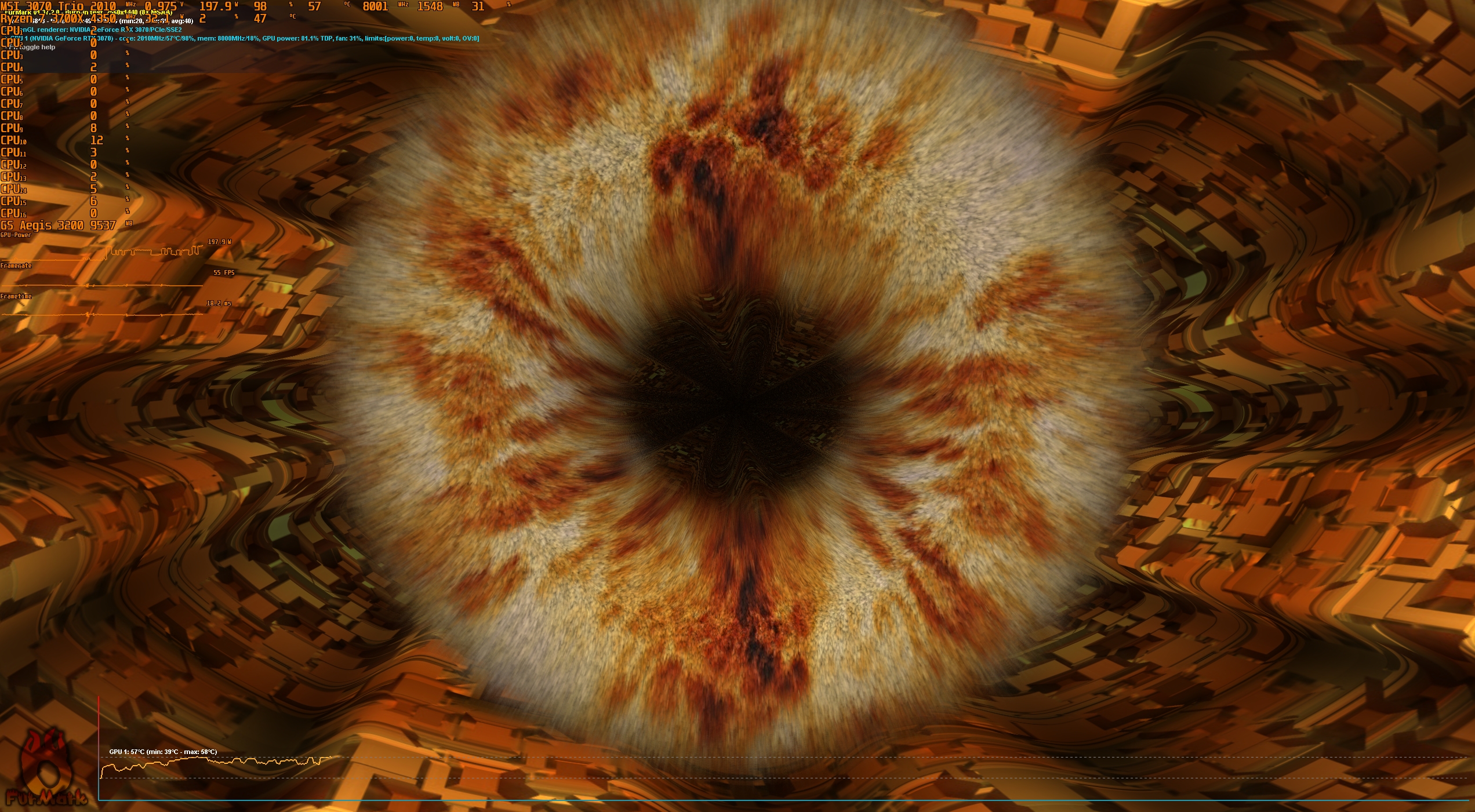

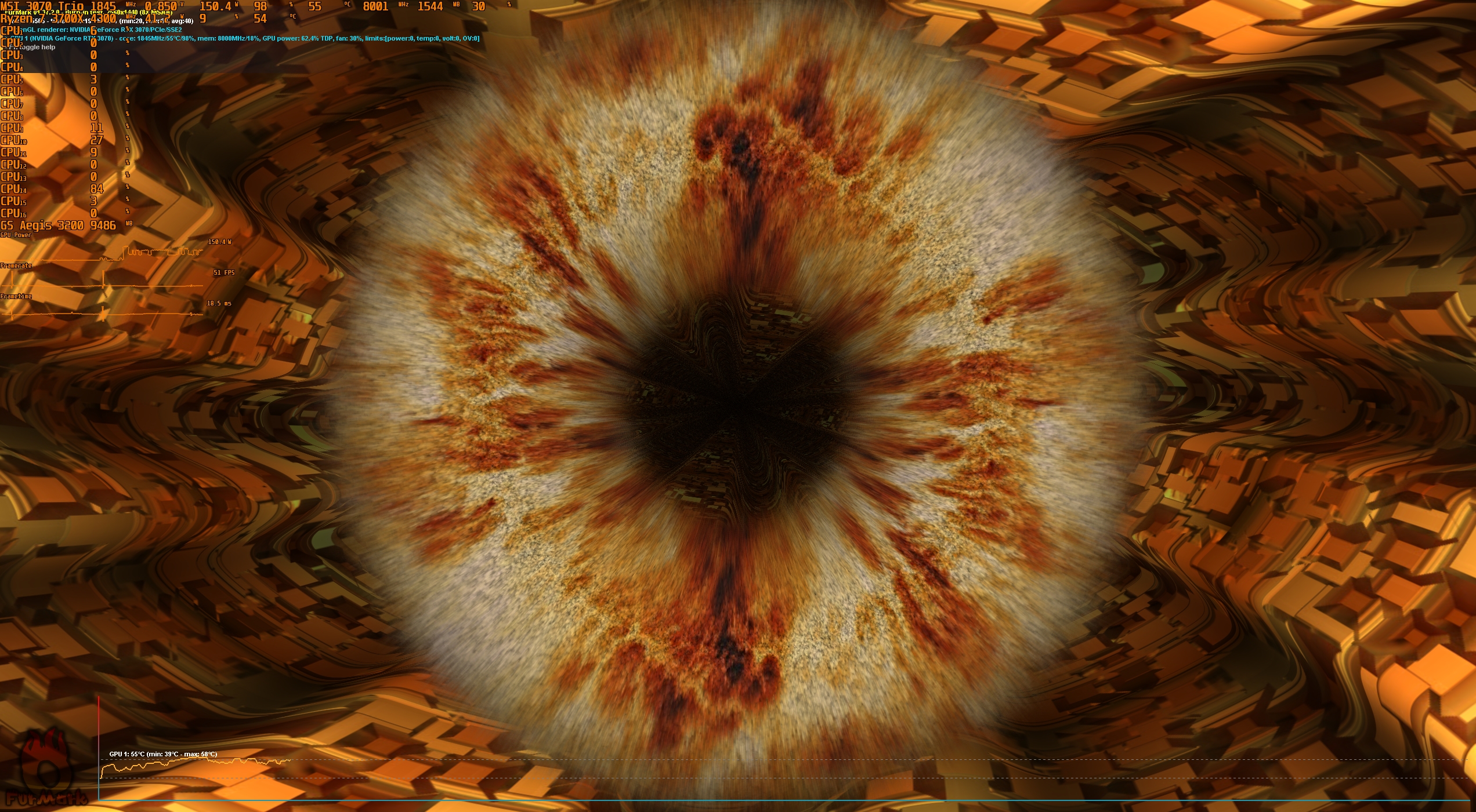

Irgendetwas funktioniert (noch) nicht wie es eigentlich soll. Hier mal als Beispiel meine UV-Optimierung. Die max. Leistungsaufnahme unter voller Auslastung wird durch die Spannung begrenzt:
Die modifizierte "Performance-Kurve":
Die nicht modifizierte "Standard-Kurve":

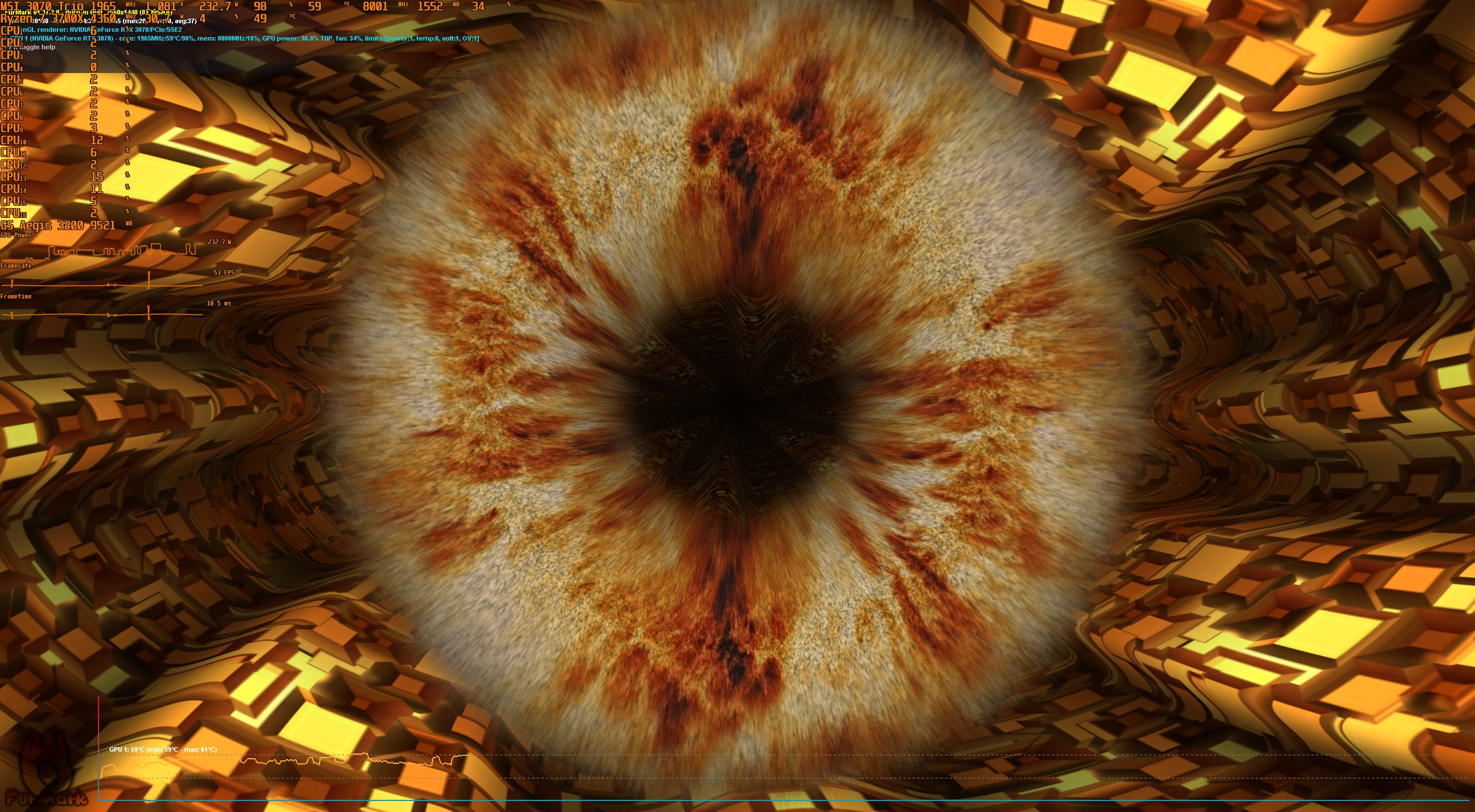

Die "Eco-Kurve":
Reaktionen: Baal Netbeck, maxi_rodriges und James Cole
Deine Spannungskurve ist gut.
Der TS haut aber bei 825 mV (2050 MHz stock) gleich 400 MHz mehr draufund geht auf 2450 MHz.
Kein Wunder dass der Verbrauch nicht runter geht, weil die Karte übertaktet wird.
+400 MHz sind eindeutig zu viel.
Das hat jetzt mit UV wenig zu tun.
P.S. Man muss am bestens den realen stabilen Takt ermitteln, wie viel die Karte im Stock Zustand auch wirklich dauerhaft hält.
Von da aus kann man mit Undervolting beginnen, je nachdem was man vor hat.

Standartmäßig arbeitet die Karte laut Spannungskurve bei 825 mV mit etwa 2050 MHz. Der TE will aber bei dieser Spannung 2450 MHz haben. Er will für diese Spannung +400 MHz mehr haben. Übertakten! (obwohl der max Takt eigentlich weniger ist)
Ich habe keine Erfahrung mit den 40 er Karten , glaube aber kaum dass dort +400 MHz einfach so gehen.
Bei den 1000 oder 2000 er Karten liegt es bei ca. +100 MHz mehr zur ausgewählte Spannung.
Er hat beide Punkte sehr schlecht gewählt.
Irgendwas mit 200-300 mV weniger dafür aber +400 MHz mehr kann nicht funktionieren.
Wie gesagt, man muss erst Mal die Spannung und Takt ermitteln, bevor man weiter vorgeht.
