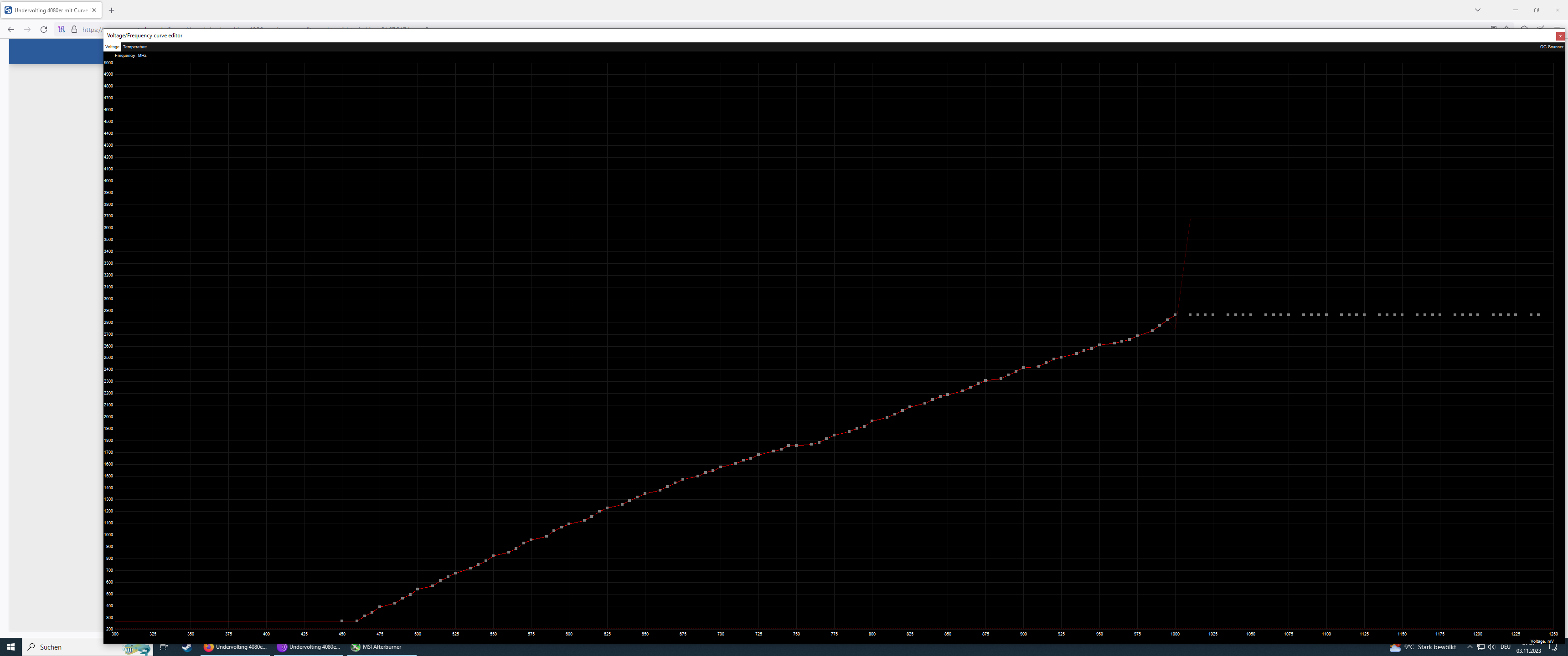

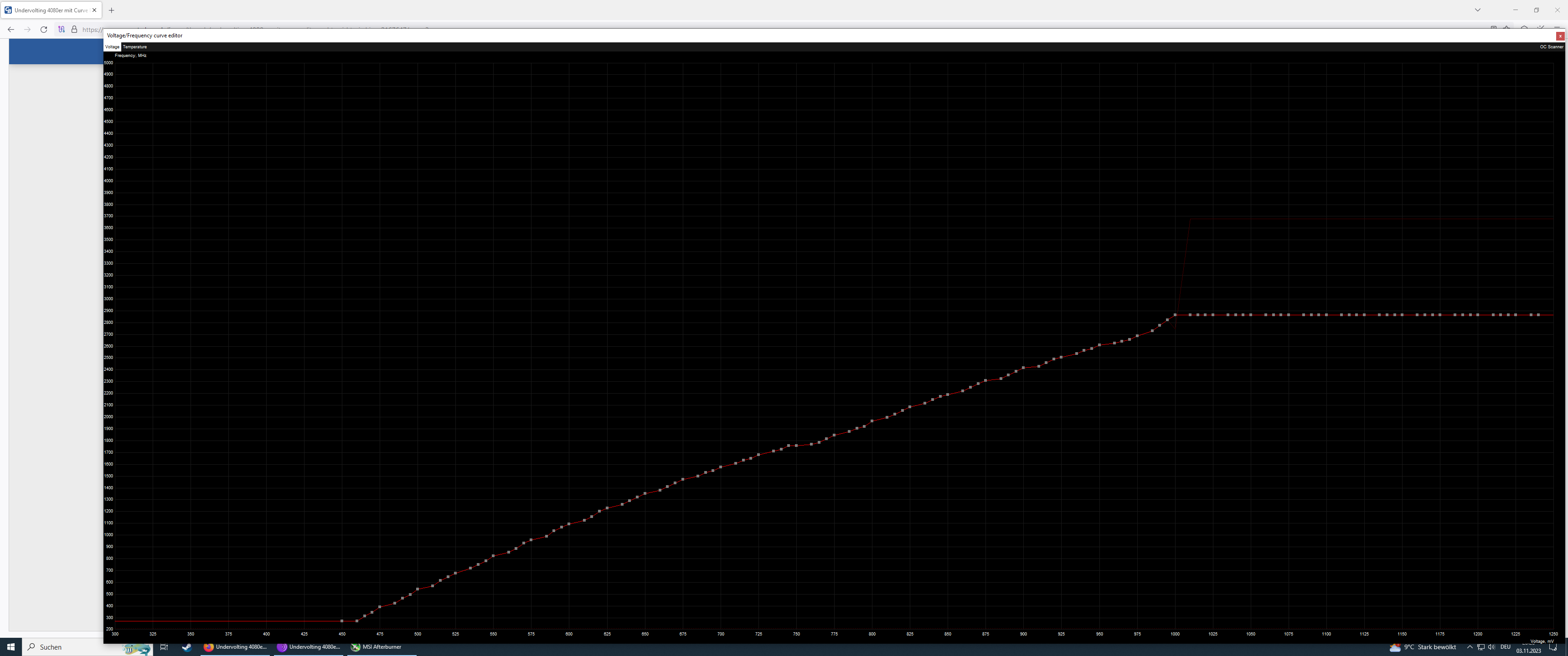

hier die kurve (note: meine boundaries sind anders, weil ich die AB config editiert habe um die volle kurve zu sehen), wichtig ist halt nur: bei 1.0v auf 2850/2865 ziehen, dahinter glätten, fertig.

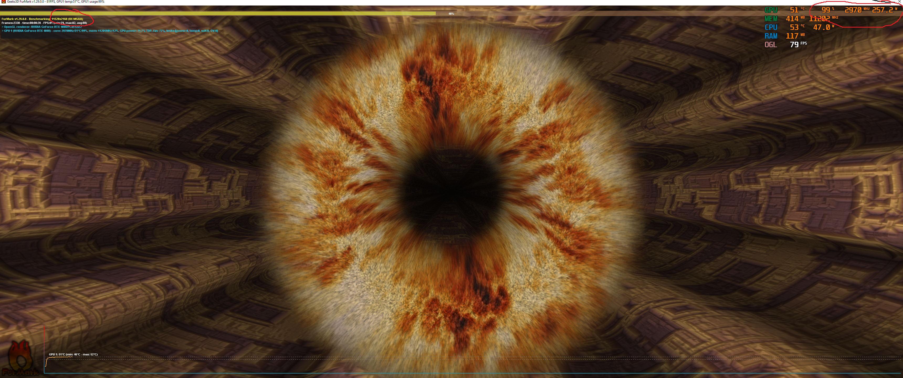

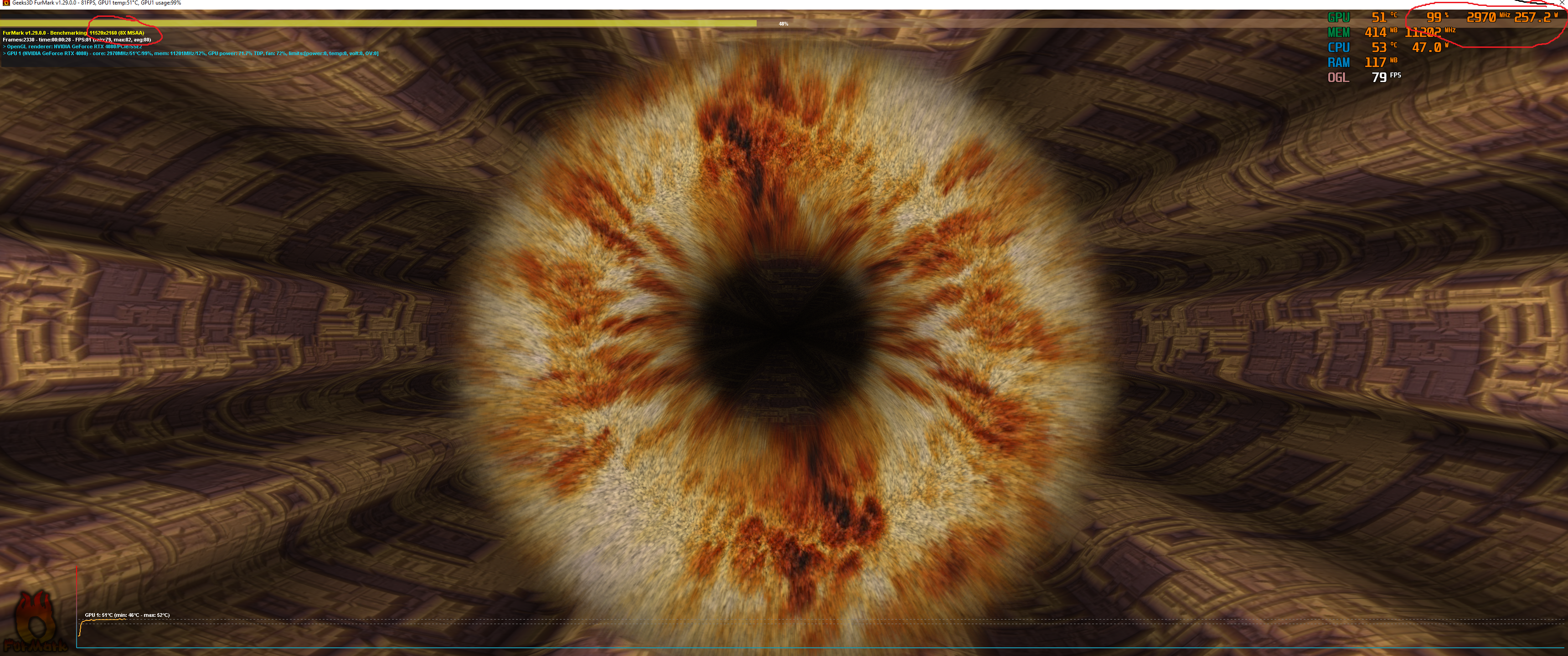

bei mir zieht die 4080 noch nichtmal 420w (keine 300w) selbst wenn ich ein setting habe in dem die Karte 420w im TS zieht.
also die ADA karten verhalten sich im Furmark anders, als die 3000er karten. da hat furmark tatsächlich mal das im AB gesetzte limit ignoriert. kann ich jetzt aber auch nur aus meiner erinnerung abrufen.
meine 4080 zieht nichtmal 300w im furmark
also bei mir eignet sich furmark nichtmal mehr zum lüfter/temp-test
es ist einfach völlig nutzlos.

undervolt80 schrieb:
1.0v bei 295w, men auf +0
2850mhz
Sollte stock-leistung bringen. und auch stabil sein, wenn nicht nochmal 15-30mhz runter
(evtl. karten abhängig.). evtl. kannst du aber auch auf auf 2865mhz
darauf bin ich noch gar nicht gekommen, weiter oben zu kappen, das führt bei mir tatsächlich fast zur Std Leistung
