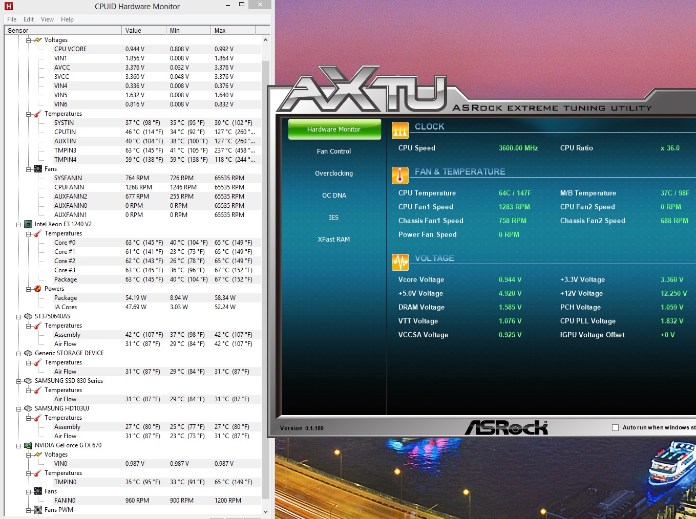

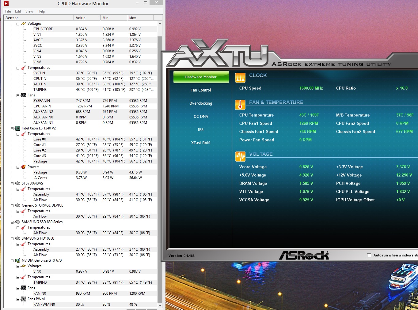

So hab jetzt mal den Kühler runter und mit frischer Wärmeleitpaste neu rauf, hat sich auf jeden Fall schon mal gebessert:
Hier die Werte:
IDLE
https://www.computerbase.de/forum/attachments/neu-idle-jpg.316494/
PRIME (small FFTS standard test) (nach ca. 10 Mins)
https://www.computerbase.de/forum/attachments/neu-prime-jpg.316495/
Was meint ihr?
Undervolting bei -0,15

b3d4 schrieb:
Hab damals extra ne neue Noctua WP gekauft und die wie du beschrieben hast schön verstrichen. Aber vielleicht wars immer noch zu dick. Werd ihn nochmal runtermachen und mal die Methode mit einem dickeren Pfropfen auf der Mitte ohne verstreichen probieren.
Ich mach das immer so, dass ich die Paste verteile und anschließend mit einer Checkkarte oder ähnlichem sauber abstreiche. Wärmeleitpaste ist ein sehr schlechter Übertrager und soll nur Luftlöcher stopfen. Am besten ist eine saubere Metall auf Metall Verbindung. Nur egal wie sauber und fein die Oberflächen geschliffen sind, man bekommt das nie richtig sauber hin, daher halt die Paste.
Wenn du das extrem machen willst, dann mußt du die CPU köpfen.
Ach so Anpressdruck spielt auch eine Rolle.
Sehe ich das richtig, daß Du unter Last nicht mehr als 64°C bei 1200 U/min hast? Das ist doch eine riesige Verbesserung. Sowohl was die Temperatur als auch den Lüfterlärm betrifft.
Operation gelungen. Oder? Vorher hattest Du über 80°C bei 2200 U/min.
die 80°C warn noch vorm Undervolting, danach ca. 69 °C .. jetzt auf die 64 °C durchs Kühler neu aufsetzen bin jetzt auf jeden Fall mal im Grünen Bereich und der CPU Lüfter läuft jetzt auch angenehmer. Am meisten hat echt das Undervolting gebracht. Warum jetzt die Drehzahl so krass runtergegangen ist kann ich mir auch nicht ganz erklärn. Aber aktuell bin ich eigentlich ganz zufrieden.
Was sagt ihr eigentlich zu den Spannungswerten, passen die so?
