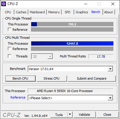

CB20: SC 640 MC 8820

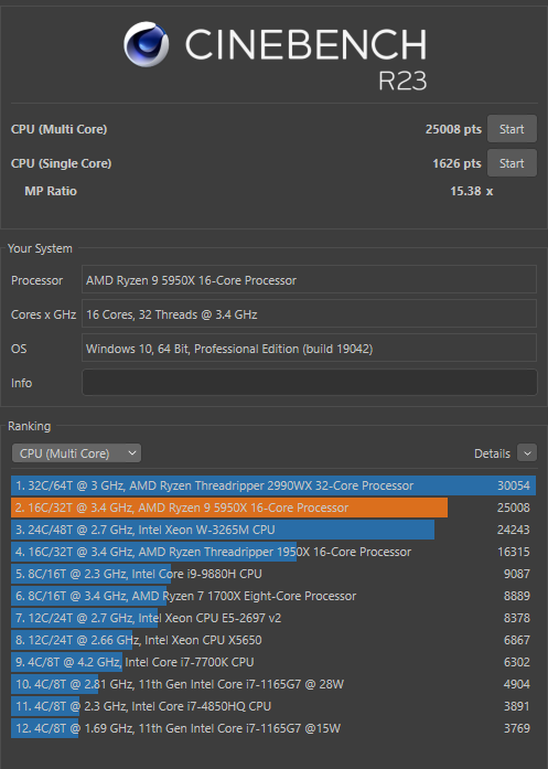

CB23: SC 1637 MC 22774 (+-50)
LR Puget Bench: 1247 (Top of the POP :D ) https://www.pugetsystems.com/benchmarks/view.php?id=18280

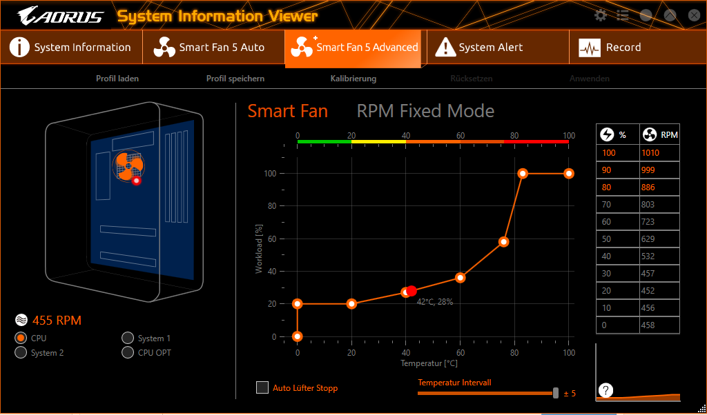

Ich bin mit dieser Lüfterkurve sehr zufrieden, 95% der Zeit ist das System quasi lautlos,
und wenn er mal richtig arbeiten muss darf er sich auch Luft holen. Man kann richtig sehen wie die Temperatur
20-30°C springt das die Lüfter "stabil" bleiben nur wenn er wirklich warm wird drehen Sie hoch.
Mein 3700X zieht sich in R20 um die 133Watt und hat dabei um die 85°C
Diese Lüfterkurve würde mit dem 5950X nicht mehr gut funktionieren, da z.B. 65° recht schnell trotz guter Kühlung erreicht werden. Wie z.B. jetzt gerade (Steam-Bibliothek auf neuen Rechner herunterladen).

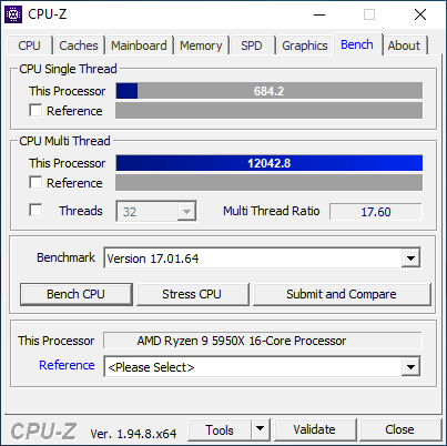

Letztendlich steht dort zunächst genau das was ich hier im Thread gelernt habe:
Setzt man einen negativen VCore-Offset, sinkt auch die CPU-Leistung, da eine "Notfallerkennung" feststellt, dass die CPU zu wenig Spannung bekommt, so dass der Takt zugunsten der Systemstabilität gesenkt wird. Also ist dieser Weg eher eine Sackgasse.
Dann wird erklärt wo sich der AMD Curved Optimizer versteckt (man muss unter PBO "angepasst" aktivieren") und es wird die Funktionsweise erläutert. Im Unterschied zu dem VCore-Offset wird hier die Spannung gesenkt und die "Notfallerkennung" ist nicht aktiv. D.h. die CPU bekommt weniger Spannung ab, und wenn die Spannung zu gering ist, wird das System halt instabil. Also so wie klassisch früher Undervolting betrieben wurde. Es können wohl Werte zwischen 0 und 30 angegeben werden.
Mein Rechner läuft jetzt gerade auf -15, die Core-Spannung und die Temps sind etwas geringer, die Leistung ist trotz geringerem Energiebedarf leicht gestiegen (Turbo ist höher, da mehr Spielraum). Das sieht schon mal etwas besser aus, auch wenn diese Vorgehensweise keine Wunder bewirken kann.
Als Letztes wird dann PBO, also Übertakten, in Kombination mit einem angepassten AMD Curved Optimizer betrachtet. Also eine Kombination, die im Ergebnis noch etwas mehr Effizienz verspricht. Aber hier bin ich noch nicht angekommen. Ich wollte erst mal sehen, was der Curved Optimizer alleine bewirkt. Und er scheint (bis jetzt) gut zu funktionieren, auch wenn ich wieder weitere Bugs im MSI-BIOS gefunden habe (Änderungen werden nicht bemerkt; man muss zusätzlich noch etwas anderes Ändern, damit die Werte gespeichert werden).

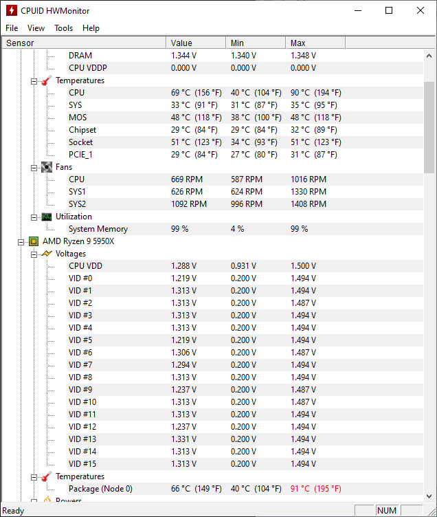

Mein Ryzen 9 5900X schießt auch instant auf 90 Grad hoch, wenn ich 6 Threads in Prime95 auslaste. Bleibt auch konstant bei exakt 90 Grad. Prime95 ist allerdings recht realitätsfern. AIDA64 eignet sich besser zum Testen.
@Tobias123 Ganz wichtig: Auch Idle längere Zeit testen. Mein Ryzen ist mit -10 im Idle abgekackt.
Reaktionen: Tobias123
Ich glaube das diese Temperaturen alle am heißesten Punkt ausgelesen werden,
und nicht wirklich "echt" sind. Wenn ich meinen CPU Lüfter eine fixe Drehzahl gebe und
den Prozessor mit Prime ins Genick trete, wird er sofort 82°C warm und erst so nach 10-15 Minuten steigt dann die "echte" Temperatur an die so nicht weggeschaufelt werden (86-87°C) kann.
Wenn ich dann den Lüfter auf Maximum stelle komme ich auch nur Langsam wieder auf die 82°C runter...
und erst dann merke ich hinter dem CPU Kühler auch wirklich warme Luft, die ersten paar Minuten ist diese nur Lauwarm.
