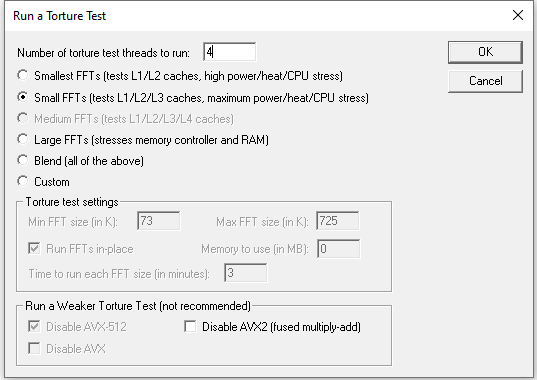

Könntest du bitte mal mit den Settings folgendes testen:
Prime95 SmallFFT und nur 2 Kerne eintragen und starten für ca. 30 Sekunden. Bitte kurz die Temps hier durchgeben.
so?
@SeniorY
Genau!

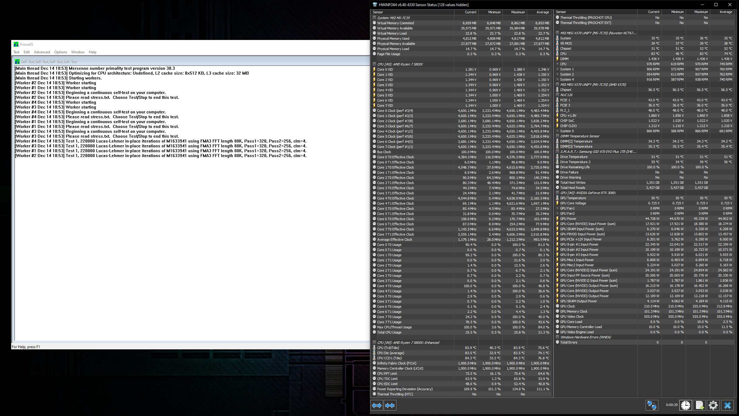

ok, hier der Screenshot. Was sagt dir das?

Interessant, in dem Fall werden die 5900X/5950X bei Auslastung weniger Kerne deutlich heisser. Liegt vielleicht doch am Chip-Design.
Die 83° finde ich jedenfalls deutlich besser, als die 90° bei mir, denn das ist ja auch das Templimit.
