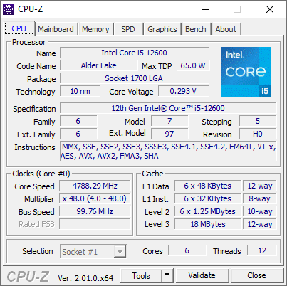

Anbei mal ein Bild im Idle

Der 12600 zieht doch kaum was, wenn überhaupt 120W wenn es hoch kommt. Das bekommst du mit nem NH-D15S locker leise gekühlt.
Auch in einem nicht allzu tollen Case.
Ich habe ebenfalls den i5 12600, der wird unter Last genauso warm wie mein stark untervolteter i7 8700 (-0,1V) damals und das mit einem Scythe Mugen 5 PCGH (auf 2x SW3 120mm PWM umgebaut). So um die 50 Grad Celsius, also ziemlich easy und ohne Aufwand zu kühlen.
Möglicherweise hilft dir einfach ne entspanntere Lüfterkurve, wenn es zu laut werden sollte.
