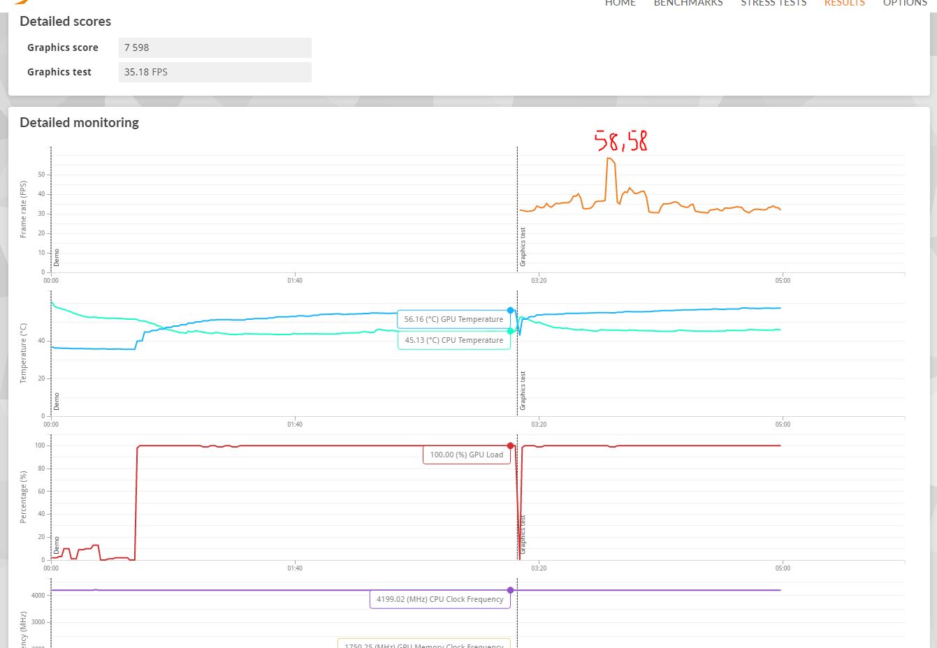

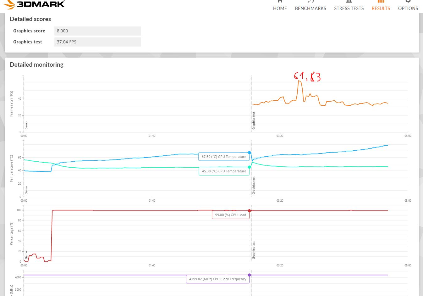

Ich habe nun noch einige Settings getestet, auch deins mit 1860Mhz und 900mV, ist mir auch mal abgebrochen. 1845Mhz hat wiederum gepasst. Mir wurde das ganze dann zu blöd, habe radikal auf 1740Mhz und 850mV reduziert. Verglichen mit 1860Mhz in Port Royal nur 3-4fps weniger aber 10Grad kühler.
Darauf bleibe ich nun und teste in Spiele. Wenns wieder anfängt scheisse zu sein, Powerlimit rein und l*ck mich, echt keine Lust mehr.
